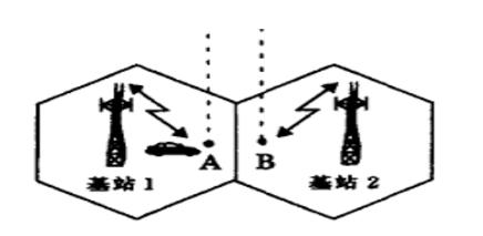

  通常,相邻小区不容许运用相同的频道,否则会发生同道干扰,但如果各个小区在通信时运用的功率较小,而任意两个小区只要相互之间的空间距离大于某一个门坎值,即使运用了相同的频道,将不会发生显著的同道干扰。因此,可把若干相邻的小区按一定的数目划分成区群(Cluster),并把可供运用的无线频道分成若干个频率组,区群内各个小区均运用不一样的频率组,而一小区所运用的频率组,在其它区群相应的小区中还可以再用,就可实现频率再用。
  频率再用是蜂窝通信网络搞定用户增多而被有限频谱制约的一个重大突破。当各个小区所支持的用户数达到饱和时,可以将这些小区分裂成更小的蜂窝状区域,实现小区分裂,以实现连续增长的业务需要。

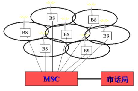

  当用户在蜂窝服务区通话时,小区与移动电话交换局(MTSO)或移动交换中心(MSC)相连。MTSO是移动通信网和公共电话交换网的接口单元,在网络中起控制和管理作用,对所在地区已注册登记的用户实施频道分配、建立呼叫、频道切换、提供系统维护和性能测验,并储存计费信息等,保证网中移动用户之间的通信,又保证移动用户和有线用户之间的通信。当用户一次通话的时间可能跨越多个小区时,系统采用越区切换来保证通话的不中断。
