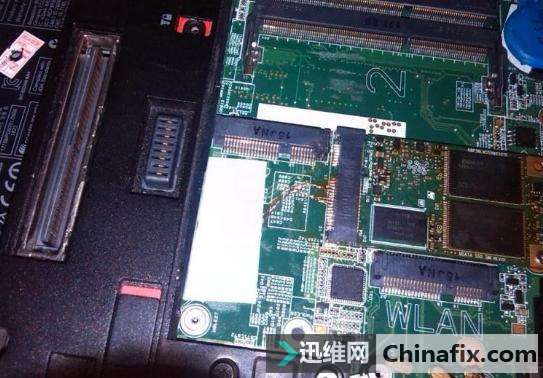

      8560W作为HP旗下的移动工作站,虽然运用的是二代I系列处理器但是也拥有不俗的性能表现
  然而,如此强势的表现却留有一丝遗憾,那就是底部的空miniPCI-E焊位,给不少HP迷无限遐想。但是,经HP的官方确认这个焊位并不兼容的MSATA接口,无疑给扩充硬盘带来了一些麻烦事

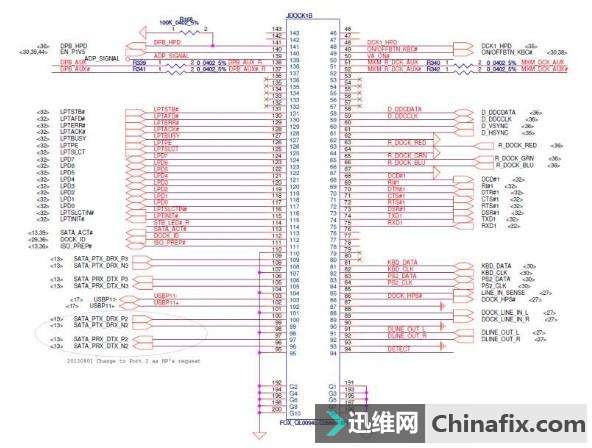

  小编以前说过没有什么是一跟飞线搞定不了的,如果有那机是一把。特别是在飞线狂魔发现了,这个笔记本电脑的扩展接口的定义图的时候

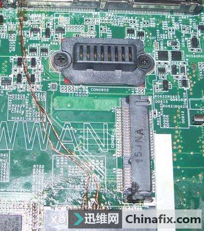

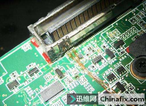

  然后二话不说就开工,根具扩展坞接口的定义,用飞线用扩展坞接口处引出sata信号到mini pci-e接口

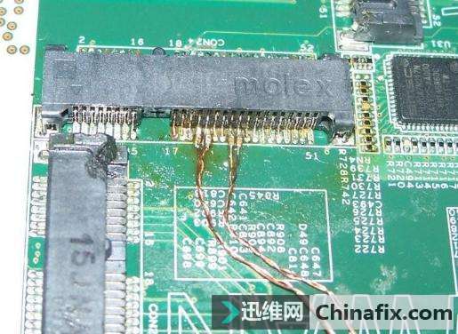

  从底座的96、97、99、100引脚引出四跟信号线,这里千万注意,最好用漆包线,两两拧在一起,且长度必须一致,完全按照SATA差分信号的要求来走线,否则接好后出现不认盘的现象,飞线狂魔之前飞线时将四根线完全分散,导致差分信号抗干扰能力太差,开机半天不认盘

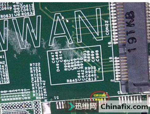

  飞线狂魔还在插座引脚处还需要接上四颗0.01μ的耦合电容

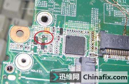

  miniPCI-E的供电处,直接用一个0欧姆的电阻短接取电

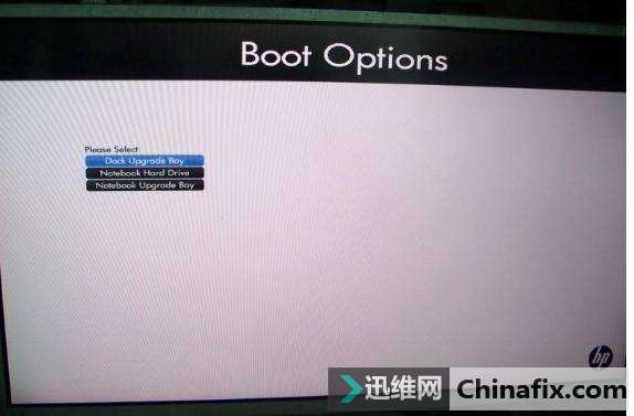

  成功认盘
