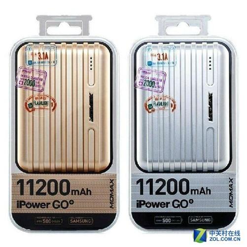

锂电池供电的移动电源容量以mA时为单位
  但是如果工作电压不一样,那么实际的mA时数也会不一样,同样是这个10Wh的泳池,如果工作电压是5V,那么经过计算我们也可以得出容量是2000mAh这个结果。

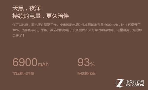

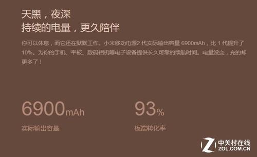

  这也就是为什么小米的10000mA时充电宝在广告下面会标注“实际输出容量6900mAh”,就是因为小米充电宝在给手机充电的时候电压会固定在5V上,使得实际的mA数会比宣传的减少很多。而宣传的时候10000mA时不仅比较好记,听上去还会感觉容量很大。
小米10000mA时充电宝的实际输出容量只有6900mA时

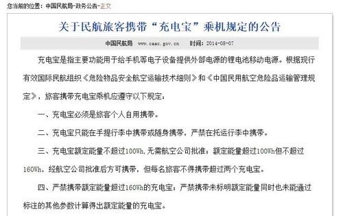

中国民航局限制上机充电宝的规格
  2014年8月,中国民航局对充电宝的容量做出了限制,规定充电宝额定能量不超过100Wh,无需航空公司批准;额定能量超过100Wh但不超过160Wh,经航空公司批准后方可携带,但每名旅客不得携带超过两个充电宝。看完本文的你,手中的充电宝符合上机标准吗?一般来说100Wh的充电宝指的是标称27000mA时的充电宝。
  那么问题来了,标称多少mA时的充电宝是不能带上飞机的呢?
