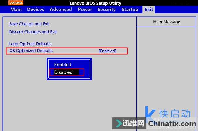

  1、在联想扬天电脑上插入制作好的U盘启动盘,启动时按F2/Fn+F2或F1/Fn+F1或Del/Enter等按键进入BIOS设置,移到到Exit,选择OS Optimized Defaults回车,改成Disabled回车。

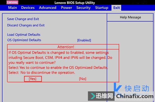

  2、弹出这个提示框,直接选择Yes确认;

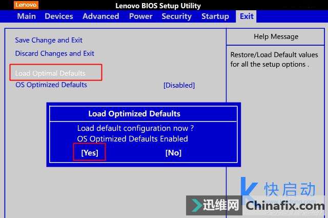

  3、接着移动↑方向键选择Load Optimal Defaults回车,加载Legacy模式的默认BIOS设置;

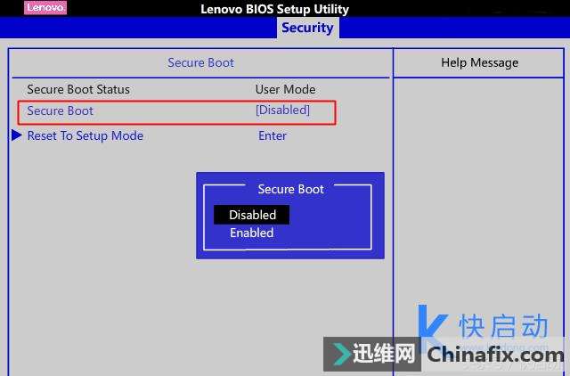

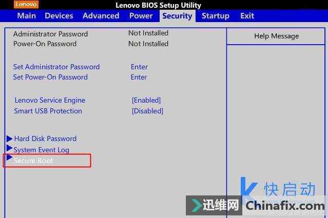

    4、上述执行之后默认会关闭Secure Boot,按←方向键转到Security,选择Secure Boot回车;
  5、这时候Secure Boot应该是Disabled,如果不是,选择它回车改成Disabled;

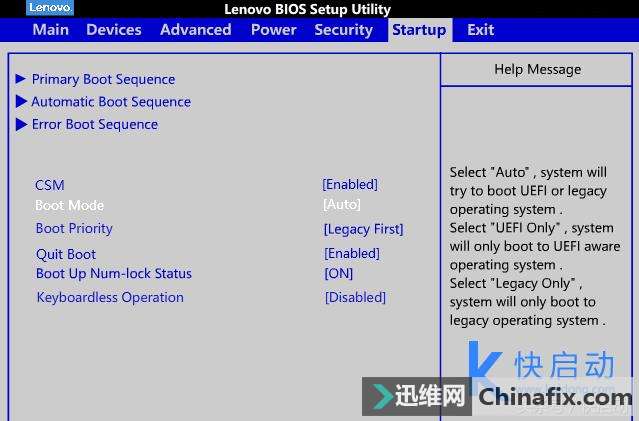

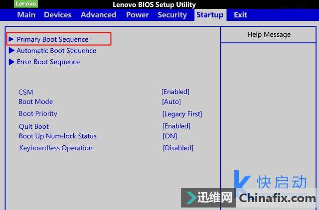

  6、按Esc返回,转到Startup,CSM设置成Enabled,Boot Mode改成Auto或Legacy Only,Boot Priority改成Legacy First;

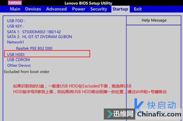

  7、接着选择Primary Boot Sequence回车,进入启动项设置;
  8、选择识别到的U盘,一般是USB HDD,移动到最前面,如果没有,先按F10保存BIOS设置,再重新启动进入BIOS;

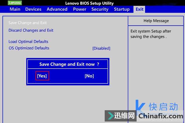

  9、设置好U盘启动后,按F10回车保存重新启动,到这步就能成功设置好u盘启动盘。

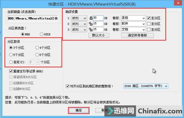

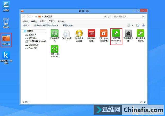

  2、进入快启动pe系统后,找到桌面上的更多工具,点进去找到【DG分区工具】,然后选中整个硬盘直接点击重新分区。
  3、分区类型选择【MBR】,设置分区数据和大小,点击确定执行分区,这样就可以直接将GPT改成MBR,然后等待硬盘分区,这样硬盘分区就ok了。

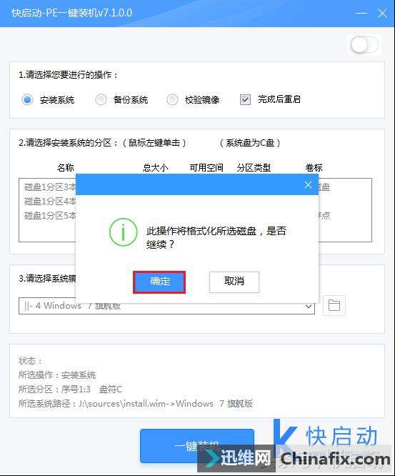

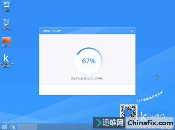

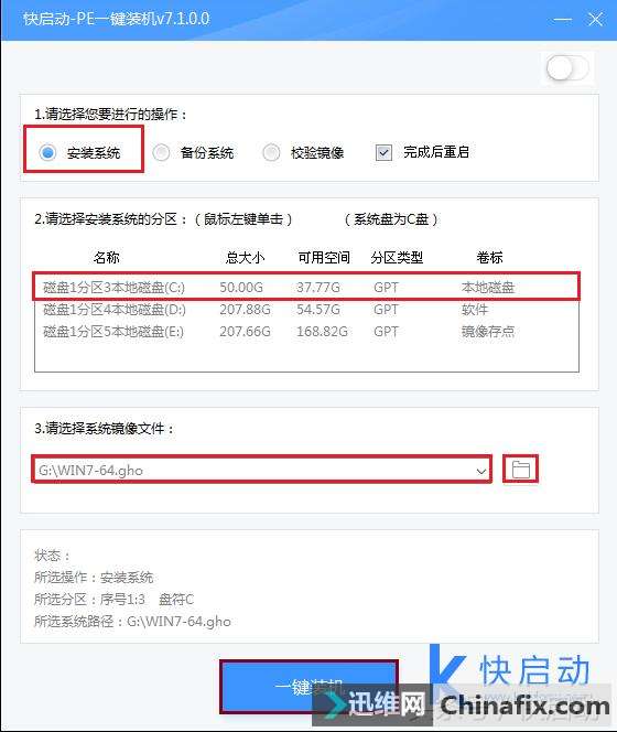

  4、分区号之后,返回快启动pe桌面上,点击快启动一键装机工具,我们只需要手动点击选择win7系统以及要安装的系统盘符,最后点击一键装机。
  5、操作好之后弹出提示框,无需做任何更改,点击“确定”按钮。

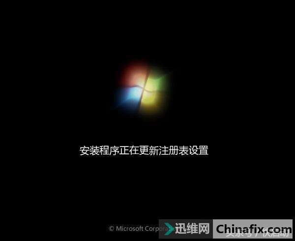

  6、接着安装工具正操作,我们需要耐心等待几分钟,电脑会自动重新启动,此时拔出U盘,如下图所示:
  7、重新启动系统开始自动化执行安装系统驱动以及系统配置过程,我们等待安装完成即可启动进入联想win7系统桌面,这样win8换win7系统就完成了。
