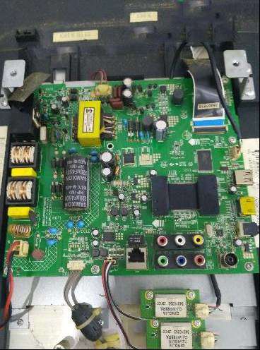

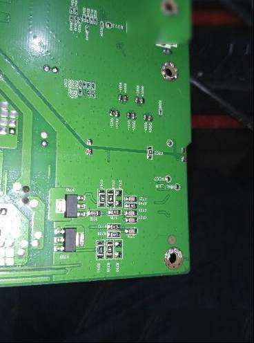

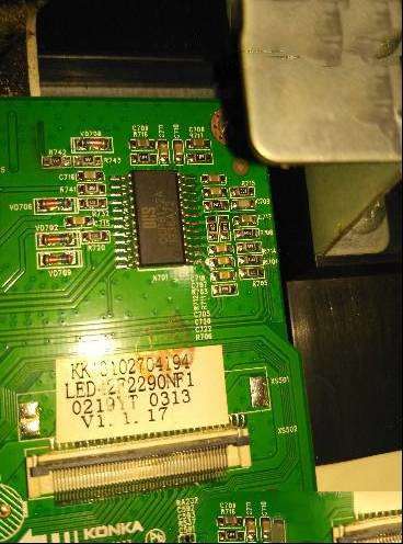

    收到同行送来的故障机壹台康佳液晶电视LED42F2200NF黑屏有声,拆开机器,个人估计故障在以OCP8122A为中心的背光电路或背灯,开机测得OCP8122A的(1)脚对地短路,因手头一时无同型号配件,决定代换一个试试,网络上有人说用OZ9902AGN代换成功了,且没有改动电路。
        刚好手里有一块OZ9902AGN,用风枪拆下坏件装上OZ9902AGN,开机屏亮,但左边稍暗,右边亮度正常,查外围元件没见明显损坏,不知是代换的OZ9902AGN不良,还是不能代换导致的,但手头只这一个OZ9902AGN,后来又到马云家淘了一个OCP8122A换上,屏幕左右亮度一致,到此故障机修到这里,终于修好值得探讨。。
