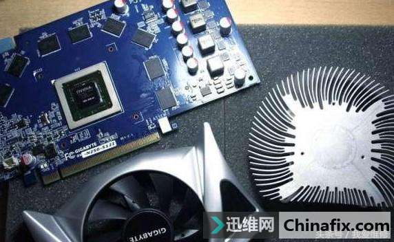

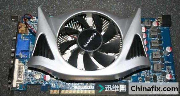

首先让事件的“主角”亮个相,就是这块GTS250,原装散热器还挺Cool(图一)

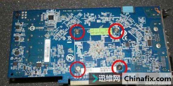

首先把显卡翻过来,找到图中红圈标注的散热器四个固定螺丝(图二)
用螺丝刀拧下所有固定螺丝,取下显卡散热器(图三)

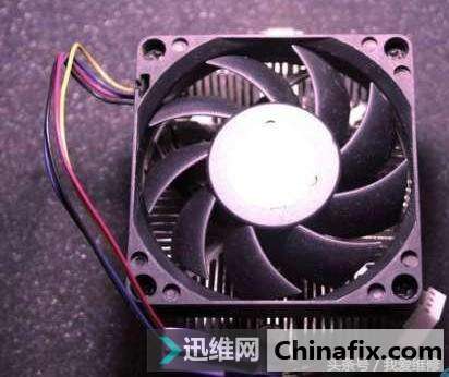

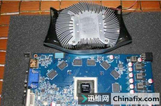

因为显卡风扇多采用专用的2pin供电(此显卡就是),而这块显卡给风扇供电的部分已经坏掉,所以我们只是需要它原装的散热片,所以继续分解散热器,得到散热片(图四)

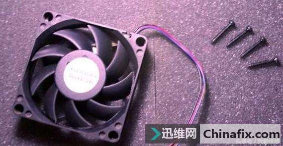

将处理器散热器的风扇从散热片中剥离,也就是拧下固定螺丝,这个Easy(图六)

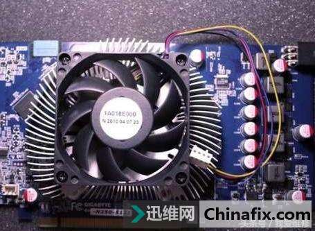

  还是用处理器风扇自带的自攻螺丝,将其固定在显卡散热片上

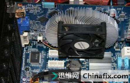

  最后把显卡散热片按照原样装回,别忘了把旧硅脂清理干净后在GPU(显卡核心)表面均匀涂抹一层新的,这样就大功告成了!看最终的效果还真蛮像回事,呵呵

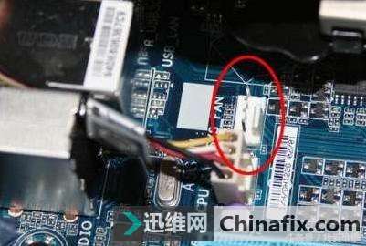

  既然我一开始说过要给显卡添加风扇温控和测速功能,至此就不卖关子了,其实就是利用了此款处理器散热器自身具备的4pin(其中2pin供电,1pin温控,1pin测速)功能,怎么样,实现起来并不难吧,你也可以呦
  当然,要实现完整的温控和测速功能,你的主板上也要有对应的4pin插座才行,图中红圈标注的就是4pin插座了,如果实在没有4pin而只有3pin插座,那你只好和温控功能说拜拜了

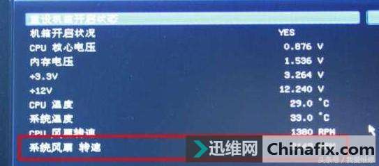

  开机后首先进入主板UEFI界面(BIOS),查看相关硬件状态,红框中标注的系统风扇转速就是显卡风扇的转速,此时为每分钟2100转左右

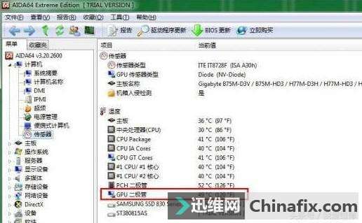

  进入Win7系统,用AIDA64软件查看,红框中标注为空载状态下显卡GPU二极管温度约49摄氏度
