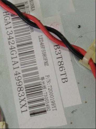

摘要: 接收到其他维修同行的一台康佳液晶电视电视,型号是LED46F5580,故障表现为没有声音,通电测试机子有开机画面,喇叭里卟卟响,拆机,接上视频,图声又正常,测喇叭输出接口电压6.8V,左右声道电压均一致,无奈试机多时都正常 ...

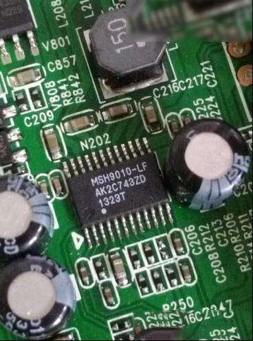

    接收到其他维修同行的一台康佳液晶电视电视,型号是LED46F5580,故障表现为没有声音,通电测试机子有开机画面,喇叭里卟卟响,拆机,接上视频,图声又正常,测喇叭输出接口电压6.8V,左右声道电压均一致,无奈试机多时都正常,又合盖,把所有的锣丝上完,又开机试试,又不见声音。随后又拆机,当拿下后盖后声音又正常,于是研究后盖会压住什么地方,看了一圈没有看到什么异常,突发奇想用表测喇叭两根引线正常(先未考虑喇叭的问题,只要有声音两电个喇叭都正常发声),测喇叭引线对外壳漏电,如下图所示,该机屏是铁壳,上紧后盖压紧锣丝把喇叭压来一机屏的铁壳接通,将伴音功放中点输出电压短路到地,喇叭发出噗噗的响声。
