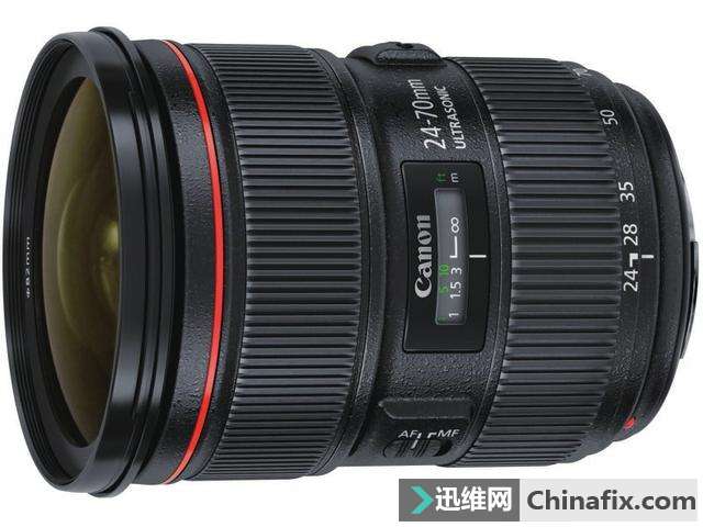

佳能 EF 24-70mm f/2.8L USM 标准镜头

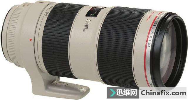

佳能 EF 70-200mm f/2.8L USM 长焦镜头

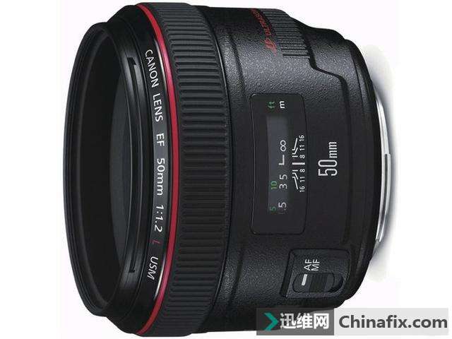

佳能 EF 50mm f/1.2L USM 定焦镜头

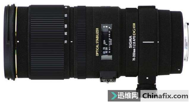

适马 APO 70-200mm f/2.8 EX DG OS HSM 长焦镜头
