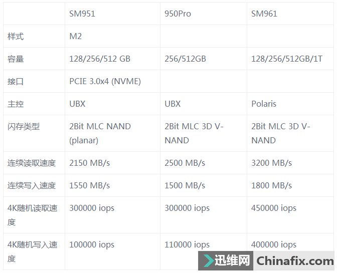

    说到SM961不得不提他的上一代产品,面向OEM市场的SM951和面向零售市场的950Pro。都是M2接口的NVME SSD,这里做个参数对比,看下这几款产品分别在哪里。(性能都是512G容量官网标称性能)
  大家可以注意到,950Pro和SM951运用了相同的主控,分别仅在闪存从2D变成3D颗粒(当然还有保修)。所以其实两者性能差距并不是很大。而SM961由于全新Polaris主控的加入,性能一下子暴涨。关于这颗主控,全新产品还没查到详细的资料,未来会进行补充。

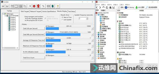

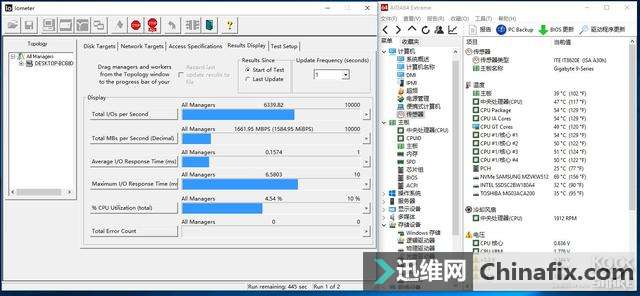

  用Iometer让SSD满载,记录满载的温度
  需要特别说明的是,现在三星还没有提供SM961的驱动,因此在Win10的默认设置下,SM961的写入速度异常的低,我们需要在设备管理器里面勾选“关闭设备上的windows写入高速缓存缓冲区刷新”,获得比较正常的读写速度。

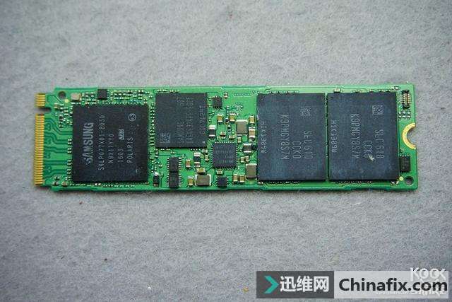

128G
  128GB的SM961产品编号为MZVPW128HEGM

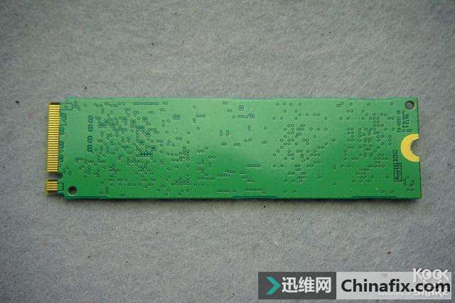

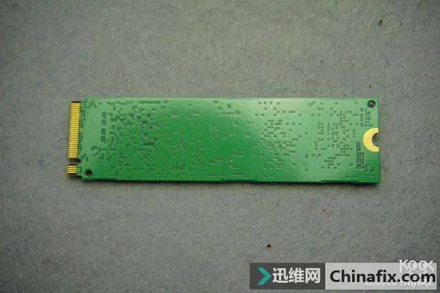

  SSD背面光秃秃的,并没有颗粒

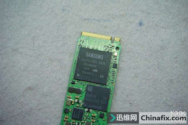

  三星全新Polaris主控
  去掉散热贴纸
  NANO颗粒编号K9PHGY8S7E

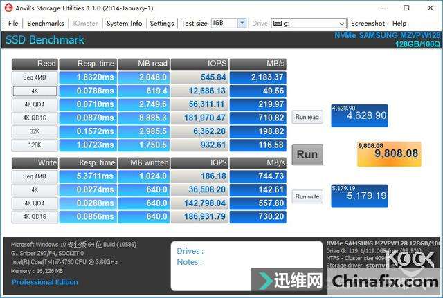

  ASU性能测验

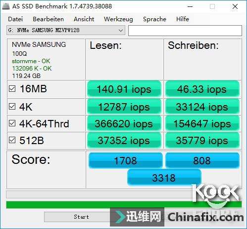

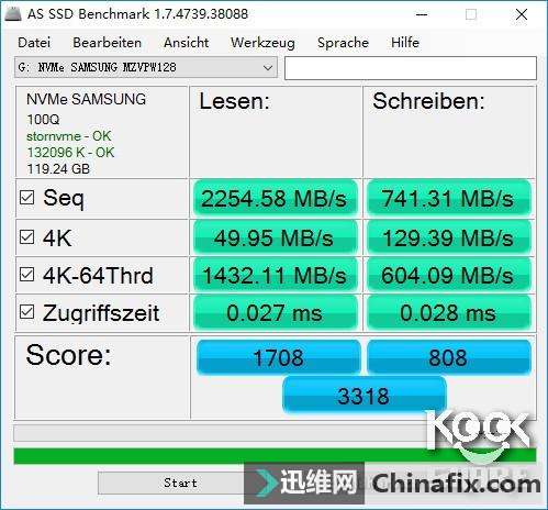

  AS SSD性能测验

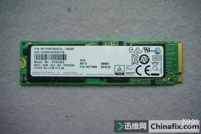

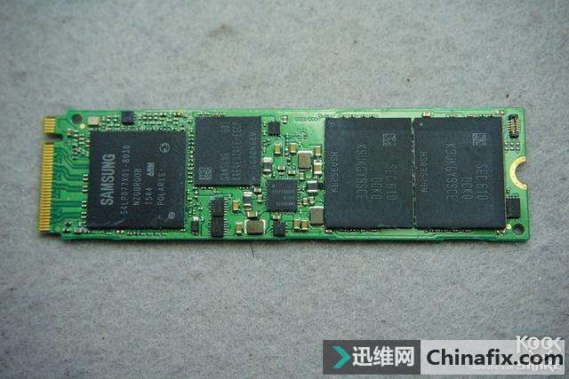

256G
  256GB的SM961产品编号为MZVPW256HEGL
  SSD背面光秃秃的,并没有颗粒

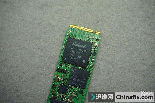

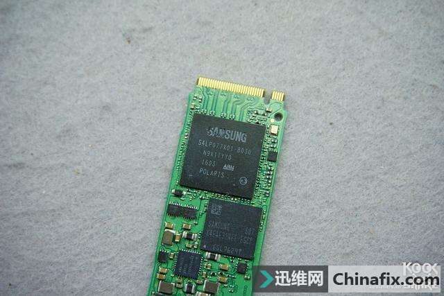

  三星全新Polaris主控
  去掉散热贴纸
  NANO颗粒编号K9UKGY8SCE

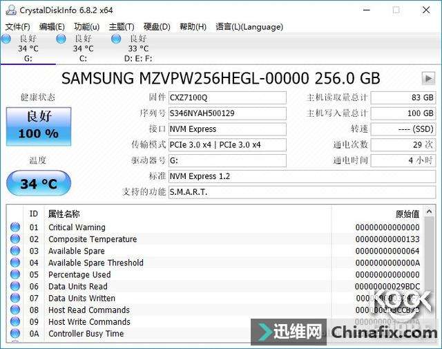

  磁盘信息
  CDM性能测验
  ASU性能测验

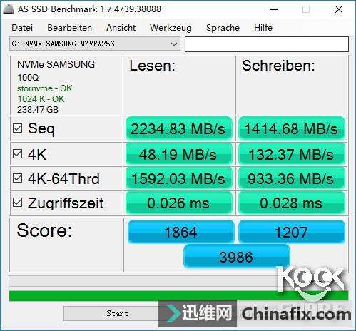

  AS SSD性能测验
  待机温度
  满载温度

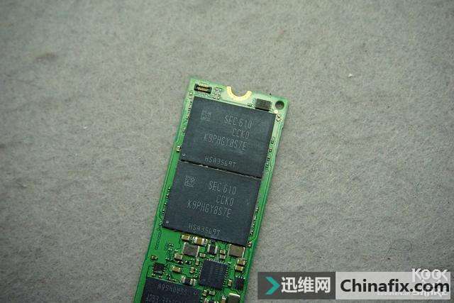

512G
  128GB的SM961产品编号为MZVPW512HEJP
  SSD背面光秃秃的,并没有颗粒
  三星全新Polaris主控
  去掉散热贴纸

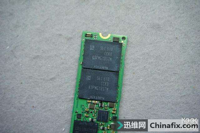

  NANO颗粒编号K9PMGY8S7M
  磁盘信息
  CDM性能测验
  ASU性能测验
  ASSSD性能测验
  待机温度
  满载温度
