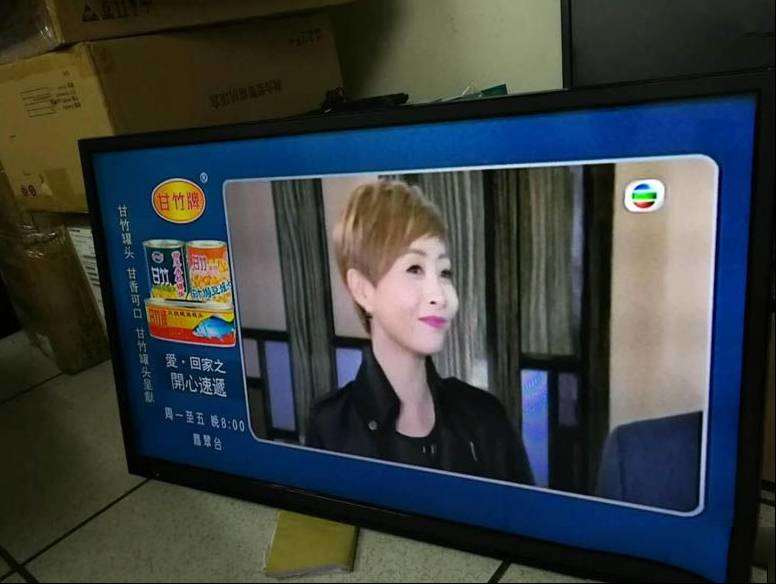

    近期接到一酒店客户送来三部康佳40寸液晶电视,型号如下图所示,(主芯片RTD2649),故障是无台开机显示雪花无法搜台(客户开玩笑说是雪花牌电视 ),首先输入个AV信号去播放正常;AV通道能播放说明不会是大芯片引起,初步怀疑是高频信号处理IC(型号是FM5150A)问题。

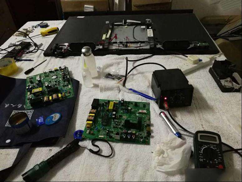

           量了一下供电正常,分立原件对地没短路。忽然想到最近没有打雷,烧坏的可能性不大,用手摸了下IC有点烫,于是检查看有没有虚焊,拿出我的虚焊检查神器(一次性筷子,上次有部机主芯片虚焊也是用它检查出来 )。接上信号拿筷子用点力捅压一下5150,信号出来了一松开又没了,果然是虚焊造成无台。拿出936加焊一下5150,装上主板试机有信号了,观看60分钟都OK了,搜台也OK  。 经检查后面的两部也是同样的问题。此次故障是由于IC工作在高温状态下又没有散热片容易虚焊造成无台的通病。
