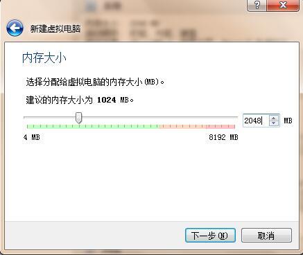

  1.2设置内存大小,如果宿主机内存大,建议设置多些

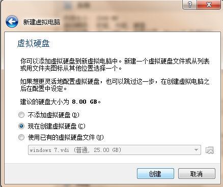

  1.3创建虚拟硬盘

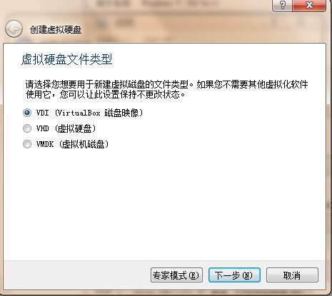

  1.4选择文件类型格式

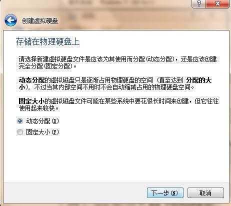

  1.5选择动态分配,节省物理宿主机磁盘空间

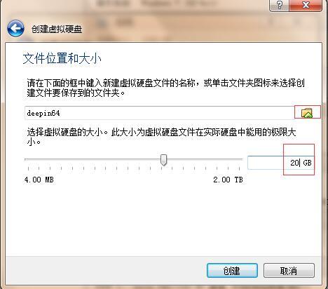

  1.6选择文件位置和磁盘总容量,如果宿主机物理磁盘大,可以多设置

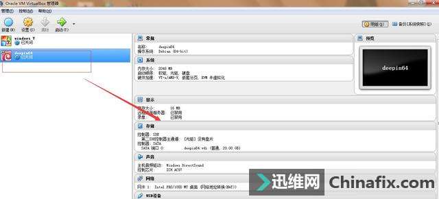

  1.7创建完毕

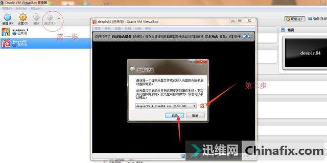

2.1
  选择镜像文件

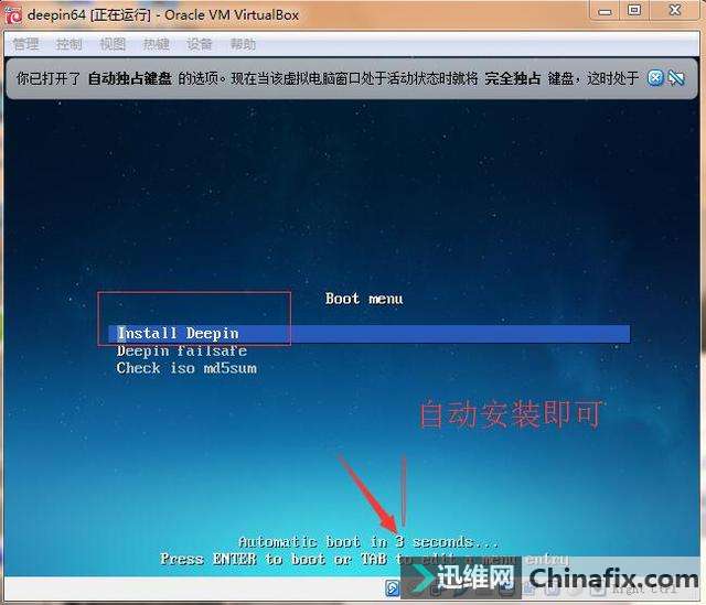

  2.2自动安装即可

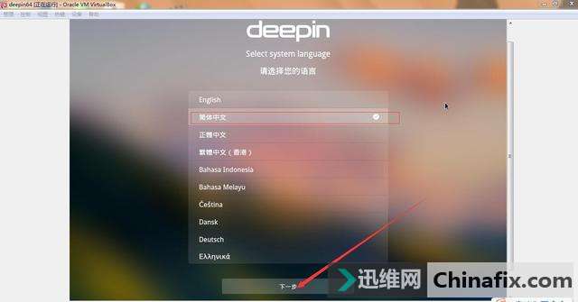

  2.4在中国最好用中文,支持好

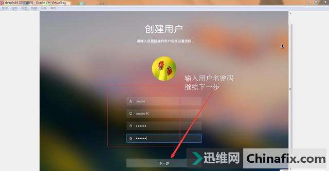

  2.6设置用户名和密码,请牢记

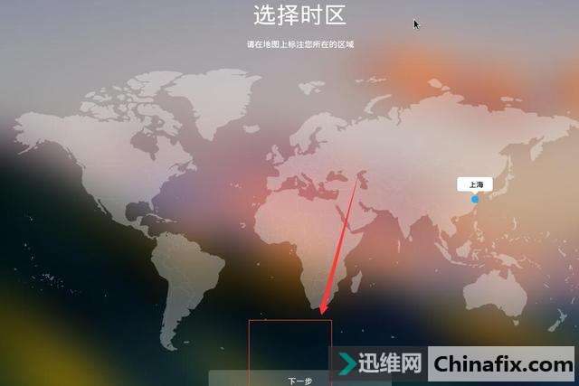

  2.7中国是上海时区

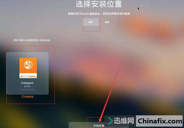

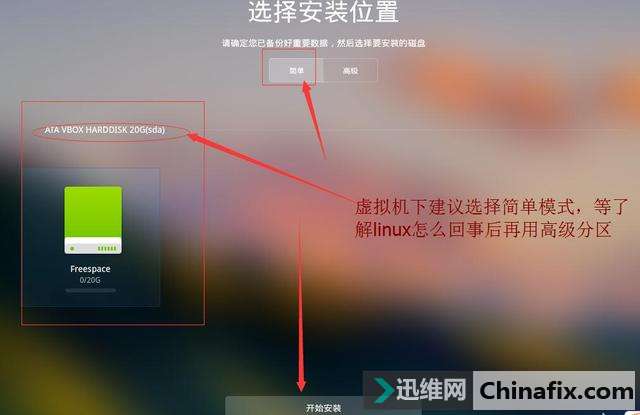

  2.8在虚拟机下可以“肆意妄为”对硬盘进行设置。初级用户请运用简单方式
  2.9简单也方便安装

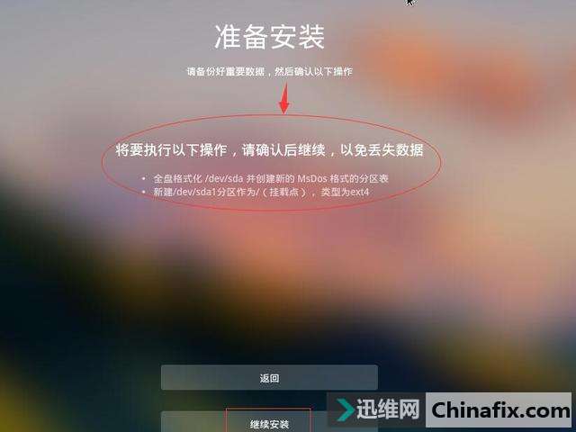

  2.10准备完毕,可以安装了,

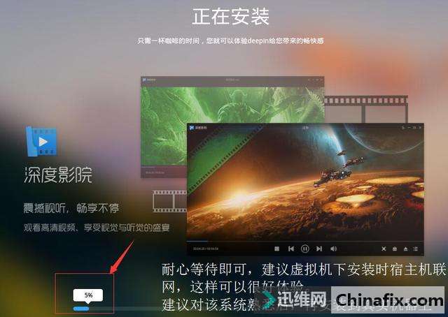

  2.11耐心等待就好了

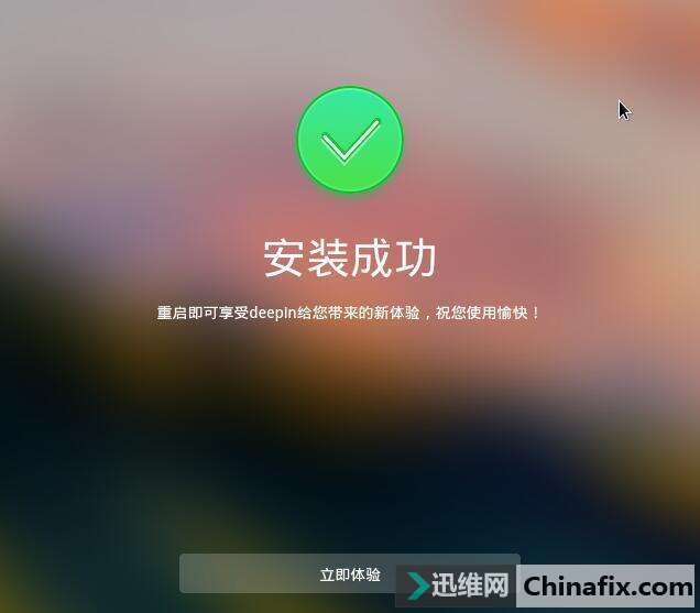

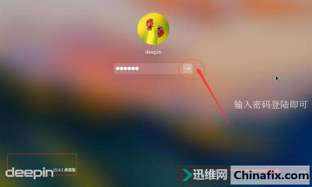

  2.12安装完毕登录即可
  因为是在虚拟机下,重新启动前请卸载光盘文件,取消虚拟关盘挂载。
  输入密码登陆即可

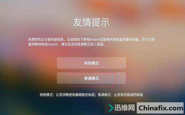

  界面如下,真实机器下是没有此界面的

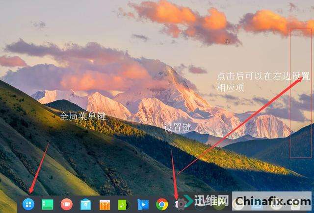

  进入后如图
