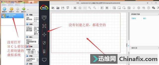

  ①HCL中添加设备、VM VirtualBox中就会添加一个启动设备(设备的虚拟操作系统)
  如下图是没有创建之前,在VirtualBox 中仅仅有之前创建的虚拟操作系统

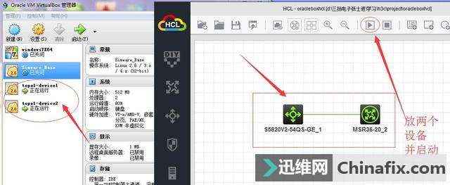

  接下来,我们在HCL中放置两台设备并启动,如下图
  可以看到在VIrtualBox中自动添加了虚拟系统,如果再HCL中启动设备,则在VirtualBOX中就能看到“正在运行”。所以运行HCL软件,必须安装virtualBOX软件。

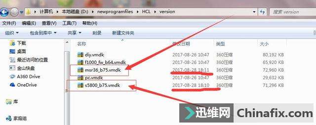

  ②在HCL的安装目录中可以找到设备的虚拟机文件。如图
  换句话说,HCL的本质就是通过VM virtualBOX加载华三交换机、路由器的操作系统,从而起到设备模拟的作用。
  在virtualBOX中启动的两个操作系统(路由器和交换机),实际上就是在官方模拟器HCL中跑起来了两个网络设备,网络设备实际上是相应的操作系统。
