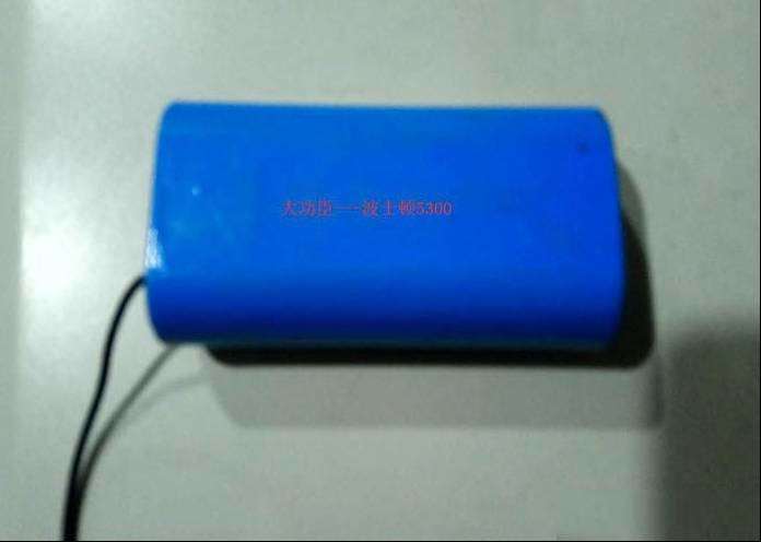

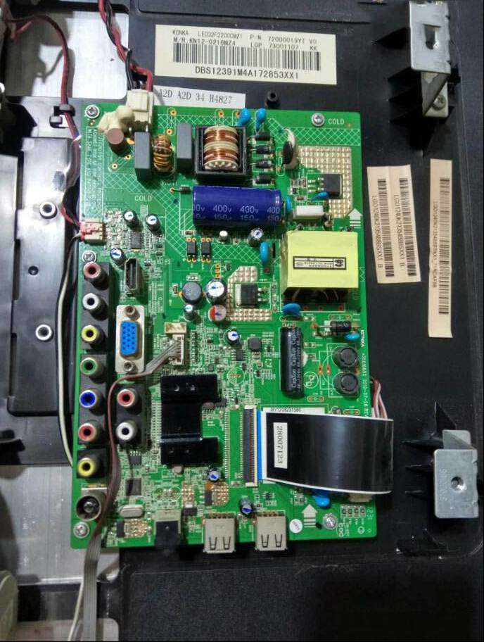

摘要: 一客户送来收到其他维修同行的一台康佳LED32F2200CE液晶电视,故障表现为插电开机指示灯不亮。拆开机器检查12V短路,焊开整流二极管两只脚还是短路,看来问题在后级,看着密密麻麻的零件头都大了,不管了死马当活马医,找 ...

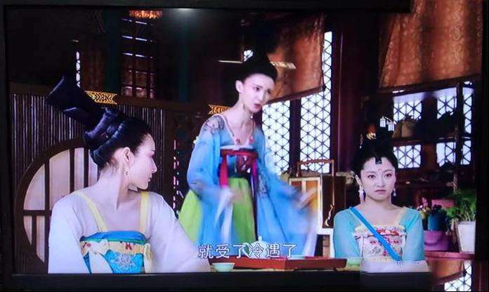

    一客户送来收到其他维修同行的一台康佳LED32F2200CE液晶电视,故障表现为插电开机指示灯不亮。拆开机器检查12V短路,焊开整流二极管两只脚还是短路,看来问题在后级,看着密密麻麻的零件头都大了,不管了死马当活马医,找来一只波士顿5300锂电池,在12V电容脚焊好正负线,波士顿5300锂电池只焊负极线,正极线做成活动的,正极线往波士顿5300锂电池正极上一搭,只看见主板上C859小火花一闪,接着冒了一阵青烟,用万用表测试12V不再短路,上机测试一切正常,用烧机法圆满成功。(此方法有一定的风险,仅供网友参考)
