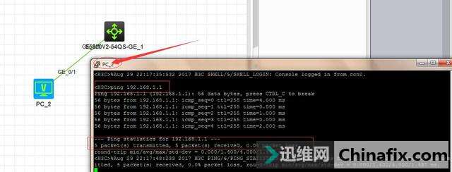

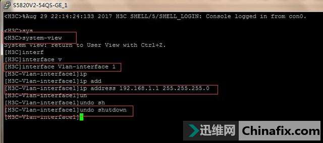

  如下图,在HCL中添加一个三层交换机和一个虚拟PC,三层交换机vlan1配置为192.168.1.1 255.255.255.0 ,虚拟PC配置为192.168.1.2
  配置交换机vlan1地址,三条命令,可以简写按TAB补齐。
  在PC上ping192.168.1.1,可以看到,可以ping通
  这种方式是最常见的创建虚拟主机方式。

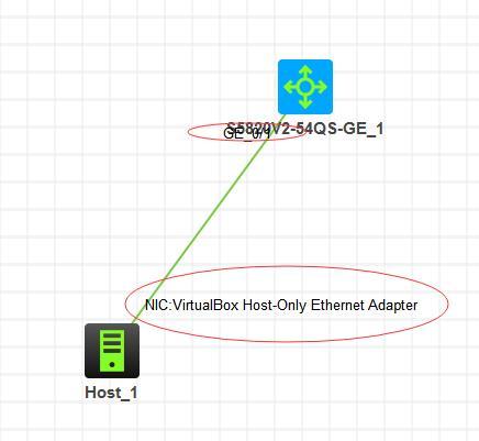

  第二种:在VM VirtualBox 中另行安装一个操作系统,并与HCL中的交换机、路由器相互连接。
  首先先建立一个三层交换机并配置vlan1地址192.168.1.1 255.255.255.0,然后创建一个虚拟主机host,链接host的虚拟网卡
  在virtualBox中安装一个虚拟操作系统,本例为windows7 32位,并设置网络为“仅主机”。
  然后在虚拟系统的网卡设置ip。
  配置虚拟机操作系统的网络ip为192.168.1.2 255.255.255.0 192。168.1.1网关即可。
