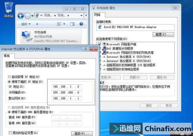

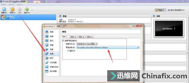

  路由器的G0/0口连接虚拟机操作系统的windows7的虚拟网卡口。
虚拟主机需要设备网络连接方式为仅主机。

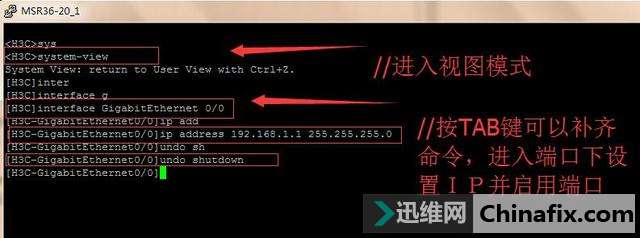

  并且配置网卡IP为192.168.1.2 255.255.255.0 网关192.168.1.1
● 实验任务:运用系统操作及文件操作的基本命令

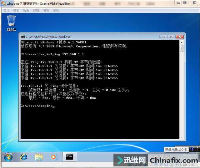

  (1) 首先是配置路由器的G0/0口的ip为192.168.1.1 255.255.255.0
  (2) 此时在虚拟机系统下ping192.168.1.1设备是可以通的。
(3)
具体命令:

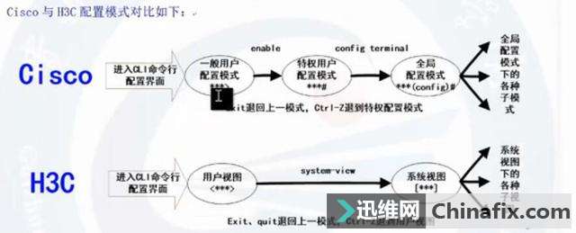

  ①首先是进入  系统视图
  ②学习运用帮助特点和补全键
?键显示所有可以运用的命令
TAB是补全键

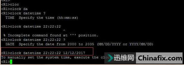

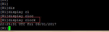

  ④更改时间
查看时间
display clock
  命令

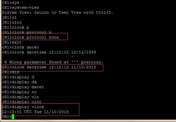

clock datetime 22:22:22 12/12/2017
  默认情况下,H3C设备的时间协议NTP打开,NTP打开时,不能手工配置时间
  什么是NTP?请自行网上查找
  关闭NTP命令
  系统视图下(一定要注意)clock protocol none
  这样就可以设置时间了

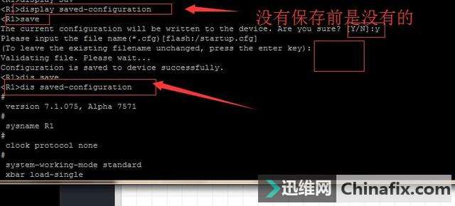

  ⑥保存命令
save
  显示保存的配置
 display saved-configuration

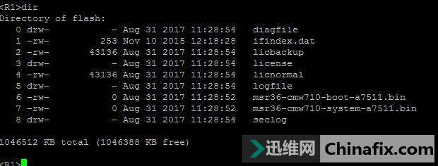

  ⑧查看flash中文件
命令dir
