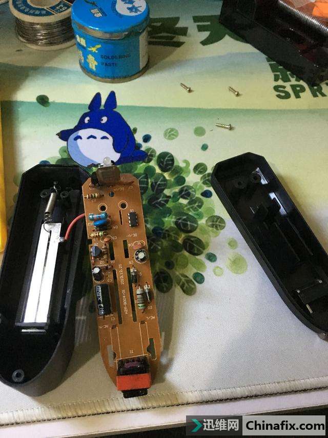

  首先我们先拆开充电器,背部三颗螺丝,这很容易拆解。

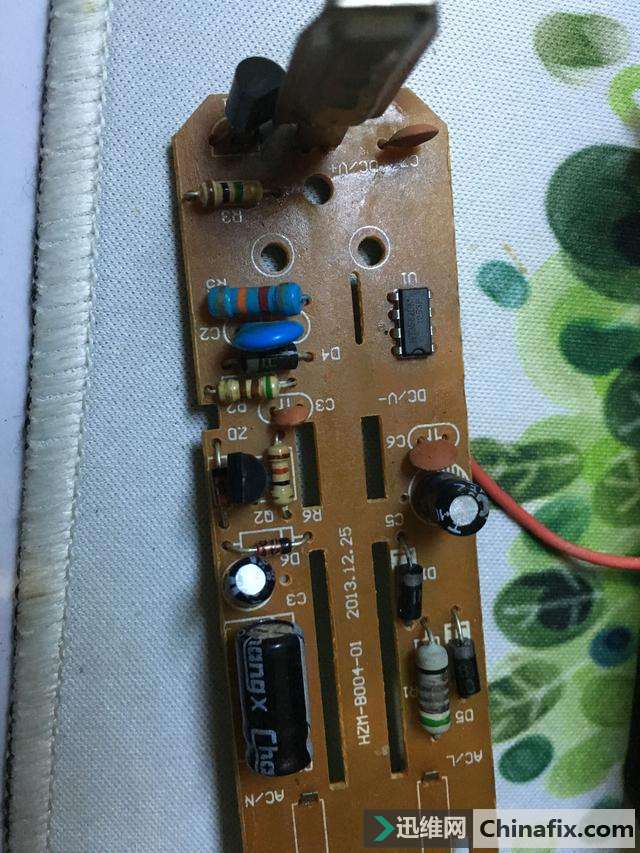

  仔细观察电路板元件,无异常气味,烧毁的现象,板子很干净,那么现在只能一步步测量了。

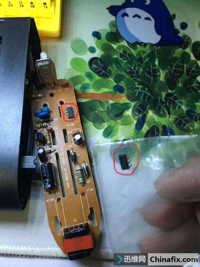

  好了,经过我的测验呢,所有的元件均正常!那么问题来,哪里出现了问题,只有这个,芯片HT3S82DM,是一个电源管理芯片,网上有卖。
  找到问题所在后,购买芯片,芯片到手,直接更换,上烙铁。

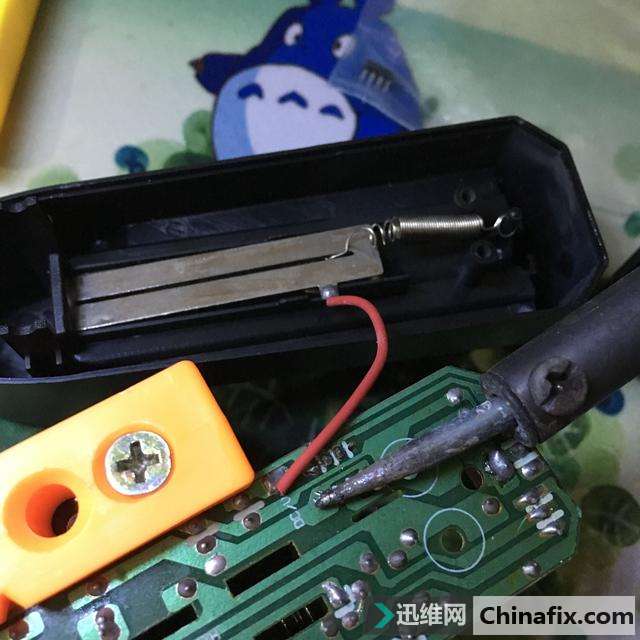

拆焊中

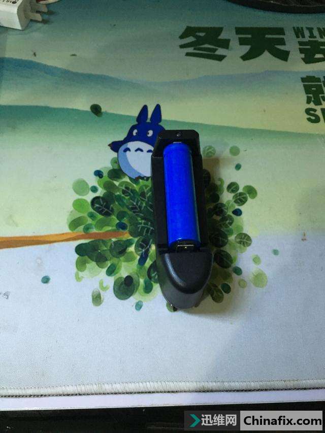

  装好之后测验,问题排除!那么问题来了,为什么会出现这种情况?芯片会烧毁,正常情况下,电路板上的集成块是不容易破坏的,在如何维修下容易破坏呢?在集成块的输入端的不稳定,脉冲等异常情况。究其原因还是电路规划方面、用料、做工方面存在不够。一个好的充电器可以运用十年二十年,是因为里面做工谨慎,用料扎实,规划合理。
