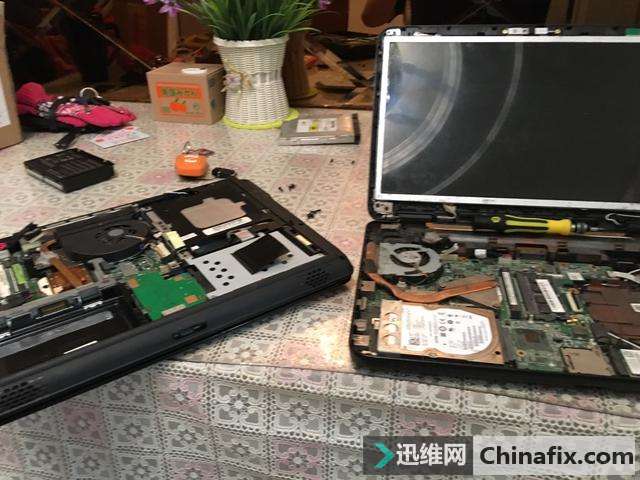

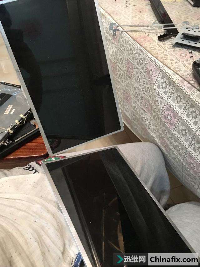

  我这款电脑是有花屏出现,但是转动之后可以恢复正常。按道理讲是排线出现可能性更大些,排线经过多次折叠产生虚接现象。为了避免排线白买,先找个接口相同长短随意的排线接上测验,经过我的测验,问题依然存在,居然不是排线的问题,是液晶屏背部的线路板出现了问题。所以排线和液晶屏之间的排查确实是不太好判断,问题点的症状有交叉现象,建议替换排线进行排查。寻找合适的液晶屏
  问题出现在了液晶屏上,这个就比较棘手了。液晶屏在网上的价格可不便宜,所以我在我周围开始淘二手屏幕,实际上虽然笔记本与笔记本之间的液晶屏与主板的接口不一样,但是转接到液晶屏主板的部分都是相同接口的,所以结论就是只要液晶屏尺寸相同就可以随意替换。下面是我从废品拆解公司找到的废电脑,没花钱,嘿嘿嘿!

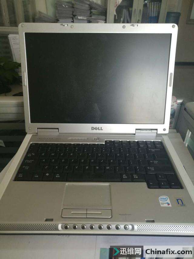

废旧拆解公司找到的报废电脑,屏幕是好的更换液晶屏
  首先当然得两个全拆解啦~~
  其实电脑拆解就那么两下,结构都差不多的。以后我会单独拿出一套拆解教程发一发的~~
拆解中

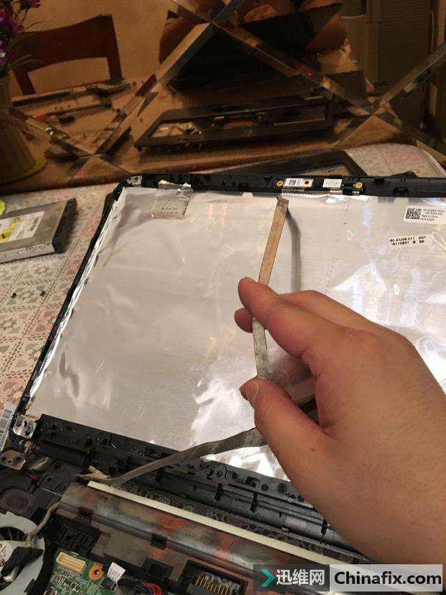

长长的排线
换屏中~~最后按顺序组装回去,开机测验
