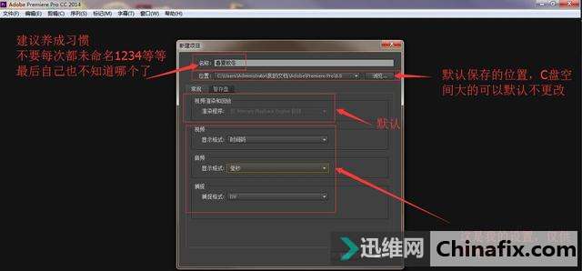

      第一步:首先打开premiere软件,然后新建项目

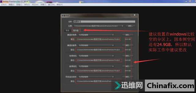

  第二步:给项目命名并进行简单的设置,建议命名养成规范
  第三步:暂存盘很重要,建议正式工作的生产环境,一定要优化配置,这样可以速度很快,本例只是学习用,仅供参考

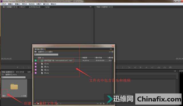

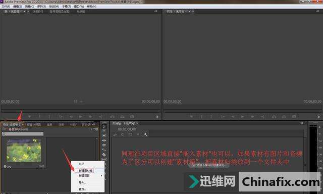

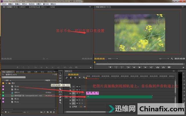

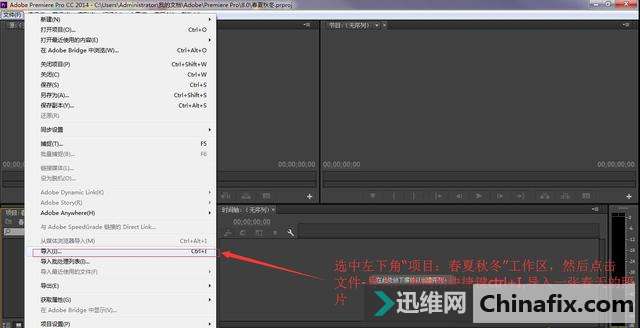

  第四步:导入的方式方式有很多,本例只是用最常见的一种方式,最好用鼠标直接“拖拽”
  第五步:最好给相同类型的素材放一块,建立一个素材文件夹,因为后期素材多的很,不方便查找
  像如下图效果

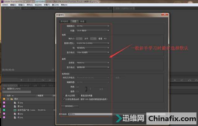

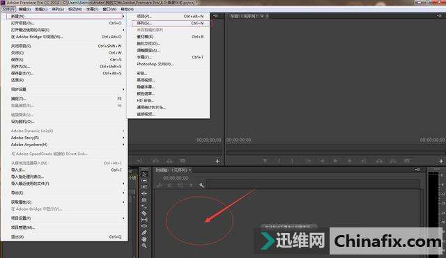

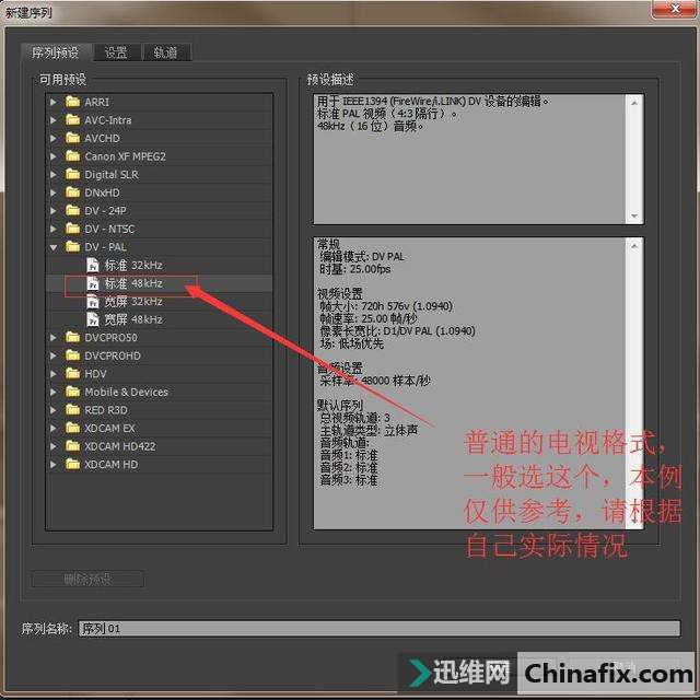

  第六步:新建完项目以后,是不能直接拖在时间轴上的,必须新建序列
  默认选择就可以了,实际工作时请根据实际情况

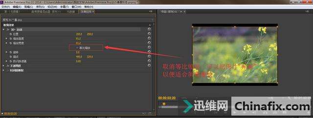

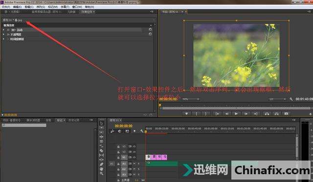

  在“节目”窗口有时候显示不全,请在窗口-效果控制里设置,放置视频出现“黑边”
  打开窗口-效果控制 后,再直接双击“节目”区域序列,就出现了如下图的展示效果
  最好在编辑视频前,素材在拍摄时就符合比例,不然后期处理时会“变形”

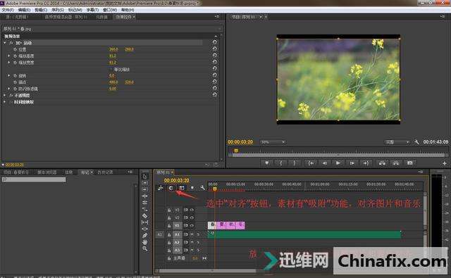

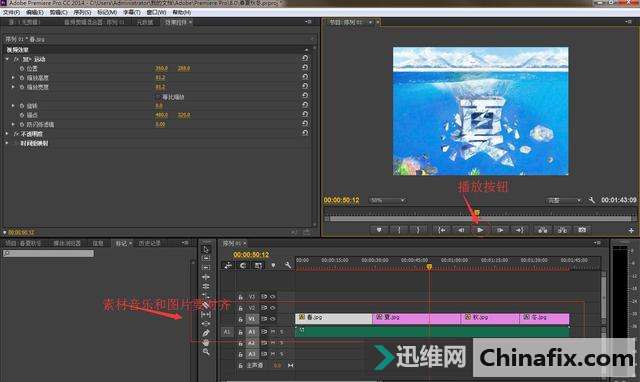

  实际编辑时,经常音频素材和视频或图片素材不是“对齐”的,最好对齐素材,不然会出现视频播完了,出现黑屏了,音乐还在响,或有视频,没音乐了。
  调整好后,可以直接按播放按钮预览效果,空格键是暂停

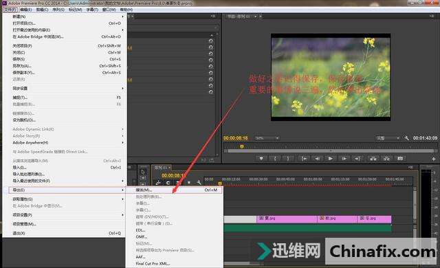

  最重要的事情说三遍,一定要保存,不要相信系统的自动保存,不然发生意外你的工作就需要重新来过

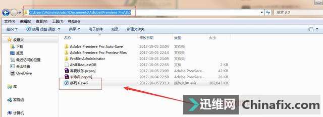

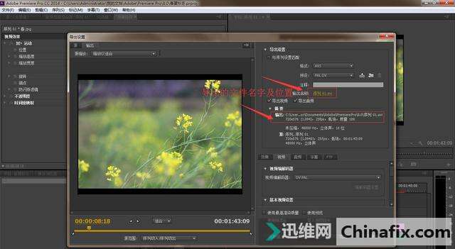

  保存后导出媒体即可
  本实例没有安装 Adobe Media Encode ,如果安装有,再按导出按钮时,设置好导出选项后,如果直接“回车”,会调用Adobe Media ENcode软件,本例没有安装所以直接导出了,关于Adobe Media Encode,请自行了解相关功能。
  默认的保存路径下,直接播放即可
