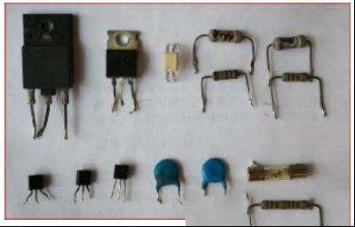

摘要: 收到同行送来的故障机壹台康佳彩电,型号是康佳SP21SK391,机器功率70W,主板和故障表现为是黑屏,开机后电源指示不亮,没有任何反应测试功率为0W。开机检测2A的电源保险丝内部烧黑,应该有元器件击穿短路问题发生,没有找到故障 ...

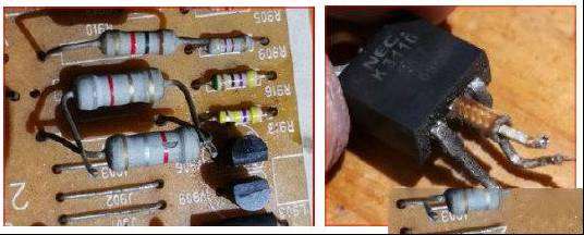

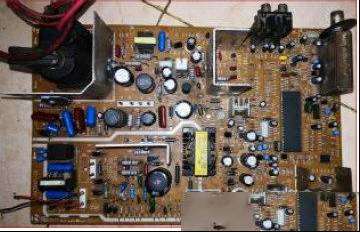

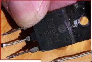

    收到同行送来的故障机壹台康佳彩电,型号是康佳SP21SK391,机器功率70W,主板和故障表现为是黑屏,开机后电源指示不亮,没有任何反应测试功率为0W。开机检测2A的电源保险丝内部烧黑,应该有元器件击穿短路问题发生,没有找到故障问题前不能再通电测试。

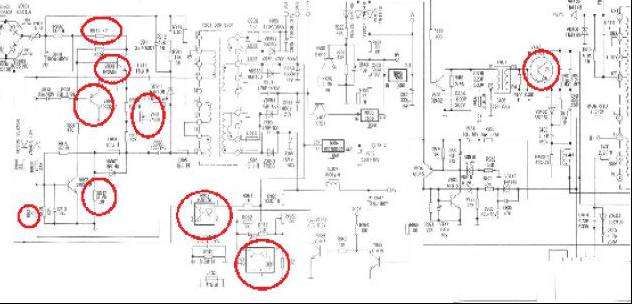

  不良元件件检查和更换罗列如下图所示,共计13颗损坏。
  清晰图纸下载链接:康佳P21SA390彩电(LA76931+TDA7253+STV9302A)原理图

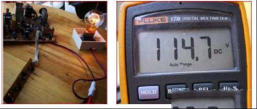

  用灯泡作为假负载测试更换元件后的电源工作状态基本正常输出电压都在范围内。
  连接后恢复原电路做测试电压和散热器温度测试正常,画面显示正常,播放4H没有问题盖上后盖维修完成。
  损坏元器件位置的图片如下图所示。
  维修总结: 此款机器的电源电路没有完善的保护,一旦行管击穿直接给电源带来负担,(行电源供电电路没有隔离保护电阻),所以维修此类的主板务必确定电源正常后再开机测试,一面再次发生烧坏批量元件的问题发生。元件未使用代换元件省略说明。
