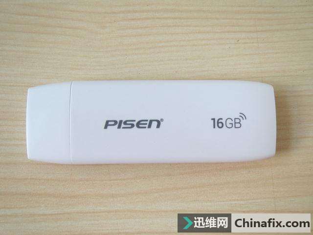

      先说一下品胜云盘吧~
  插在电脑上就是个普通USB3.0的U盘。当插到电源,或者移动电源时,就成为一个无线文件储存器了,你可以运用无线设备下载或者上传数据。也可以作为无线中继运用。

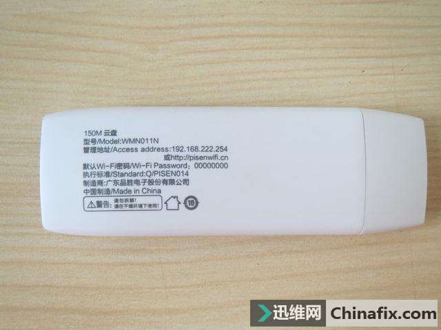

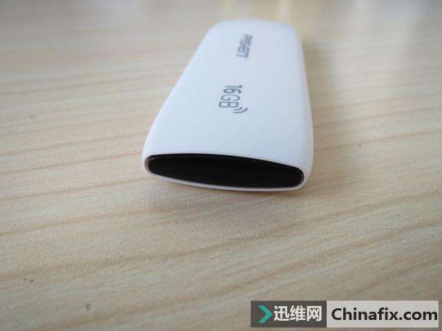

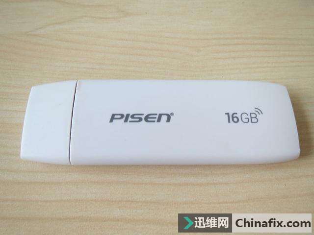

  正面品胜的LOGO,16G内存
型号:Pisen WMN011N
  底部

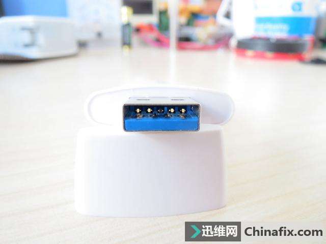

  USB插头

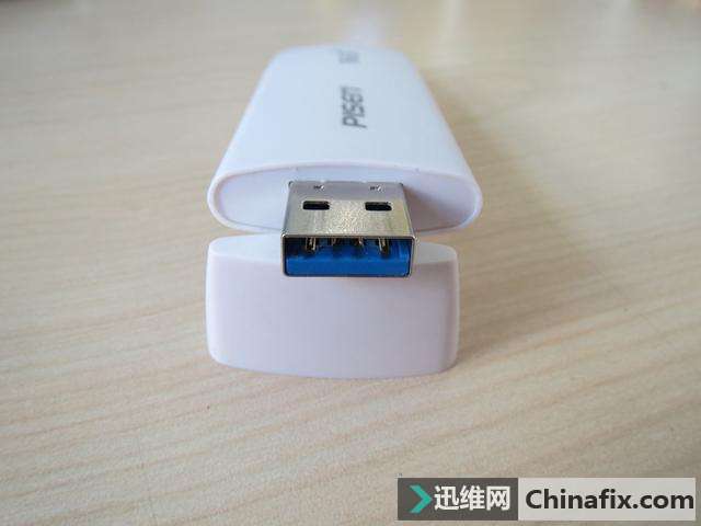

  可以看到是实实在在的USB3.0

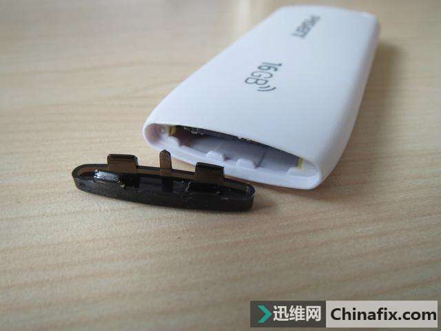

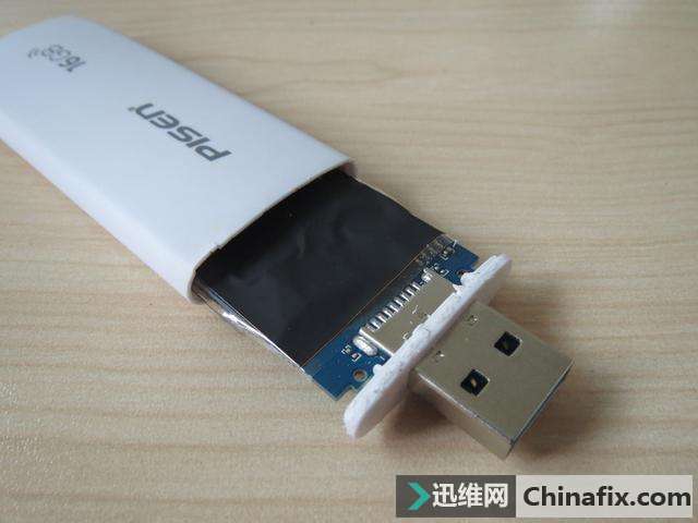

  拆下底部尾帽,纯装饰用。

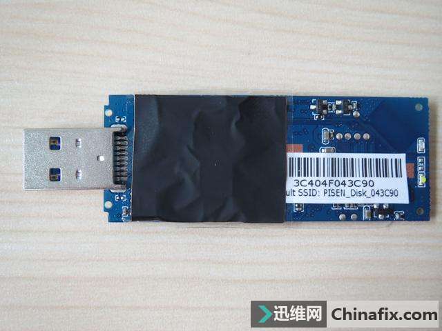

  从前端拆出来。采用超声波焊接

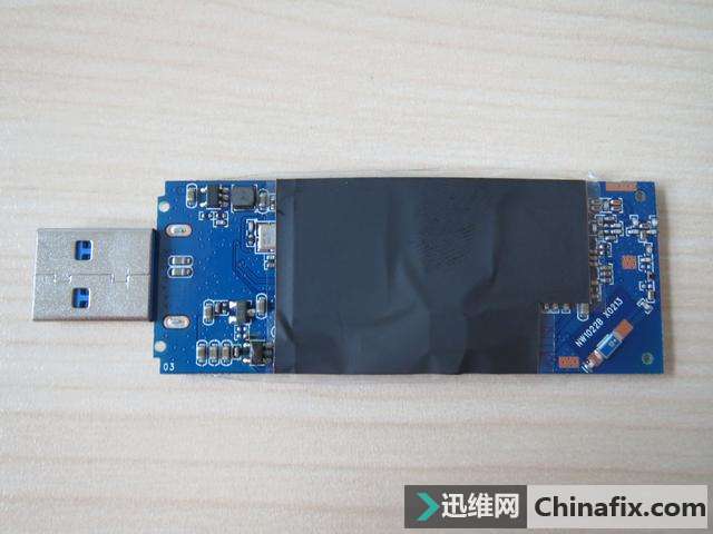

  两面均贴有石墨覆盖层铜箔屏蔽纸
  另一个作用主要是为了加强散热。

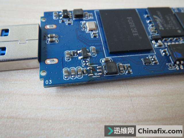

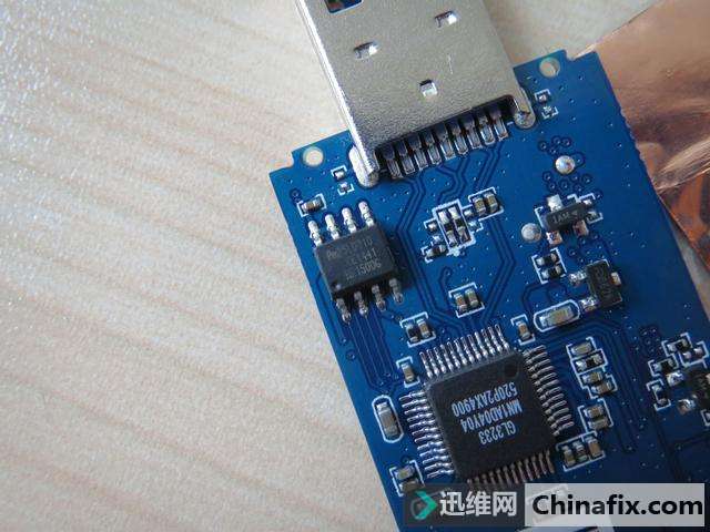

  电源部分烧毁了,下面开始维修

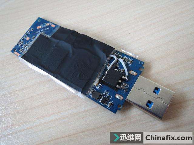

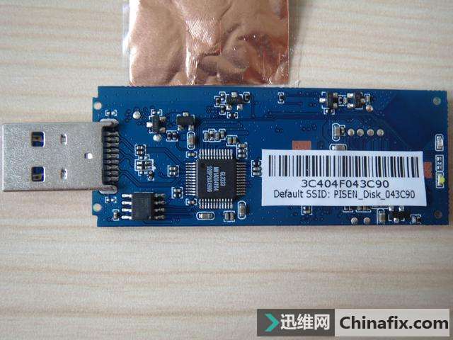

  揭开屏蔽铜箔

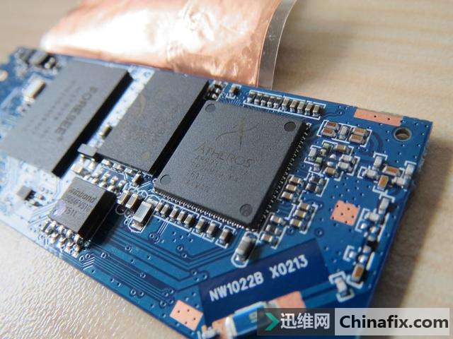

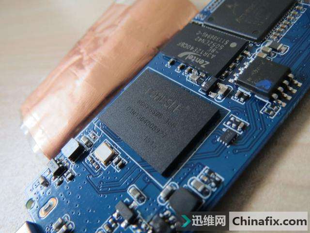

  GL3233 USB3.0读卡器主控
  另一边的屏蔽铜箔揭开

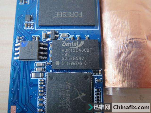

  江波龙FORESEE的16G eMMC
  AR9331主控

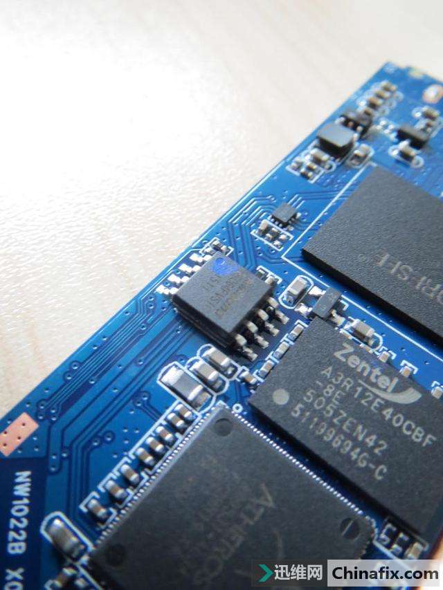

  Zente力积电子的运行内存 64M
  WINBOND(华邦电子)的25Q64FVS1G, 64Mb,也就是8MB的储存器。

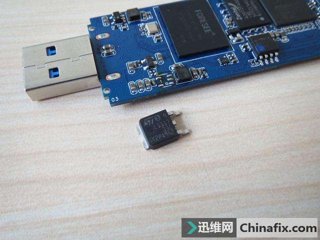

电源部分

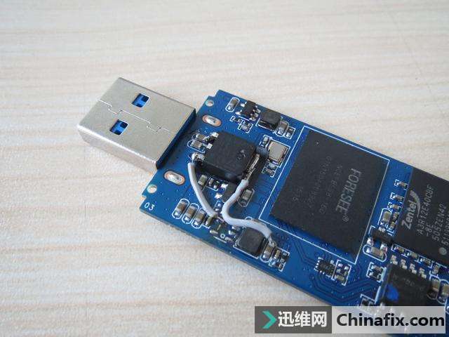

  SOT23-5封装的原件已经烧毁,是个DC-DC芯片。拆掉。
  有两路DC-DC,我修之前,用直流电源测验了,这一路电流只有不到200mA。LD1117-33,标称最小电流800mA,常规电流950mA,最大电流1.3A,带个300度mA应该不怎么热。
  找来LD1117 3.3V,进行替换。直接LDO稳压3.3V给其供电,不用DC-DC了

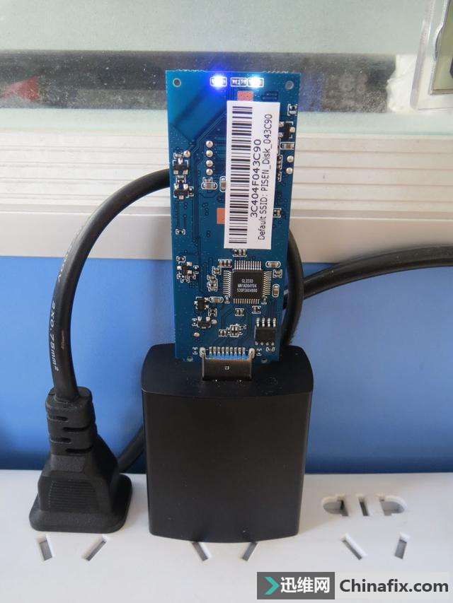

  维修完成

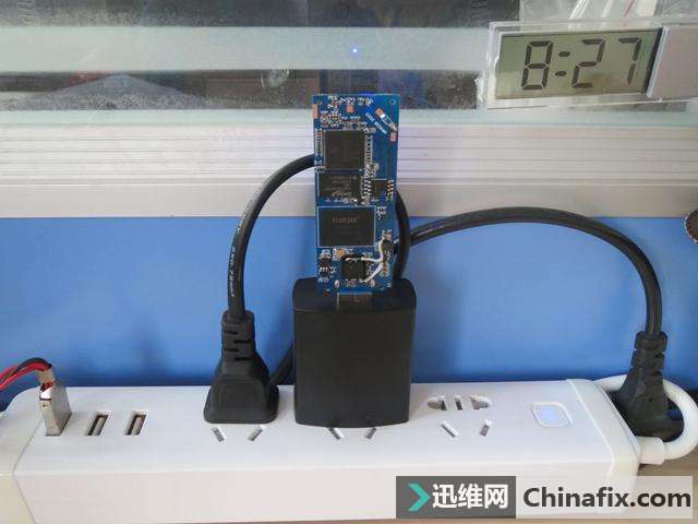

  测验
  没有问题
  贴回铜箔纸
  复原完毕
