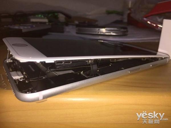

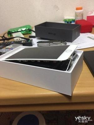

      要说十一假期手机圈什么事件最火,那要算iPhone8鼓包门莫属了,继台湾、日本用户反映出现了电池鼓包之后,香港的小伙伴也在社交网站上晒出了,自己入手的iPhone出现的鼓包现象,在iPhone8首销不济的基础上又雪上加霜,在给iPhone8是否是质量问题下结论之前,我们不妨来看看作为现在电子设备中常见的锂电池为什么会产生鼓包的现象。

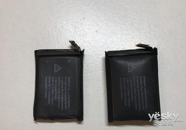

  在今年7月,来自国外网站MacRumors的消息称,苹果公司内部服务政策文件显示,如果第一代Apple Watch的后盖出现开胶现象,苹果可负责免费维修。
根据MacRumors提供的原文,苹果公司对此问题做了如下描述:
  “苹果公司已经确定,部分Apple Watch(第一代)在某些条件下,后盖可能与手表外壳分离。苹果将提供免费的维修。自从购买之日起,提供三年的保修时间。”后盖为什么与手表外壳分离罪魁祸首就是电池鼓包。

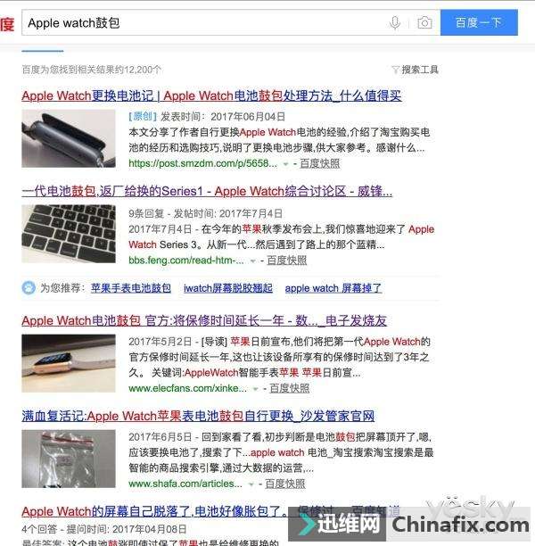

  在最近几个月里,开始有用户在网络上抱怨一代Apple Watch出现的电池鼓胀问题。虽然出现问题的设备数量并不多,但这的确影响到了少部分购买一代Apple Watch的用户。发生鼓胀的电池会把Apple Watch的显示屏从机身当中顶出来,使其无法被正常运用。
