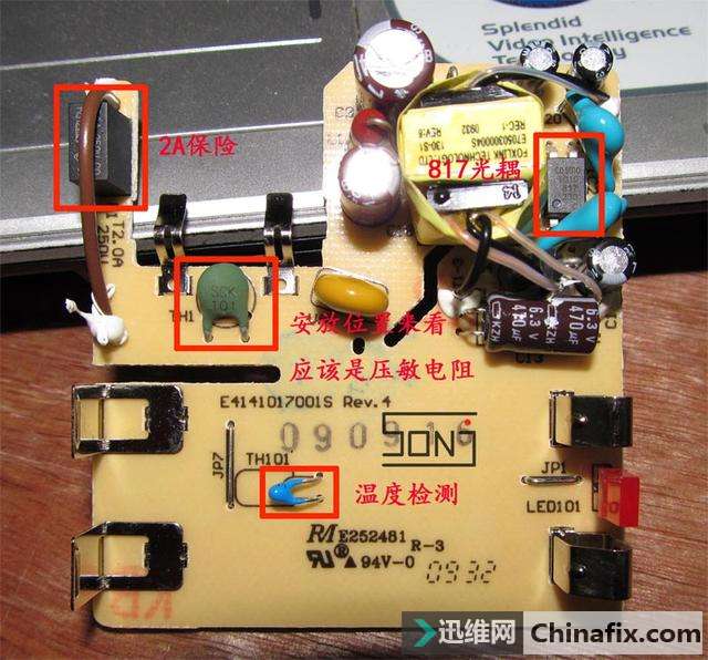

  下图的SCK101应该属于突波电流抑制用功率型热敏电阻器,是属于开关电源部分上电对电充充电缓冲的。可见当时知识面太窄,竟然不认识。。。哎。。。
  SCK属于兴勤电子的SCK101应该是10Ω/1A的负温度系数热敏电阻。
