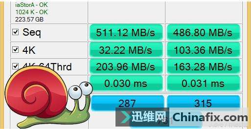

      为什么同样一块固态硬盘,在别人的电脑上跑分是这样的:
  而到了你的电脑上,跑分却是这样的:
  明明已经4K对齐、AHCI打开,各种姿势都已摆好,为何固态硬盘到了自己手上就是不如别人家的快?这种时候大多是处理器在作怪。

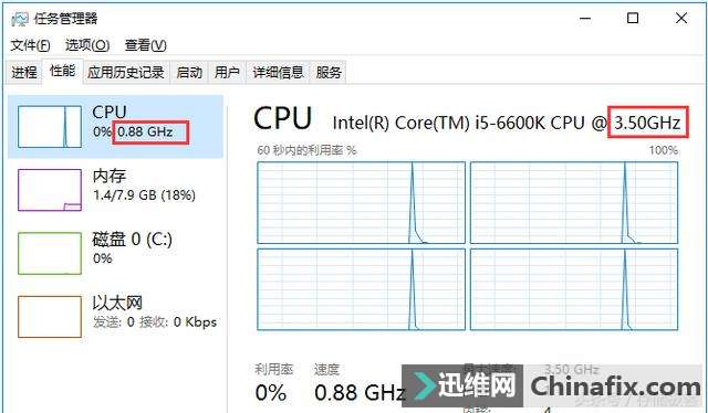

  有很多朋友在谈起处理器节能对固态硬盘性能发挥时,认为不关节能没什么问题:“只要开大程序,处理器频率自己会涨上来的”。不管品牌机还是组装机,出厂时的设置都是开启节能的,闲置状态处理器主频仅有0.8~1.0Ghz。
  当有工作任务时处理器频率会快速提升到最大频率,不过频率的提升还是会有一个过程。这个道理很多人都懂,但是AS跑分成绩存在不一样,实际运用中会有显著分别吗?储存极客今天就以ToshibaQ200 240G固态硬盘为例,利用专业的PC Mark 10来测验一下处理器节能对于程序开启速度的影响,进而解答为何有些朋友用上固态硬盘后感觉不够快。

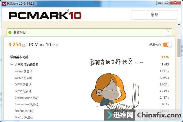

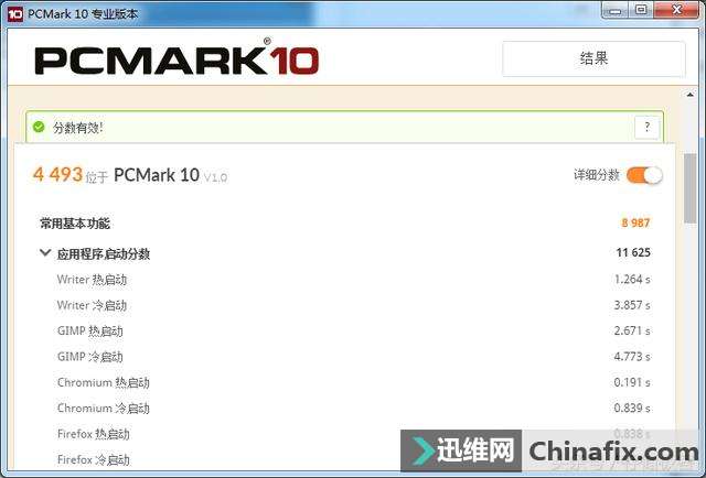

  这次我们不看分数,只关心加载各种使用程序所花费的时间。关闭所有节能后全速工作成绩:
  下图是默认打开各项节能状态时:虽然只差了零点几秒,但对于不超过5秒的总时长来说也都是不小的比例了,实际运用中还是能体会到其中的差别。

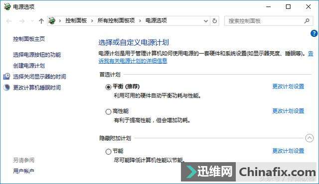

  从程序加载速度可以体现出来:处理器开着节能就会不自觉打盹,这时候是处理器拖了固态硬盘的后腿。多数人对于处理器节能的理解是控制面板-电源选项-高性能:

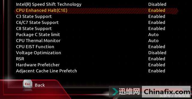

  其实这样做并不能彻底关闭处理器节能。当代处理器的节能已经不再是频率/电压组合,而是包含了C State等多种类型。
  上图所示的处理器 Enhanced Hlat(C1E)、C3 State Support、C6/C7 State Support、C8 State Support、处理器 EIST Function都应设置为Disable才能关闭所有处理器节能特点。

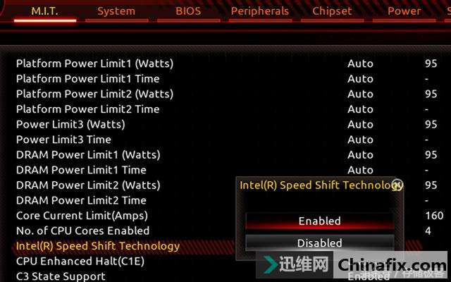

  可有些朋友会说,节能关了太费电,有没有在性能和省电之间折衷的方式?答案还真有,如果你运用的是Intel第六代或第七代酷睿处理器,可以在BIOS设置当中找到Intel Speed Shift Technology,将其设置为Enabled后保存重新启动电脑即可。
  开启Speed Shift后处理器从节能状态恢复到全速工作的速度会更快一些,因而成绩也是介于节能全开与全关之间。

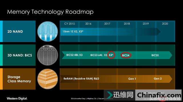

  另据可靠消息,3D制程全面普及之后将只有TLC闪存可选,像ToshibaQ200这样的原厂MLC固态硬盘即将成为一个时代的绝唱。如果你真的喜欢MLC,现在是合理的入手时机了。
