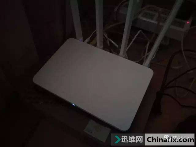

  春节回家就碰到了老路由罢工,信号不稳定不说,穿墙也不行。家里大房子不像帝都蜗居,书房放一个tplink路由器,会有很多Wi-Fi信号的死角。每次爸妈和我FaceTime都只能到书房才能稳定传输。这次回来刚好直接给换了,买了个小米路由器3。当然不是安利小米的路由好,主要图省事,系统操作界面简便,后续有问题爸爸自己可以处理,我也可以远程检查。

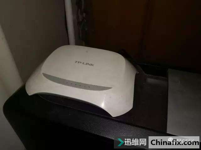

  新路由设置宽带连接,上岗了之后,发现其实穿墙能力也不如预期。而老路由tplink的wr740n换下来升级了下最新固件,感觉信号也稳定了些,放在家里也浪费,就直接拿来做新路由的无线扩展器,放在主卧增强Wi-Fi信号,覆盖死角。

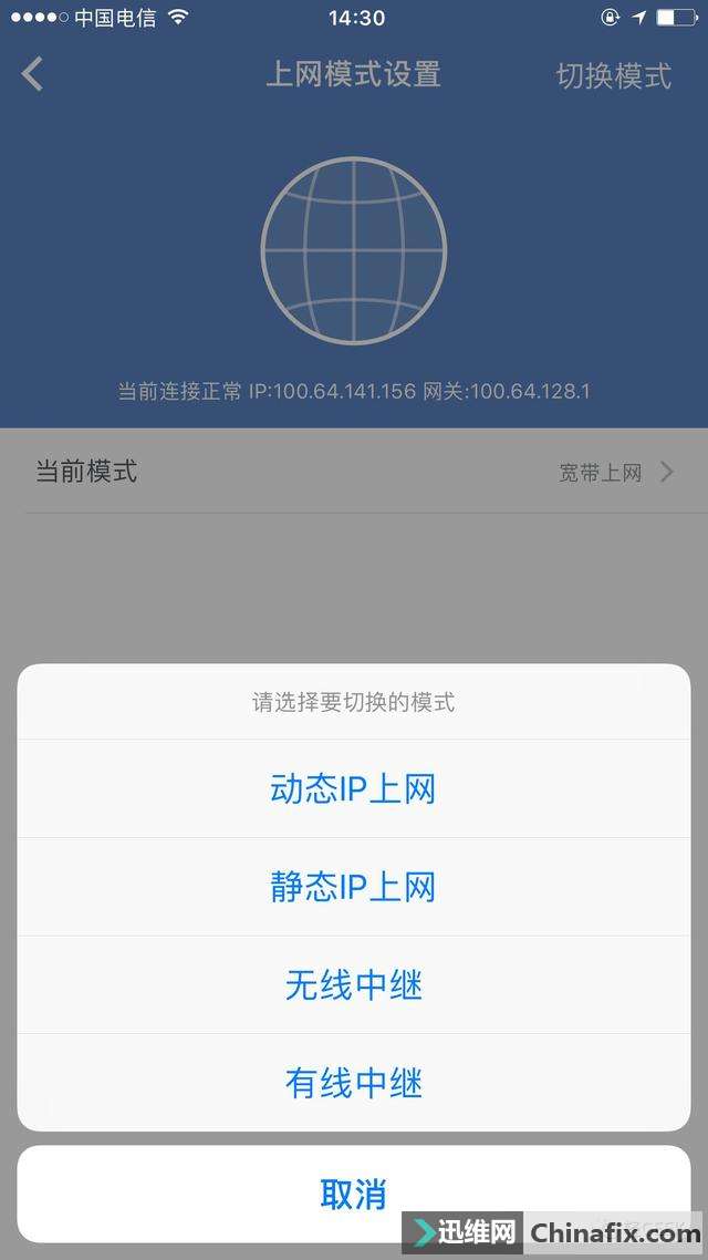

  下面就是关于如何设置桥接的内容了,实现老路由的再利用。首先就是确定主路由和副路由,即谁扩展谁的网络。这里是要用tplink做副路由桥接小米3的Wi-Fi,如果你们是运用小米路由做副路由,那就更简单了,小米路由app里有设置切换模式的傻瓜功能。

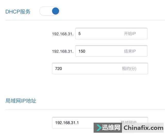

  这里再多说一句,小米路由分配的IP一般从192.168.31.5开始(当然这个也可以自己在小米路由里调整),可以把副路由设置在1-5中间,这样就可以避免后续副路由IP和其它设备冲突。其实就算设置在5以后的,也可以通过后续在主路由里设置静态IP避免冲突,这个后续会说。

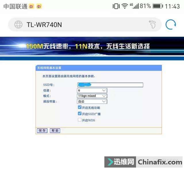

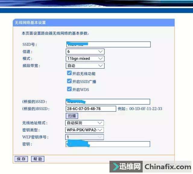

  LAN口设置完了可能需要重新启动下副路由,重新启动后再登陆时,就运用新地址192.168.31.2,用户名和密码还是admin。进入左侧菜单的“无线设置”,首先修改SSID,就是Wi-Fi名,可以选择和主路由一样,也可以不一样。设置成一样的话,后续上网设备就可以自动漫游。比如手机在书房就自动连接主路由小米3发射的Wi-Fi信号,在主卧就连接副路由tplink发射的信号,因为设置的Wi-Fi名和密码都一样,所以不需要手动切换,非常方便。设置不一样的话,就相当于在主卧单独搭建了一个Wi-Fi,只不过需要自己以后再手动自己切换。这里我们按照一样的设置,以便实现路由漫游的效果。

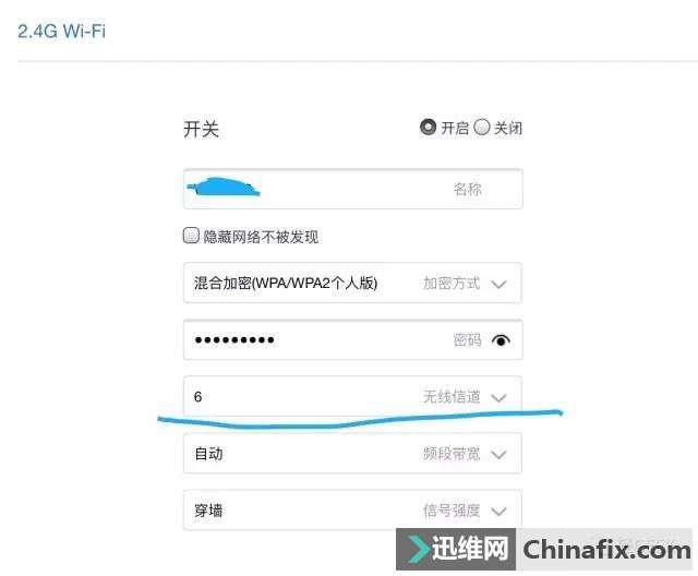

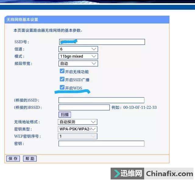

  第二个关心点就是信道选择,桥接的话首先需要固定主路由的信道,一般路由器默认都是自动选择,小米路由可以在192.168.31.1里面“常用设置-Wi-Fi设置”里找到。一般选择1,6,11这几个,主要是避免和别人家的重叠干扰,具体原因我也不太了解。作为小白,度娘说啥,我就照做。这里把主路由的信道设置成6,副路由的也一样设置成6。

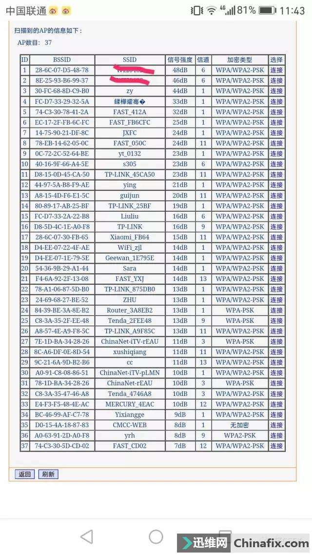

  设置完信道之后,就勾选WDS选项了。勾选后,选择下方的扫描,可以展现现在周围的Wi-Fi网络。选择主路由的那个信号点击连接即可。
  随后输入主路由的密码,保存设置就OK了,然后再进入左侧“无线设置-无线安全设置”,把副路由的Wi-Fi密码设置成和主路由一样。然后保存设置,重新启动副路由。

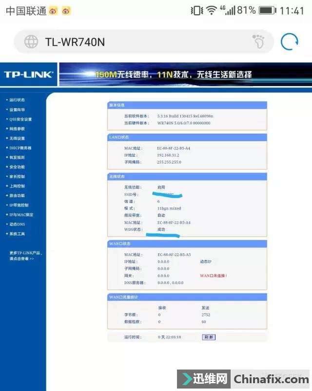

  重新启动之后再登陆后,可以查看到路由WDS情况。WDS状态显示为成功说明桥接成功。

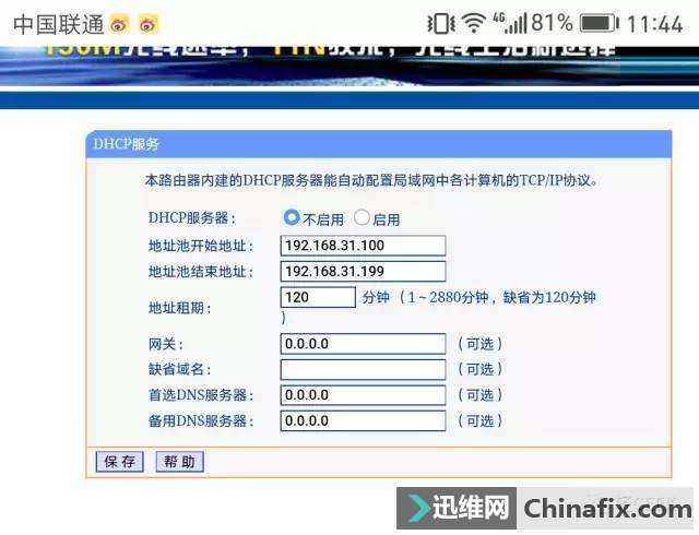

  最后一步就是设置下DHCP,主要因为主路由和副路由都会分配入网设备IP,为了避免两边冲突,需要设置两遍网段。之前主路由设置的是5-150,按照网上很多人说的方式,其实副路由设置150以后就行了。但是我查了下tplink官方对桥接的设置说明,是要关闭副路由的DHCP设置,这个时候我们就以官方为主吧。原因我也不深究了,反正能让我用就行了。
  设置完了再重新启动下副路由器,左侧菜单“系统工具”里有对应功能。至此老路由tplink无线桥接设置所有完成,这个时候,你只要把老路由拿到主路由的覆盖较弱的地方,插上电,就可以增强Wi-Fi信号强度了。老路由实现了重新上岗。

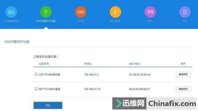

  但是这个东西有个问题,刚接入的时候还能设置,后续由于没有固定IP,无法登陆设置。这次刚好一起搞定了。其实就是分配一个固定IP,就是前面在副路由LAN口里设置IP时提到的。通过主路由小米3里“高级设置”,可以将接入的设备指定固定IP地址,这里将客厅的tplink扩展器设置成固定192.168.31.16,这样以后就可以直接登陆调整设置了。

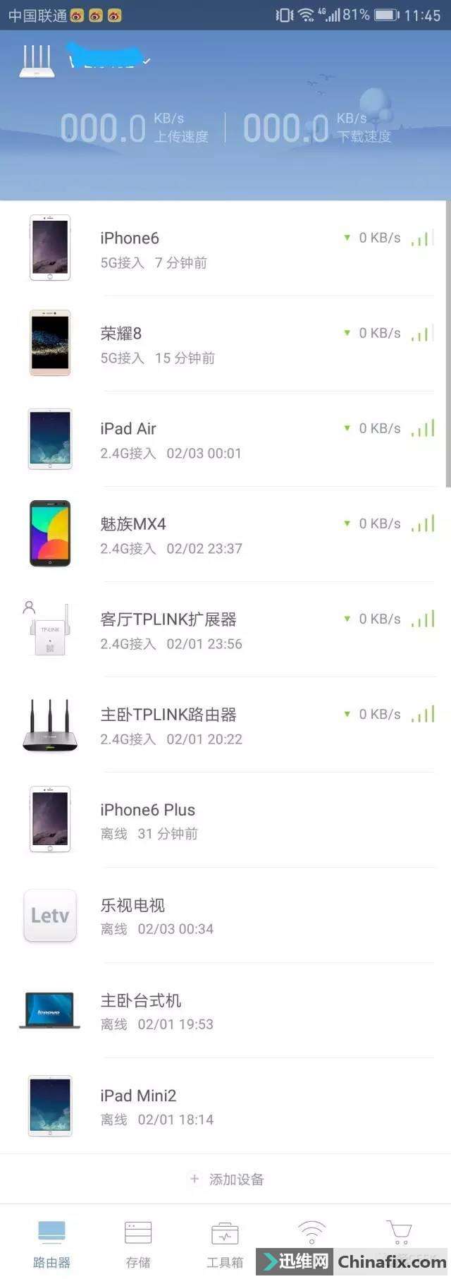

  这样通过两个设备的扩展,就将家里的Wi-Fi信号增强了不少。也可以在主路由小米3中查看副路由和扩展器的连接情况。

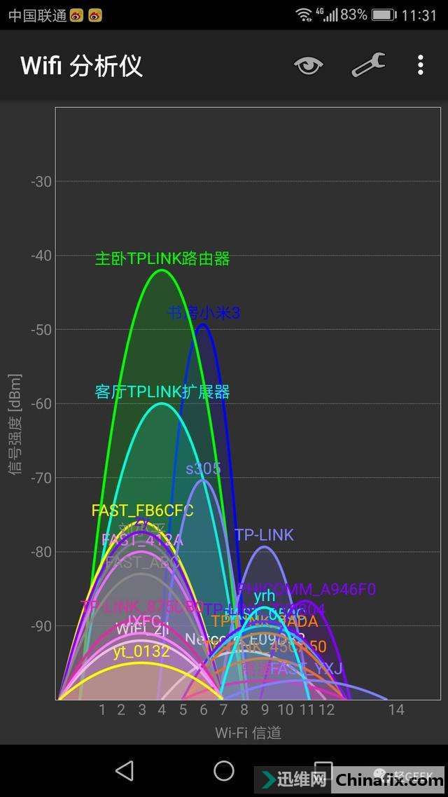

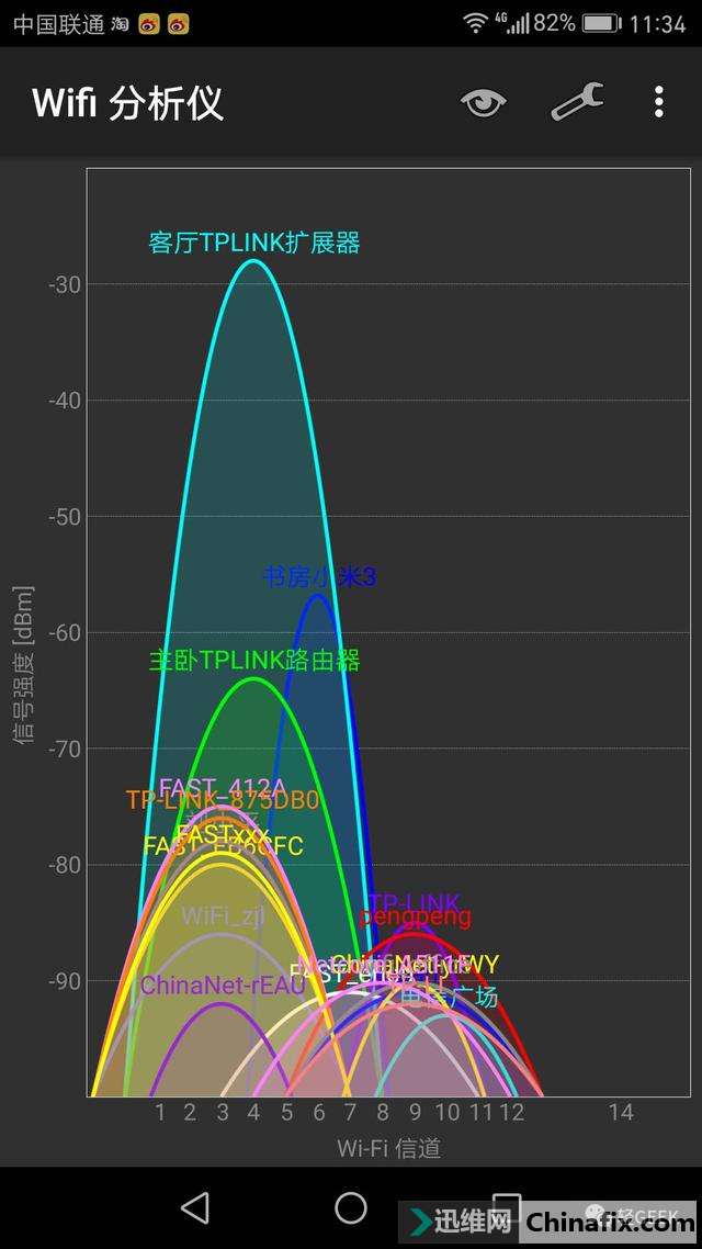

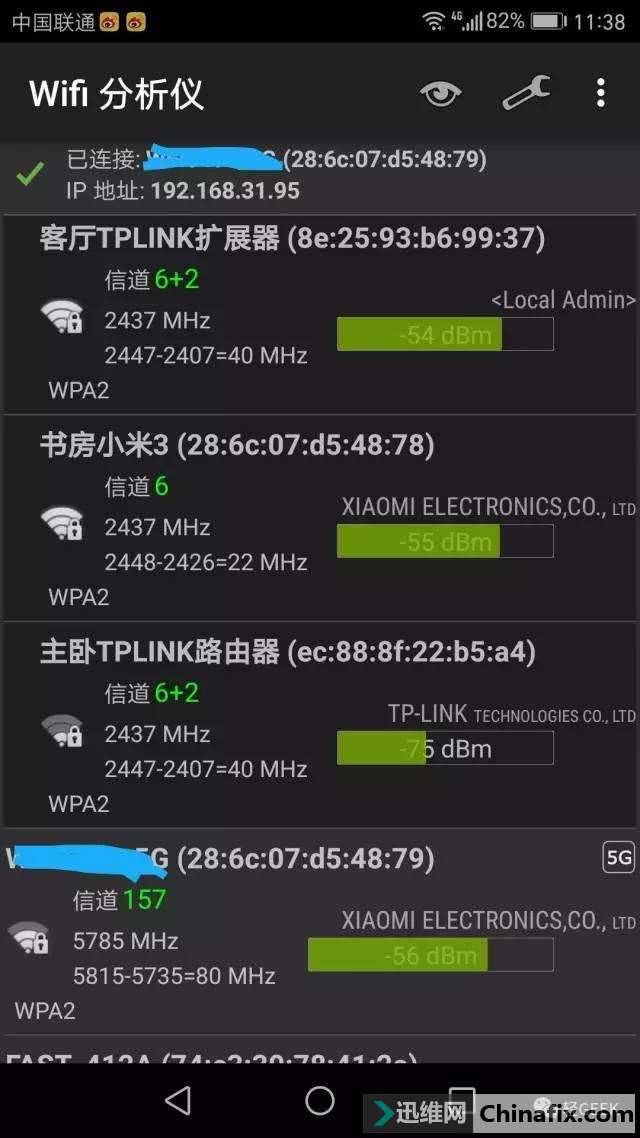

  最后,通过软件查看下Wi-Fi效果。这里主要通过安卓的“Wifi分析仪”app,非常好用。将手机拿到客厅、主卧和书房,分别查看下家里Wi-Fi的具体情况。
  从检测结果可以看出,三个设备形成了互补,在书房,主卧和客厅对WI-FI信号实现了交叉覆盖,实现了Wi-Fi漫游效果,保证了设备的上网连接。所以手中如果有老的淘汰了的路由器,可以不用丢弃,让老路由再次上岗,也更加环保~
