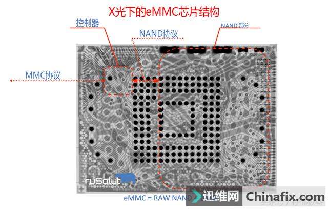

  2年前的古董手机闪存颗粒怎么会出现在全新的固态硬盘里?这事儿说来话长,储存极客先从eMMC和UFS这类手机闪存芯片的结构来说。在X光照片中可以看到手机闪存实际是由普通NAND闪存和一颗集成控制器组合而成,满足手机处理器直接调用的需要。

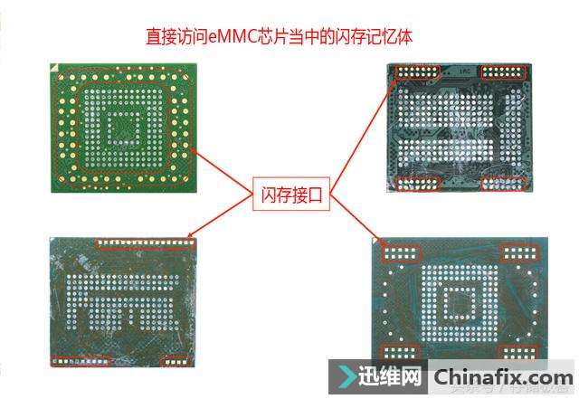

  不一样类型的eMMC/UFS芯片的引脚定义不一样,但基本都能在其中找出可以直接访问芯片中NAND闪存的引脚,将它直接当作无主控的普通闪存芯片运用。

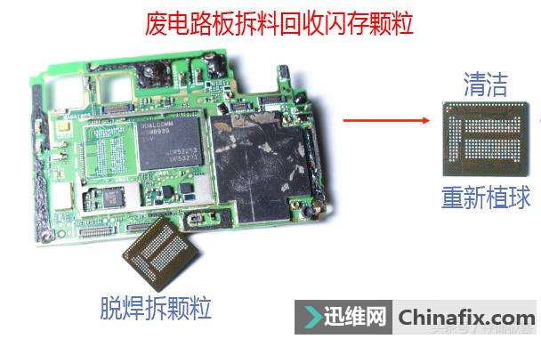

  既然有这么一层共通性,闪存供应又这么紧张,小作坊自然会盯上废电路板的拆料回收生意。

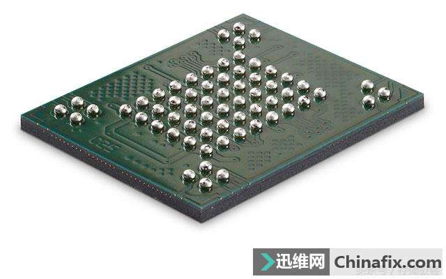

  拆下的旧颗粒有可能已经运用磨损严重,并且需要经过重新植球,手工是做不到下图全新水平的,这样DIY出来的固态硬盘品质可想而知。

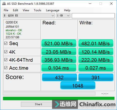

  相比小作坊产品,原厂固态硬盘的闪存来源有保障,8通道主控也是当前最厚道的。AS SSD Benchmark跑分在MLC固态硬盘中属于主流偏上水平。

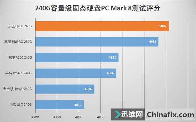

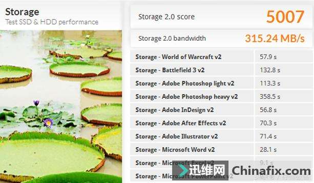

  而PC Mark 8测验所体现的实际运用效能更加让人感觉物有所值。
  小编收集了一些常见固态硬盘240G型号的PC Mark 8测验评分,ToshibaQ200的这一成绩显然是鹤立鸡群。
