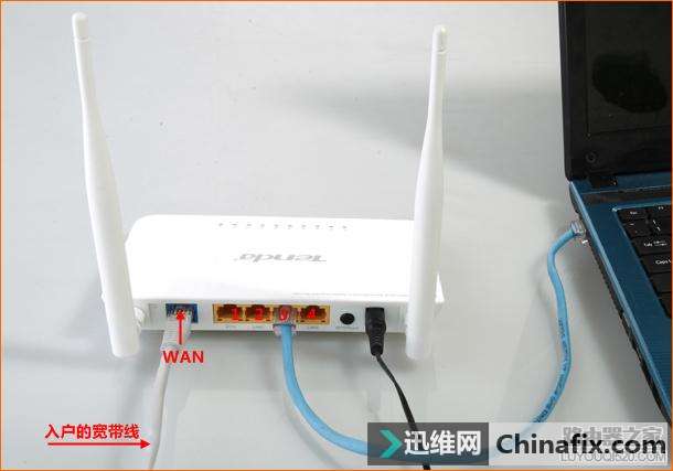

  a.(有ADSL Modem猫) 将电话线(比较细的那根线)接猫的line口(比较小的那个口),猫分出来一根网线接路由器的WAN口 (蓝色),再找一根短网线,一头接电脑,一头接路由器1/2/3/4任意接口(黄色),接线方式如下图:
网线直接入户的用户
  b、(无ADSL Modem猫)直接将入户的网线接在路由器的WAN口(蓝色),再找一根短网线,一头接电脑,一头接路由器 1/2/3/4任意接口(黄色),接线方式如下图:
  注意:通电后,路由器正常工作状态是SYS指示灯闪烁,WAN指示灯常亮或闪烁,1/2/3/4口中与电脑相连的端口指示灯常亮或闪烁。如路由器相应端口的指示灯不亮或电脑的网卡图标显示红色的叉,则表明线路连接有问题,尝试检查下网线连接或换根网线试试。

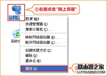

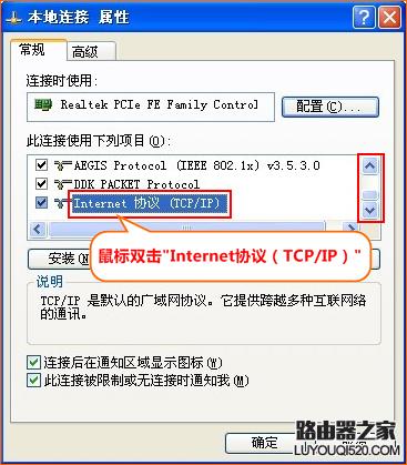

  1.右键点击桌面上的“网上邻居”,选择“属性”:
  2.键点击“本地连接”,选择“属性”:

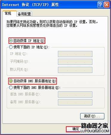

  3.双击“Internet 协议(TCP/IP)
  4.选择“自动获得IP地址”“自动获得DNS服务器地址”,点击“确定”再点击“确定”即可:

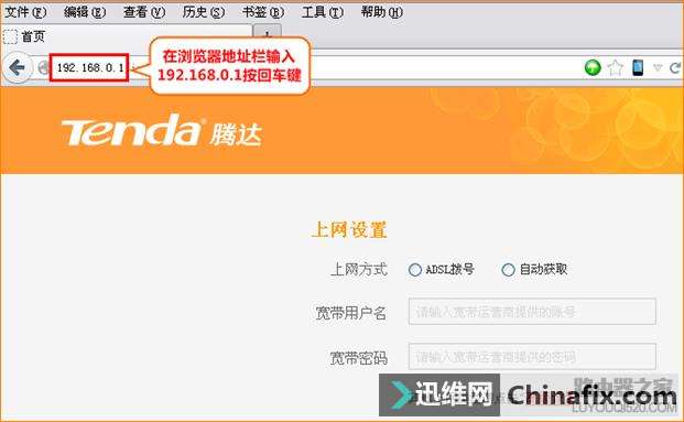

  1、登陆路由器管理界面,在浏览器
  中输入:192.168.0.1 按回车键。
  192.168.0.1 打不开请阅读:路由器管理界面192.168.0.1打不开如何维修?
  2、选择正确的上网方式进行设置(常见上网方式有PPPOE、动态IP、静态IP三种,不知如何选择上网方式请点击阅读:路由器上网方式怎么选择);
  ADSL拔号:在设置页面中选择“ADSL拨号”, 在“宽带用户名”、“宽带密码”中输入宽带运营商(例如:电信、联通等)提供的宽带用户名和密码 ,点击“确定”即可。

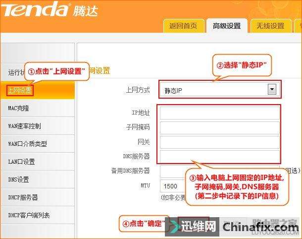

  静态IP:在设置页面点击“高级设置”-“上网设置”-选择“静态IP”输入网络运营商提供的上网固定的IP地址, 子网掩码,网关,首选DNS服务器,点击“确定”。

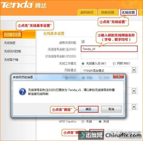

  点击“无线设置”-“无线安全”,设置无线密码
  在设置界面中点击“无线设置”—“无线基本设置”修改无线信号名称

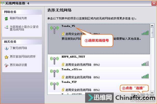

  右键点击桌面上的“网上邻居”-选择“属性”-右击“无线网络连接”-选择“查看可用的无线连接”

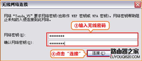

  在信号列表中选择无线路由器信号后点击“连接”
  输入无线密码后点击连接即可。

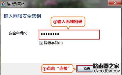

   点击桌面右下角的无线网络连接图标 ,在打开的信号列表中选择路由器的无线信号后点击连接按钮。
  输入无线密码后点击确定即可

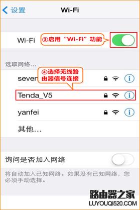

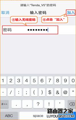

  打开iPhone手机“设置”菜单-点击“Wi-Fi”:
  启用Wi-Fi功能后,选择无线路由器信号的名称连接,输入无线密码确定即可:
