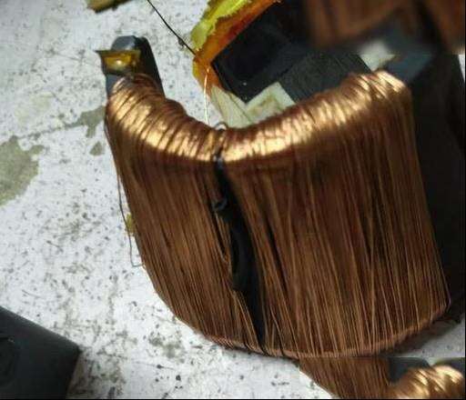

    收到同行送来的故障机壹台康佳彩电型号是T21SA827,故障表现为光栅异常故障,开机有声,光栅如下图所示,很明显是场偏转线圈故障;这种情况轻车熟路,用记号笔在管径磁环上作记号(方便恢复原始状态),拆下偏转。
  目测检查场偏转线圈,对测两组线圈发现其中一组开路;

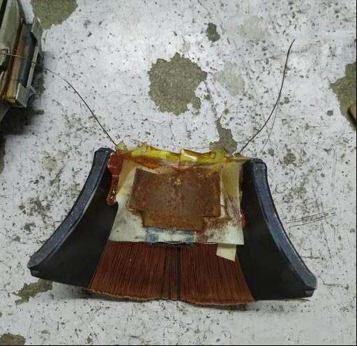

  拆下不正常这块,找到断线点,原来是这个铁片生锈,刚好这块碰到漆包线导致锈蚀点而断线。

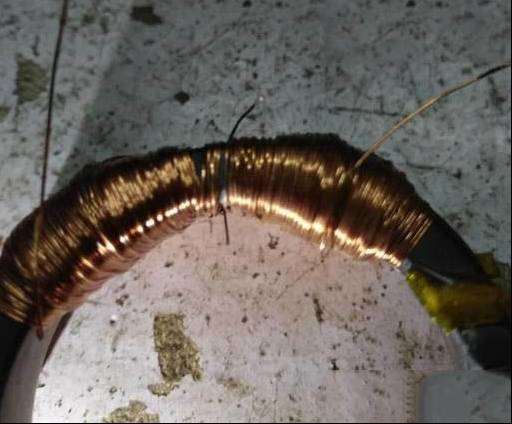

  接线,再次对测两组线圈,阻值一致;热缩管套上焊接点,处理好绝缘。
  装好偏转,显像管管径上安装偏转、螺丝卡子、磁环(按照记号恢复原始状态),焊上场偏转黄线和棕线试机正常,装机。
