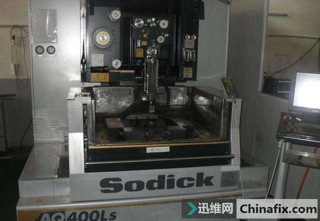

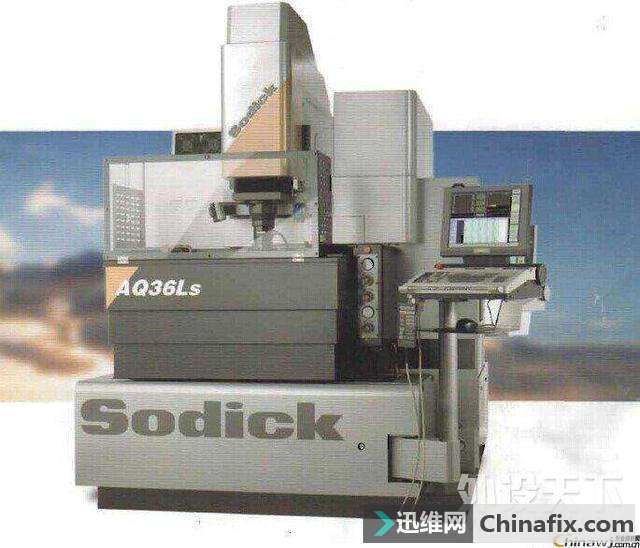

  沙迪克, 霓虹国生产,我大广东线切割主力厂商,价格嘛,相当于收到其他维修同行的一台Benz S400+,看型号而定, 超过200万以上的沙迪克,我是没见过, 但是据说海外很多,可能200万以上的设备,就不能卖给我大天朝了,号称10年内精度不变,所以保值率很高,我大广东最喜欢买的就是二手沙迪克。
  上图是Sodick,沙迪克的线切割。

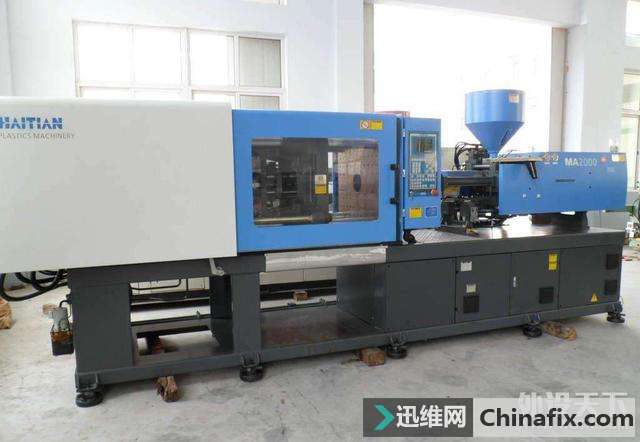

  注塑机,国产品牌众多,有胜岳、海天、华大、格兰、博创、宏大、王牌、东方、涌太、海泰、精力、力马、宏天、宏太、力广、弘力、海星、海鹰、海达、涌江、三顺、金星、浙江塑机总厂、柳塑、申达、双马、三元等,大家看看,是不是兵强马壮啊? 不过呢,这么多品牌,国内第一品牌是海天,是中国最好的注塑机(没有之一)。
  中国最牛的注塑机,海天注塑机,上市公司,就业内口碑而言,大家觉得能排在第几? 前3还是前5? No,No, 揭底谜底的时候到了,前30,排名估计是在25-30之间,排在他前面的是日韩,台湾,欧美厂商等一系列厂商。。
  6块5的键帽有一些就是用的海天注塑机,个别厂商连海天也不舍得用,用国产其它注塑机。海天注塑机长这样

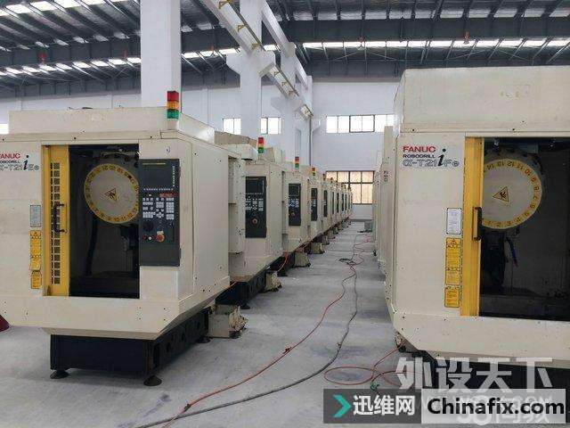

  Cnc是美日德的天下,山崎马扎克,日本天田,日本森精机,DMG,通快,马格,发那科,西门子,当然还有我大天朝的北京精雕,沈阳车床厂和大连车床厂,日德厂商优势显著,日本发那科和西门子是业内巨子,现在国内能买到的最好的(没有之一)的Cnc是日本发那科的,图片上的这台二手的发那科,能值几十万。
  Cnc在键帽上的作用主要是切割伯仁,哦,是切割模仁,在双色键帽上,就是切割一次侧的PC或是Abs包胶的部分,就是大家说的字体部分,现在所有的国内厂商还没有用发那科的Cnc来切此类产品。发那科在Cnc领域,就是手机界的苹果,至于马扎克和天田,精森,这些就是三星,索尼,至于大连车床和沈阳车床,大家可以想像成山寨机,北京精雕勉强可以算小米算。

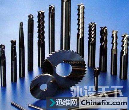

  Cnc的耗材-------刀具, 这个我们也是弱爆了,住友,京瓷,三菱,Toshiba,特固克,泰克洛,伊斯卡, 看看名字,我们就知道,这些都是鬼子的公司。 霓虹国是稀土消耗大国,我家乡的省份有个市,叫赣州, 鬼子每年都从这里采购大量稀土,然后乘以300%的价格,做成刀具,再卖给我们。。。我用过最小的刀具是0.2mm的合金刀,据说里面的稀土就是几百块钱一公斤卖给鬼子,然后几百块钱十克卖回来给我们。 我只能说呵呵了。 记住住友这个名字,后面我们还会提到它。 有很多高精度的东西,只能是它的设备才能做出来。

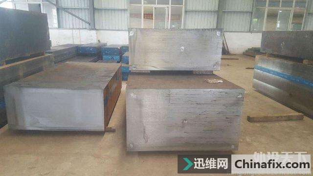

  高端加硬模具钢材这一块, 基本上被日美德瑞典垄断了。。。。。模胚这一块,还有个龙记勉强可以出战。。 不过也是战五渣,高端模具是不会用龙记的。。
  键帽的模具选用的模具钢一般就是在三五种型号之间徘徊,Abs和PBT的模具钢选择是不一样的,因为我忽然发现有些键帽同行还不知道这里面的选择的原则,我就不告诉大家了,反正一般都是S136,NAK80,H13(H13有三种),Nk80和XXX这三五种之间选材。
  模具钢,做完初加工后,还要做热处理,热处理完后,硬度会增加,然后模具寿命会变长,然后可以注塑更多的次数,然后老板就可以挣更多的钱,所以热处理这个阶段,大家都不会省掉的。 一切为了人民(币)。
  至于钢材,这个Tmd又是被日本人挣了老多钱了。世界最大特殊类钢材制造商——日本dadiao steel(日本大屌钢材), 错了,不好意思,是daido Steel;由daido出品的商飞引擎用传动轴和船舶柴油引擎用开关阀分别占到了全球3成 6成份额,特别在传动轴市场是当之无愧的NO.1,历来波音空客旗下主力客机引擎之首选。。。。
  至于键帽的模具钢材,基本上都是瑞典和日本产的, 当然,我国山寨厂商们,啥奇葩钢材都会买。

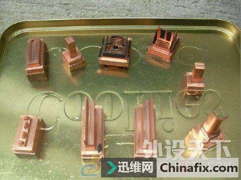

  前面有提到放电爆菊法,这种和线割的分别是: 线割是一锤子买卖, 尺寸没规划好的时候,所有的镶件所有报废,如果是大保键(大全套)带增补的键帽,菊花(十字芯)没割好,哦哦,医生就要重新再割一次菊花。割一次菊花几万块,嗯。。几万块没了。没了就没了,而这个时候放电爆菊法的优势就出来了, 他可以修修补补又三年。 某一颗键不准,可以割了,再放,铜工长这样.
  放电爆菊的设备叫火花机,火花机又放2种,火花机里面还有高级版本,镜面火花机,这个东东,现在来看,只有2个国家生产,中国和外国。 现在来看,国产和非国产的分别,就象奥拓和奥迪的分别吧。 高级的产品,如果想要好的效果,你又用了国产货的后果就是下面的这张配图..

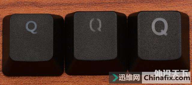

  粗纹,缺点是简单粗暴,摩擦力大,比较粗糙,粗到极致的晒纹,能比冬天的老树皮更粗,这种晒纹在体现一些需要体现简单粗暴的产品上经常得到使用,比如垃圾筒,比如转运塑料箱,再比如花盆,所有都是粗纹,甚至不晒纹。 粗纹的优点是成型简单,不用考虑成型的问题,有啥缺点都隐藏在那粗粗的晒纹后面。 我再找个图片给大家看看。看那个Q, 第一个算是一般的细纹,第二个略粗,第三个更粗,越粗的晒纹注塑越容易。 不过图片中的这三颗键帽都有硬伤。 图1的PBT含量不够,仔细看图1上面已经被指尖有刮伤了,图2的是开口字,图3的话,一看就是想做细纹但是担心成型有问题,所以选了粗纹。
