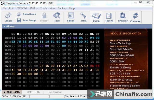

      内存条由内存芯片、SPD芯片、少量电阻等辅助元件、印刷电路板(PCB)组装而成的。内存芯片是RAM随机储存。SPD芯片属于ROM,只读储存。内存芯片负责具体的储存工作,而SPD芯片相当于整个内存条的主脑,它里面保存着内存条的时序、频率、电压、品牌、生产日期等等信息。

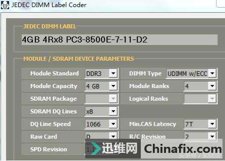

  在没有XMP、PnP的时代,我们很多人都喜欢通过修改SPD来超频。SPDtool、Thaiphoon都可以用来修改SPD。功能强大的Thaiphoon甚至可以让我们通过修改SPD来对内存条的生产日期、品牌等进行修改。太可怕了。也就是说,我们只要得知一款内存条的SPD,我们就可以完全拷贝它的一切信息,甚至仿冒它。
  连LABEL都能帮你生成好。真是法力无边啊!但是这两个软件都是很久很久以前的事情了,现在网上也很难找到能用的了,而且这两个软件对现在的DDR4是不大适用。不知道最新的Thaiphoon的10.0版本是否有加入了对DDR3和DDR4的支持。SPDtool、Thaiphoon这两款软件让人不得不感慨,外国的黑科技太牛了。但是最近却在国内看到了更厉害的黑科技。

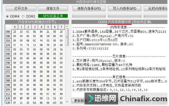

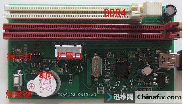

  这是我在网上看到的一款DDR3&DDR4的SPD烧录器。至于名字和来源,我就不说了,免得大家动歪脑筋。

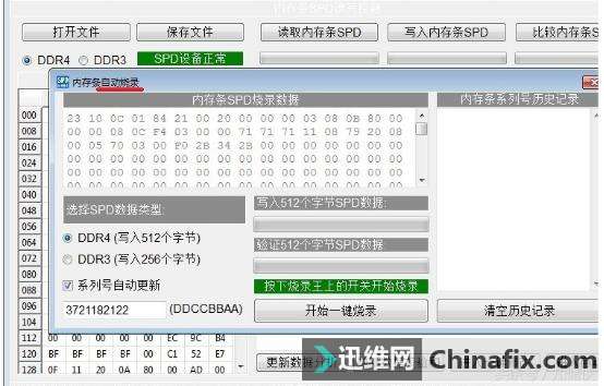

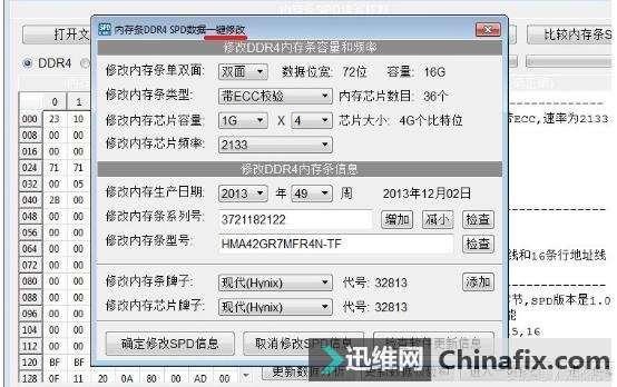

  这个软件同样也支持读写,以及解锁功能。支持数据内容分析和数据检查,支持一键修改内存条资料,如频率,容量等内容,支持序列号自动更新,避免序列号重复,可快速更改内存条品牌和名称。
  利用这个软件和烧录机仿冒的内存条完全是分分钟的事。由于内存条价格连续上涨,这让一些小作坊觉得有利可图。所以请大家注意,选择内存条不要只图便宜,要注重性价比,而且一定要通过正规渠道购买,以免遇到假冒伪劣产品。
