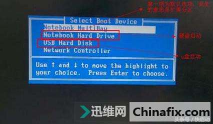

  1、要是我们制作好了u盘启动盘,就可以将u盘插到电脑usb接口上,然后开机直至看到logo图标后按一键u盘启动快捷键进入快启动pe系统中,如图所示:

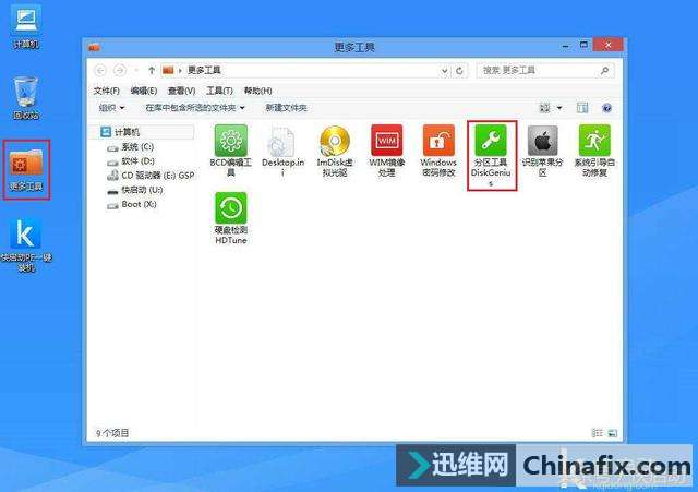

  2、进入到win10pe系统桌面后,双击桌面上的“更多工具” 文件夹,在文件夹中找到并双击“分区工具DiskGenius”图标,打开工具,如图所示:

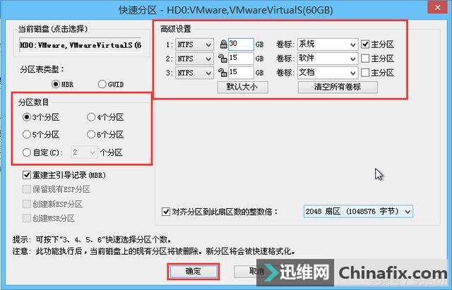

  3、当硬盘为空闲状态时,点击“快速分区”按钮,进行硬盘分区操作,如图所示:
  4、分区列表类型默认MBR格式,接着根据自己所需设置一下分区数和分区大小,然后点击“确定”,如图所示:

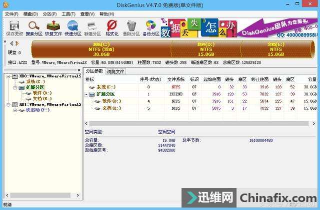

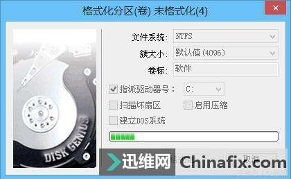

  5、耐心等待硬盘分区完成即可,如图所示:
  6、硬盘分区完成后,返回分区工具Diskgenius主窗口界面,此时我们就可以看到相应设置的分区,可以直接返回快启动pe系统桌面,点击快启动一键装机工具直接装系统哦,如图所示:
