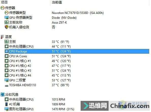

开盖前待机温度
  除去散热器与处理器顶盖的那部分,核心与顶盖之间运用什么材料也是有很大影响的。大家都知道英特尔这几年不仅在消费级处理器上放弃运用钎焊工艺,就连高端处理器也开始变成硅脂U了,温度和玩家的怒气值始终居高不下,大佬不为所动,玩家只能自己动手了。

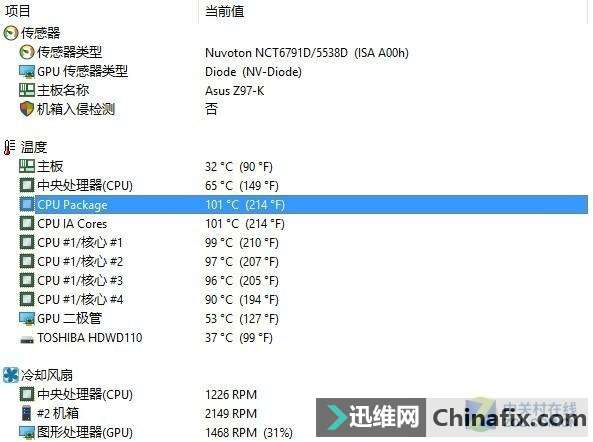

开盖前拷机温度
  处理器开盖已经不是什么新鲜事儿了,多年前早有大神进行过实践,懒这个字是可以被无限放大的,让什么事情都做不成。但是处理器待机温度居然达到51℃有点太过分了吧,不测不知道一测吓一跳,拷机温度居然达到了101℃,当本辣条花了高达150元购买的打折水冷散热器是摆设吗?我要开盖!上液金!

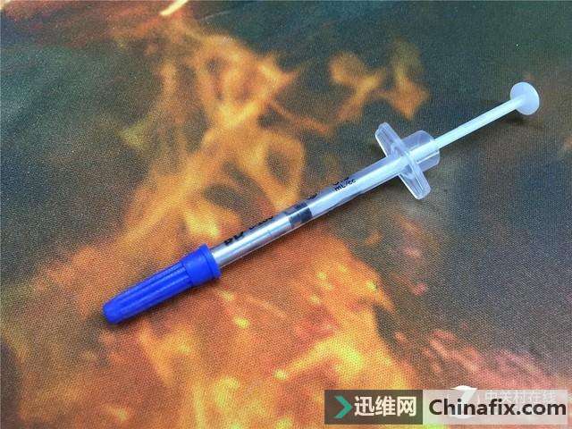

  液金什么的,本辣条也是舍不得买的,毕竟酷冷博0.2ml在某宝上就要60余元,效果究竟如何谁都不知道,吉吉听到我不不停的BBBB吐槽温度之后,就掏出了传家宝酷冷博,看上去也并没有用掉多少,正好够我用一次的。

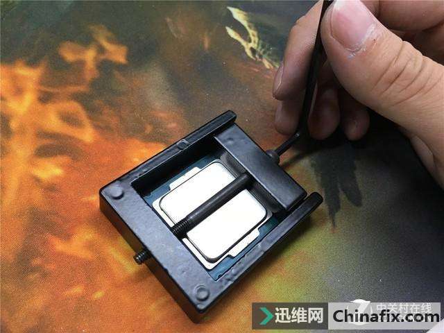

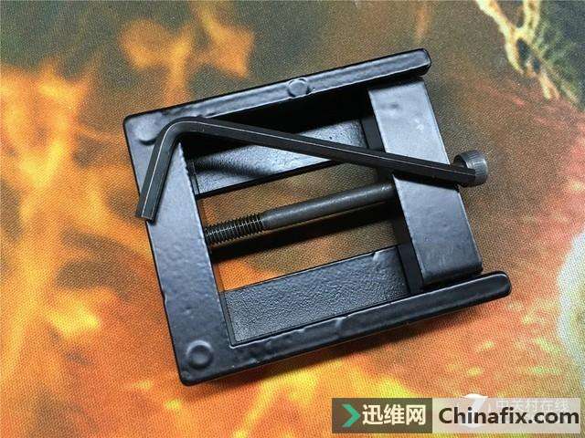

  开盖神器和封装胶在等待了几天之后抵达中关村,就可以开始动手了。整个开盖需要的所有物品有处理器!开盖器,液金导热剂,小刷子,薄刀片,酒精布or酒精+纸巾,普通硅脂,硅脂刮板,封装胶or普通双面胶。
主角开盖神器某宝随意买
70%酒精布
  开盖其实根本没有什么难度,不过就是一些倒霉的人开了钎焊U之后血的教训给大家吓怕了。在给处理器放进“刑具”之前,用刀片在顶盖和PCB之间轻轻划几圈,这不是必要步骤,只是为了减轻开盖力度,请不要过于认真将PCB划伤。

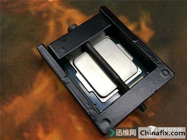

装好之后拧好推块
用附赠的内六角锁紧加力

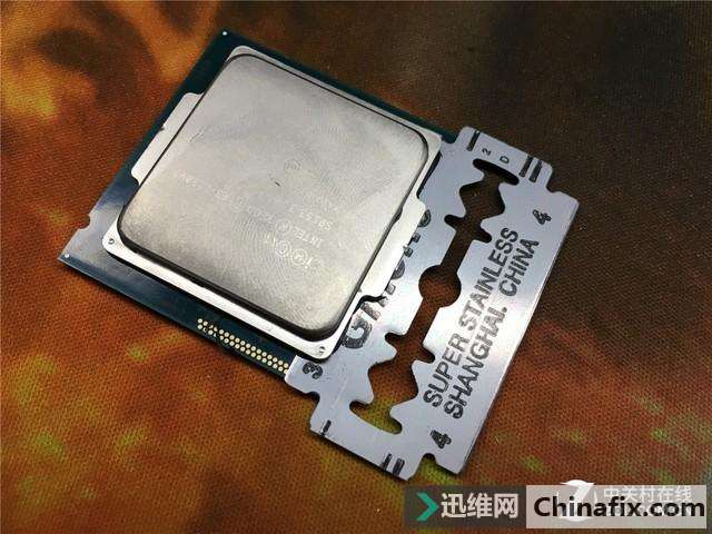

  由于之前已经在处理器周围用刀片划过一圈了,所以辣条还没出力,盖就怂了。但是直接打开又有一定的困难,所以每个方向都进行一次锁紧,最后用刀片轻轻插入缝隙,慢慢割开剩余的黑胶即可将顶盖与处理器分开。
刀片浅浅的割开

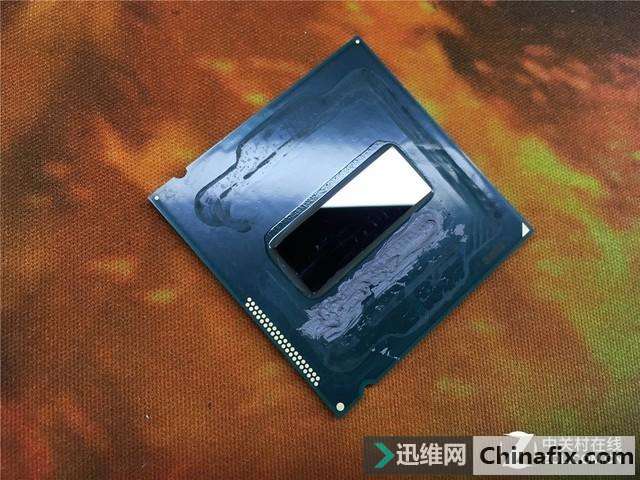

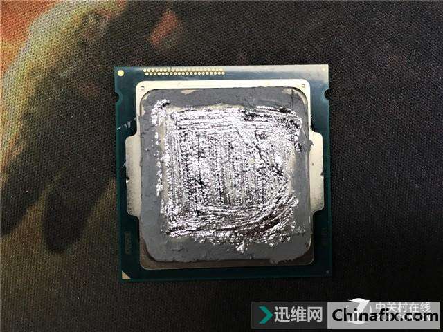

干干的相变硅脂

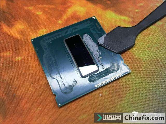

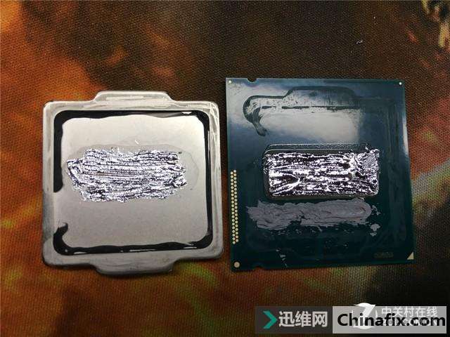

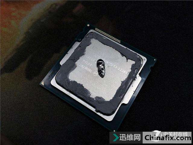

  原来的相变硅脂其实很容易就会清理下去,而后用酒精布好好擦拭一下芯片和顶盖,便于涂抹液金。很重要的一点,在给芯片涂抹液金之前一定要记得给周围的电容做一个绝缘保护,液金虽然看上去人畜无害,可一定要把它当成金属来看待,之前有人说过用绝缘胶涂抹暴露的金属点,而本辣条就偷了个懒,直接用7783将那一排电容糊上即可做到绝缘效果。
涂上硅脂
覆盖电容

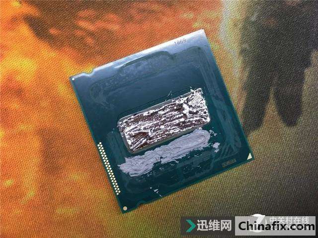

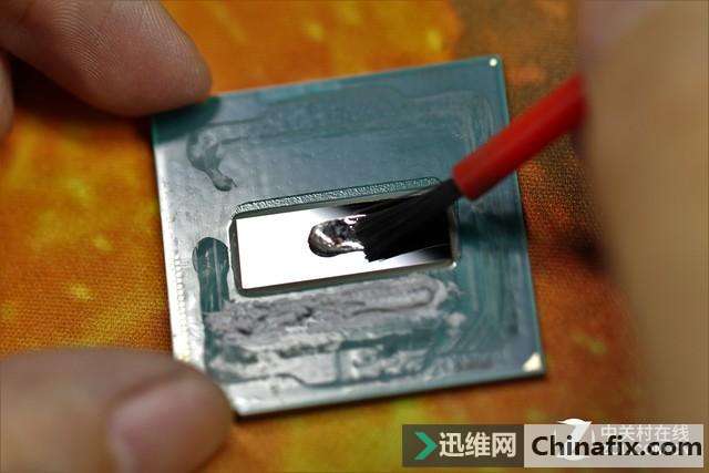

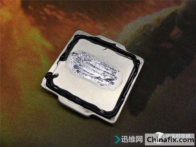

涂上液金
液金很容易就涂上
顶盖也稍稍涂一些液金
涂上封装胶

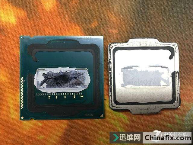

  涂好电容之后,就可以在硅芯片上涂液金了,由于液金的原料对硅基物质有浸润性,所以在芯片上还是非常好涂的,只要稍稍注意一下厚度就可以了,而顶盖部分稍稍涂抹一些液金即可,主要是为了方便清除气泡,都完成后,将顶盖边缘涂抹上704封装胶轻轻盖回PCB上即可,无需过分用力按压。
周围做好防范
随便那么一涂
  大神们的经验是在处理器顶盖周围涂上一圈硅脂以防侧漏,滴落到主板上烧毁电脑,虽然觉得自己手法没什么问题,但还是以防万OnePlus上防护,清扫液金到空余地区,涂成什么样子不重要,重要的是均匀即可,不然渗漏和接触不良可能就会找上门。

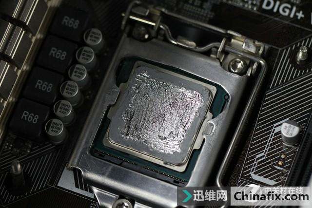

安装回扣具上
  在装回扣具之前不用刻意的去按压顶盖让其强行与PCB粘连,前期只要稍固定好,位置摆正后,装到扣具上自然就会帮你固定好了。把冷头擦干净之后,直接扣上轻旋两下固定即可。

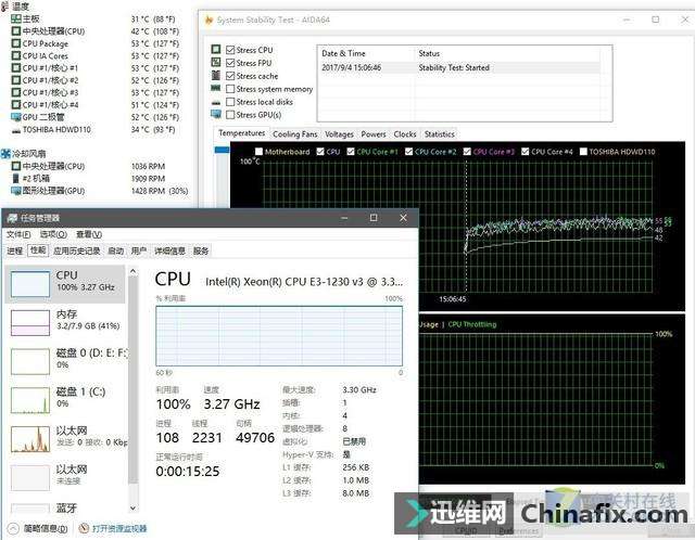

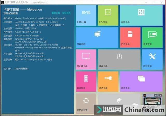

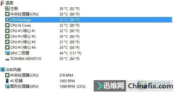

  卡硬工具箱里面一般常用软件都有,所以AIDA64很容易就找到了,用这款软件我们可以精确的查看处理器的温度和进行拷机测验。在拷机测验中我们勾选处理器/FPU/cache三个选项进行,拷机时间十分钟以上。
卡硬工具箱
开盖后待机温度
  在开盖之前的截图中显示,待机温度足足有51℃+,而现在只有32℃,光待机温度就降了19℃..........说以前硅脂涂好了我都不信。
拷机12分钟后
  最显著的就是拷机温度了,拷机温度稳定后为52℃,相对于待机温度只提升了20℃,说明热量能够及时的被导出了,而至于最后能压到多少度,就看散热器的能耐了。温度降了这么多,肯定跟辣条之前硅脂没涂好有一定关系,但是开盖+液金一套大保健下来之后,温度能降到这种程度,实在是大大的惊喜了!辣条相信如果用更好的散热器拷机温度一定会更低的。另外,液金有风险,开盖需谨慎。
