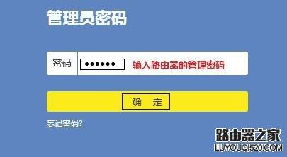

(2)、新版本TL路由器
  可以在浏览器中输入:tplogin.cn或者192.168.1.1——>然后输入管理员密码——>点击“确定”。
重要说明:
  (1)、您可以查看你自己的TL路由器底部标签,看标签上是否给出了默认的用户名和密码:admin。如果标签上标注得有,说明是老款的TP路由器。
  (2)、新版本的PLP路由器,是没有默认的用户名和密码的,这种新款的TL路由器,是第一次设置这台路由器时,由用户自己创建的管理员密码(也就是登录密码)。
  如果忘记了登录密码,只有把这台TL由器恢复出厂设置。恢复出厂设置之后,老版本的TP路由器可以用默认密码:admin登录;新版本的TL路由器,只需要在浏览器输入192.168.1.1,又可以重新创建管理员密码。

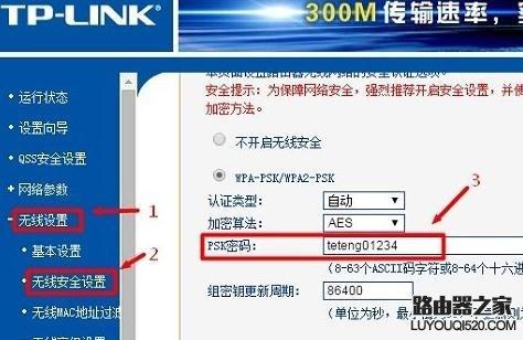

  (1)、老版本TP路由器
  点击“无线设置”——>“无线安全设置”——>修改“PSK密码”——>点击页面下方的“保存”按钮。
  温馨提示:“PSK密码”,指的就是无线WiFi密码。

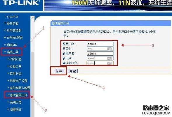

  (1)、老版本TP路由器修改登录密码
  点击“系统工具”——>“修改登口令”——>然后在右侧界面中,修改TP的登录密码

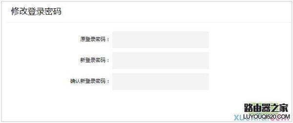

  (2)、新版本TP路由器修改登录密码
  点击“高级设置”——>“设备管理”——>“修改登录密码”——>然后先输入原来的登录密码,在设置新的登录密码——>点击“保存”,如下图所示:
