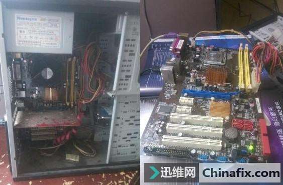

      前几天遇到一个单位机子,通电不显示,主板放电,更换电源,裸主板测验无效,问题为风扇转了大概几秒钟后停止,然后自动再转动,一般有经验的技术员都知道!这个问题不是电源就是主板问题!我拔下内存条问题还是一样,证明内存不是导致问题产生的关键,然后我用手摸了摸cpu,南桥和北桥芯片,只有北桥芯片没有温度。然后我在插入bios报警器,不插入内存条,如果主板顺利进去内存自检的话应该会报警,然而还是风扇转了一会儿就停了……我不插cpu风扇,用我的航嘉新电源也会自动停止然后自动再来
  那么问题来了,还好我有时经常逛逛论坛,看见一些技术员说bios电池没电或问题也会产生开不起机情况,然后我就抱着试一试的心态试了一下……真的开机了。。然后换回去也能开,但是第二天用他的旧电池开机问题还是一样。用新电池一直没问题。我开关机试了两天,都能直接点亮,问题搞定。在此希望告诉各位技术员大师或者学徒,不要以为自己一眼就能看见问题,重要的是多试,不管有没有可能修好,但是你试了就有可能成功。
