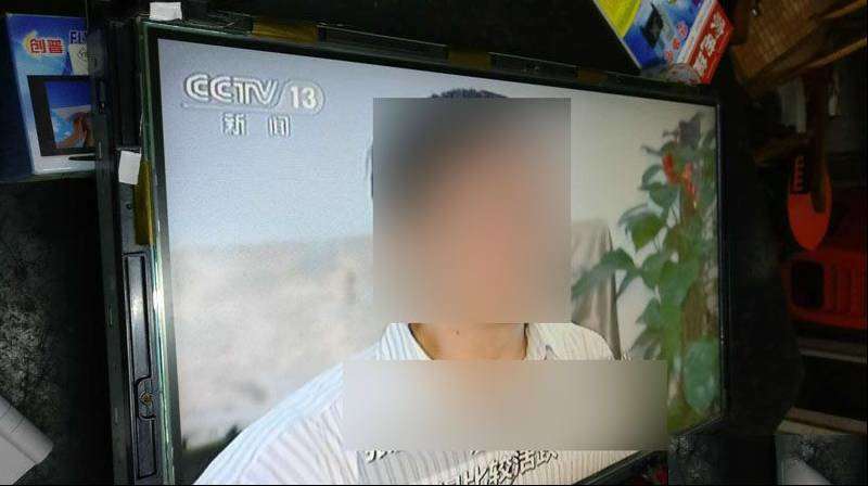

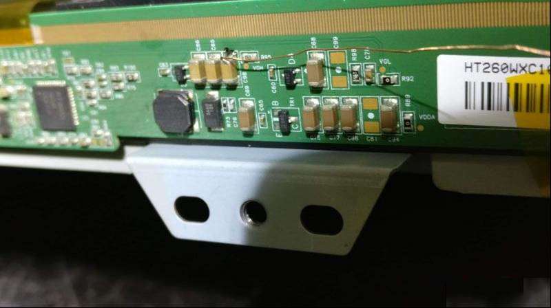

摘要: 收到同行送来的故障机壹台康佳液晶电视,这是收到其他维修同行的一台从别的同行转来的机器,拿来通电测试机子时,就明白是屏出问题了。由于以前看过修此机的案例,立马拆机器,首先拆出屏边板出来,上电测量一下VGH电压有25V左右出现。这问题是 ...

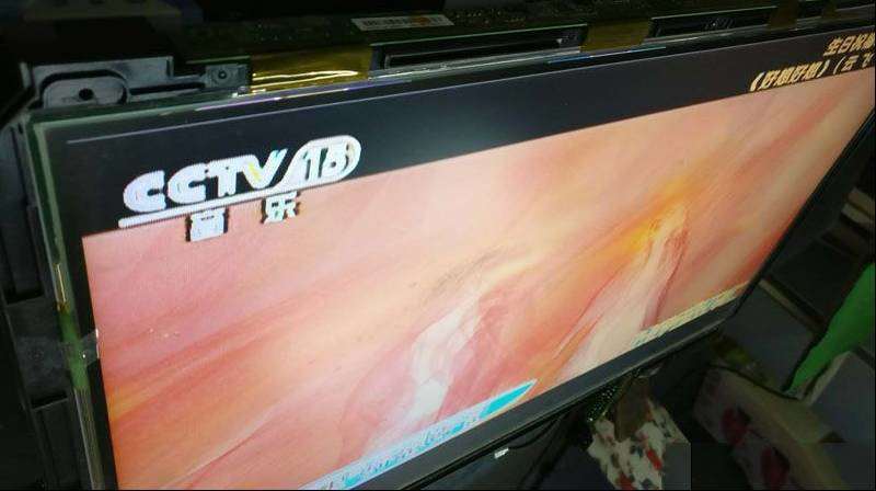

    收到同行送来的故障机壹台康佳液晶电视,这是收到其他维修同行的一台从别的同行转来的机器,拿来通电测试机子时,就明白是屏出问题了。由于以前看过修此机的案例,立马拆机器,首先拆出屏边板出来,上电测量一下VGH电压有25V左右出现。这问题是屏Y轴上没有VGH电压引起的故障,所以飞线到屏耳朵上,找到VGH点连接起来就成了。找到Y轴上的VGH点,上电测此点电压,果然为0V!于是从屏边板上VGH点上引一根线,直接连到Y轴上VGH点上去,通电测试机子,图声正常。
