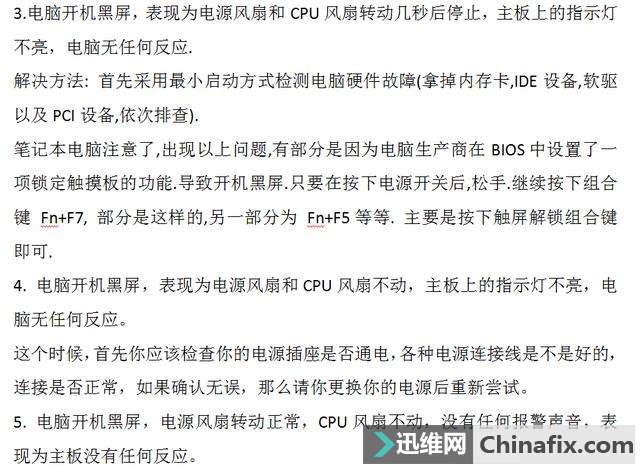

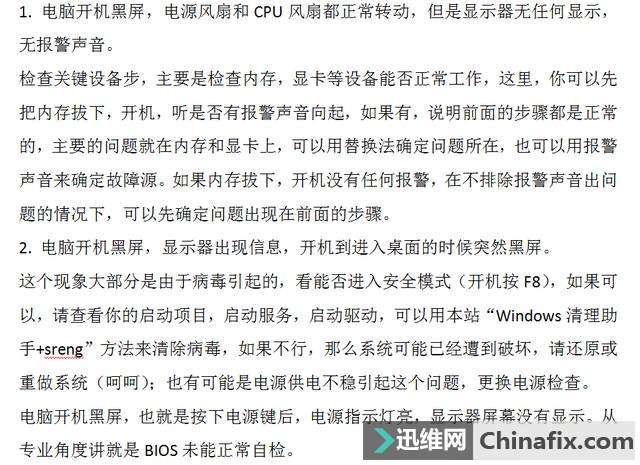

  平时电脑碰到黑屏了我们如何维修,我相信小伙伴们对于这个问题一直搞不懂,而且一但发生在自已身上了也就很难搞定,今天小编介绍几个方式快速搞定电脑黑屏的现像,经过摸索,把这个问题今天一起总结下。
  这个时候你首先应该检查电源与主板的电源连接插口是否插紧,如果已经查紧,则可能是主板严重破坏或者是电源与主板的连接接破坏。更换个电源尝试下,以排除第二个可能;请检查主板异常,比如有没有电容凸起(被击穿),主板面有没有显著损伤导致线路不通等,可以拿到维修站检查下,有条件的话可以更换个主板上去确定下。
