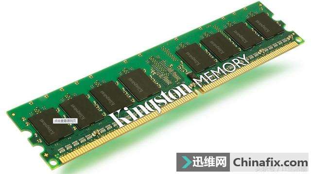

  内存报警声一般为连续短促的滴滴声,而且以无显示的问题最为常见。只有极少部分原因是内存问题,大部分是内存条接触不良造成的。遇到这种情况的处理方式也比较简单,检查一下内存条是否插好;拔出内存条检查金手指是否氧化,如果出现了氧化,可以用橡皮将金手指进行擦拭,擦掉金手指表面的氧化层,直到金手指的表面呈现出明亮的金属色。
这是需要注意的事项是:  1、插拔内存条时一定要关掉电源,防止烧毁内存条;  2、只要内存条插上以后,为了防止再次氧化,可以用热熔胶将内存条的缝隙封上。

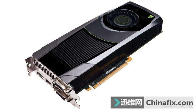

  显卡的报警声一般为一长两短的鸣叫。这种情况下一般是显卡出现了问题,有可能是显卡破坏,但同样大部分是显卡金手指的接触问题,也可能是辅助的供电接口松动引起的。由于现在的辅助供电对显卡越来越重要,有些显卡还自带有辅助供电接口状态灯甚至报警声,这一点,在检查的时候要留意。
  安装的时候,由于显卡自身的重量比内存要大的多,一定要将显卡的固定边固定紧,减轻显卡自身对插槽的压力。检查的方式与内存比较相似,同样需要清理金手指的氧化层。当然还需要检查显卡的辅助电源接口状态,确认没有出现松动。如果做了以上检查,依然会出现显卡的报警声,也可能是显卡的芯片出现了问题,这时就要考虑进行维修了。
  如果开机后,听到“滴”的一声自检通过。显示器正常,但是却没有图像,并且将显卡插到其他电脑上可以正常显示,那就说显著卡与主板不太兼容,直接更换显卡就可以了。
