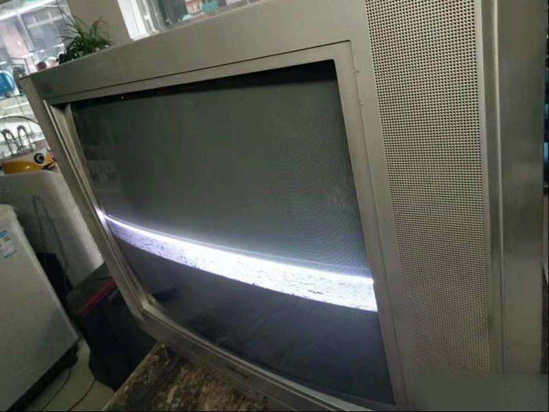

康佳T2569A彩电水平一条亮带检修思路
2023-4-28 09:45| 发布者: 开心| 查看: 77| 评论: 0
摘要: 前一段时间收到同行送来的故障机壹台康佳电视机,型号T2569A,故障表现是一条亮带,经测量LA7841的3脚电源电压只有9.7V不正常,VD421正反阻值无限大,拆下发现是一只快恢复二极管RGP10JS,应该是以前维修时换过,更换原 ...
    前一段时间收到同行送来的故障机壹台康佳电视机,型号T2569A,故障表现是一条亮带,经测量LA7841的3脚电源电压只有9.7V不正常,VD421正反阻值无限大,拆下发现是一只快恢复二极管RGP10JS,应该是以前维修时换过,更换原型号EM01后电视机恢复正常。
