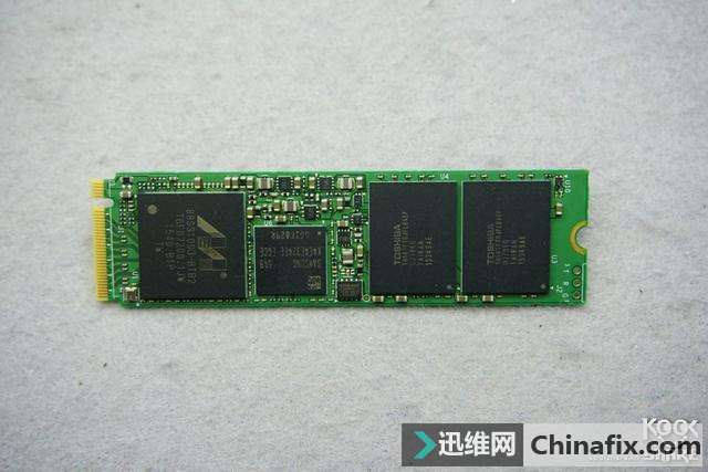

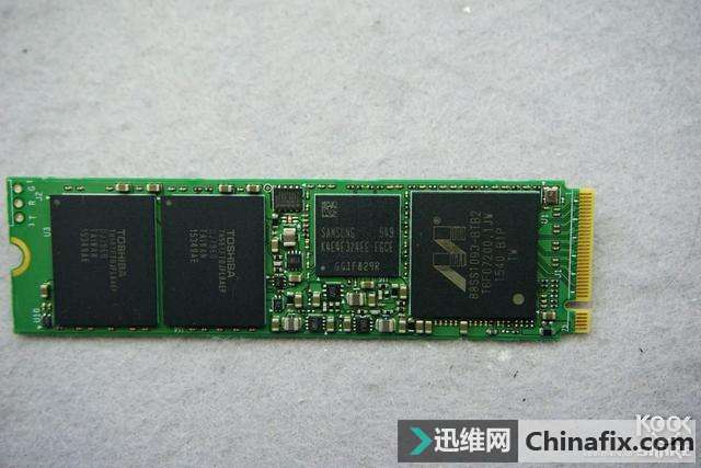

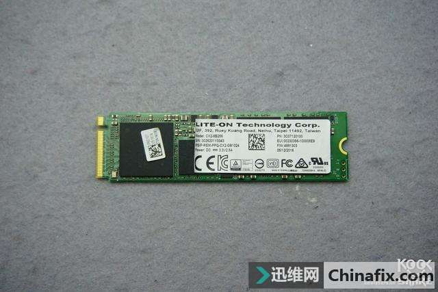

  撕开贴纸,看到正面主控,内存,和2颗缓存颗粒

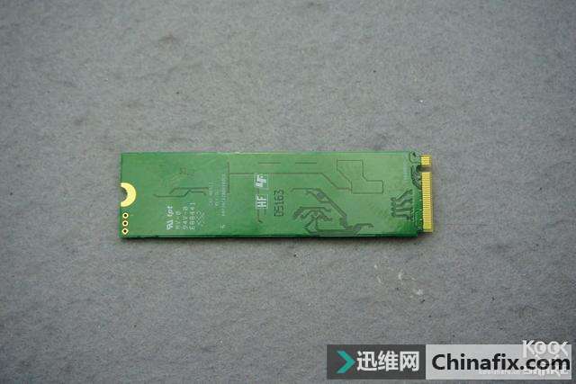

  背面没有任何芯片,不用担心ssd太厚,有些机器无法安装。

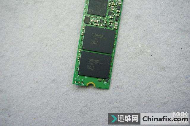

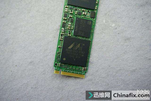

  内存颗粒来自ToshibaTH58TFT0JFLBAEF,Toshiba15nm MLC。
  缓存来自三星4Gb=512MB,LPDDR3 1600Mhz。
  主控来自Marvell 88SS1093,是Marvell第一代NVME SSD主控。运用28nm工艺制造,内置3个核心,支持15nm闪存颗粒。性能非常强大。

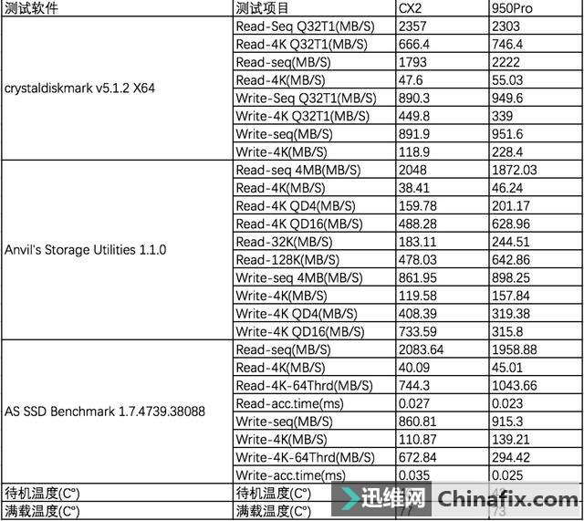

性能测验
测验平台
处理器: Intel Core i7-4790 3.6G
主板:GIGABYTE Z97 G1 Sniper
内存:Kingston DDR3 1600 8G * 2
操作系统:windows 10 Pro 64Bit
测验软件:
crystaldiskmark v5.1.2 X64
Anvil's Storage Utilities 1.1.0
AS SSD Benchmark 1.7.4739.38088

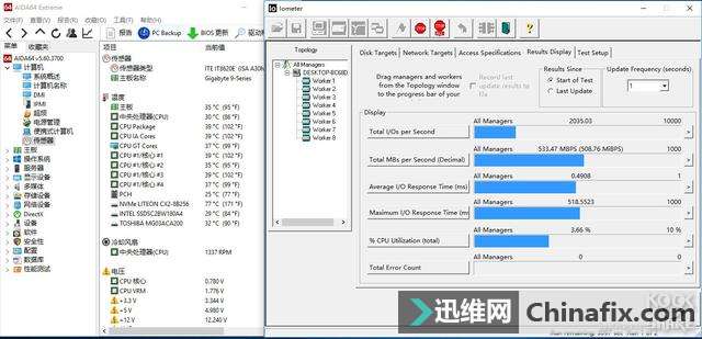

用Iometer让SSD满载,记录满载的温度

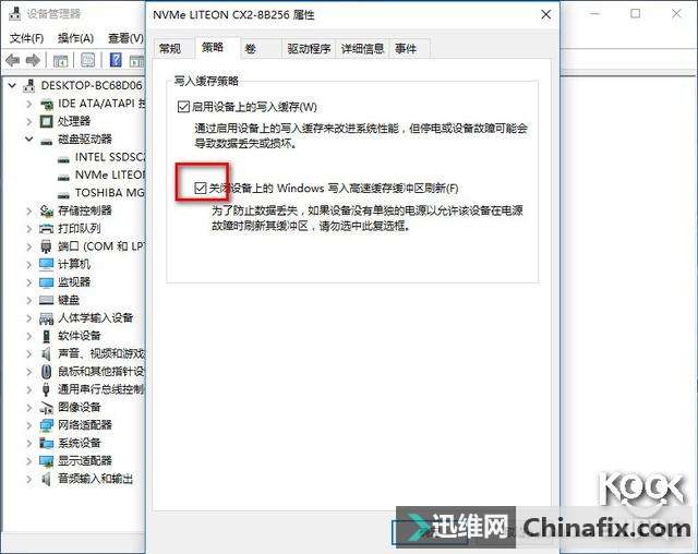

  需要特别说明的是,现在建兴还没有提供CX2的驱动,因此我们需要在设备管理器里面勾选“关闭设备上的windows写入高速缓存缓冲区刷新”,获得比较正常的读写速度
磁盘信息

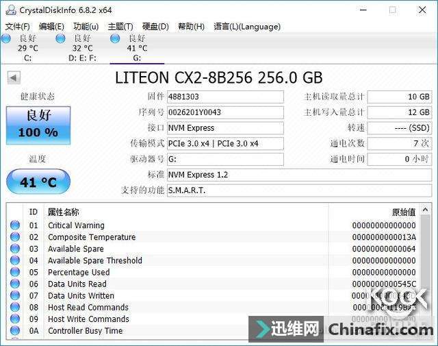

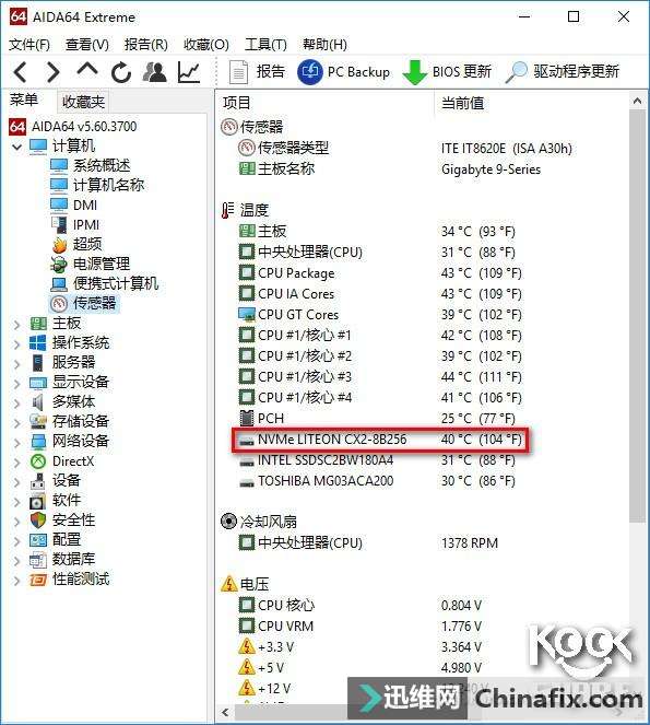

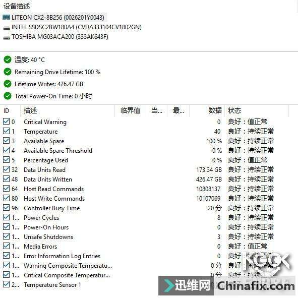

AIDA64 smart信息

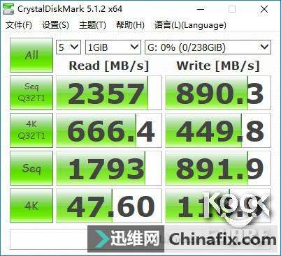

CDM性能测验

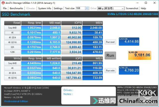

ASU性能测验

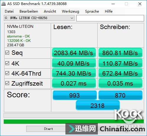

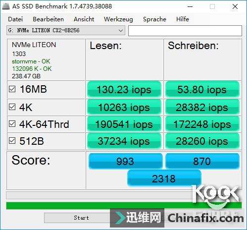

AS SSD性能测验
待机温度
  满载温度,温度达到75度后,主控会有限速以防止过热。
数据汇总,我们加入了950Pro的测验数据作为对比
总结
  CX2作为建兴第一款M.2 NVME SSD产品,性能表现和三星950Pro和SM951基本上在一个水平线上,最新版的固件相比一个月前的固件,性能表现已经有了大幅的提升。由于其面向OEM渠道并且带保修的特殊性,我们还是期待一下CX2能够以很高的性价比提供给普通消费。
