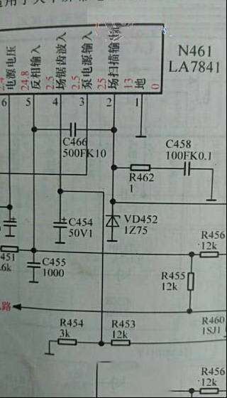

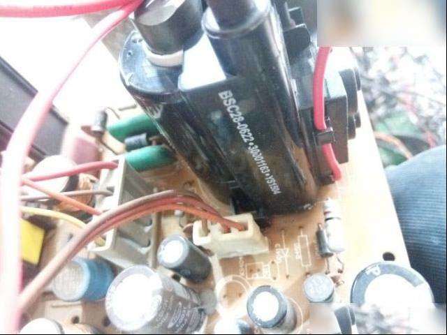

摘要: 收到同行送来的故障机壹台康佳PF2509A彩电, 故障是不开机,指示灯红灯亮。拆开机器检修,测量发现行管坏了,更换了之后行管发热。于是马上关机,由于手里没有这个型号的高压包,原来的高压包贴纸也掉了,用旧高压包代换 ...

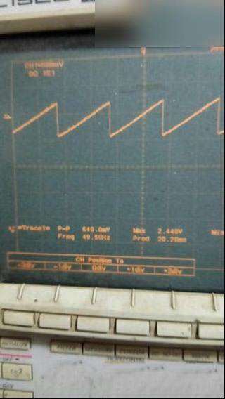

    收到同行送来的故障机壹台康佳PF2509A彩电, 故障是不开机,指示灯红灯亮。拆开机器检修,测量发现行管坏了,更换了之后行管发热。于是马上关机,由于手里没有这个型号的高压包,原来的高压包贴纸也掉了,用旧高压包代换后烧掉5块7841,不敢在换了,后来在马云家找到BSC28-0622.30001163高压包换上,不在烧7841,但是水平一条亮线,测量7841的5脚有场波形,3脚9V电压,发现1Z75稳压管坏了,手里没有这个稳压管,查询了一下这个是1W 75V的稳压管,最后用1N4751A两个30V稳压管串联,故障机修到这里,终于修好值得探讨。。
