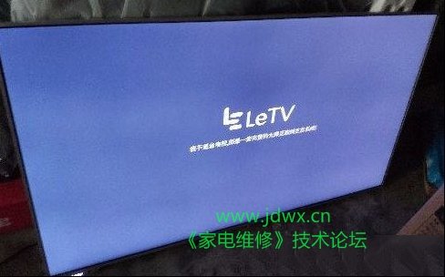

摘要: 收到同行送来的故障机壹台55寸乐视液晶电视,此机器三无故障,打开后盖测得两颗450V电容有300V电压,再测得主副电源次级均无电压输出,拔掉主板与电源板的接线,再次测得也是无电压。拆出电源板到工作台上,接上电源测 ...

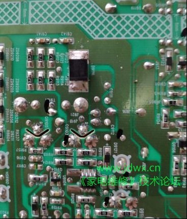

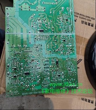

    收到同行送来的故障机壹台55寸乐视液晶电视,此机器三无故障,打开后盖测得两颗450V电容有300V电压,再测得主副电源次级均无电压输出,拔掉主板与电源板的接线,再次测得也是无电压。拆出电源板到工作台上,接上电源测的副电源开关管,D级与S级之间有300V电压,发现副电源有一颗贴片整流二极管,怀疑击穿,用万能表在电洛铁焊拆下此二极管,再测得二级是击穿状态。换上一颗整流二极管,再次通电,测得副电源有12V电压。电路板上机测试,屏幕点亮,大工告成。曾经也维修过多台松下等离子电视,也是因为副电源的一个整流二极管击穿,造成电源故障,所以这次应为发现了乐视电视电源板上面有一颗二极管,所以才没有去检查其他零件,直接去检查那个二极管。
