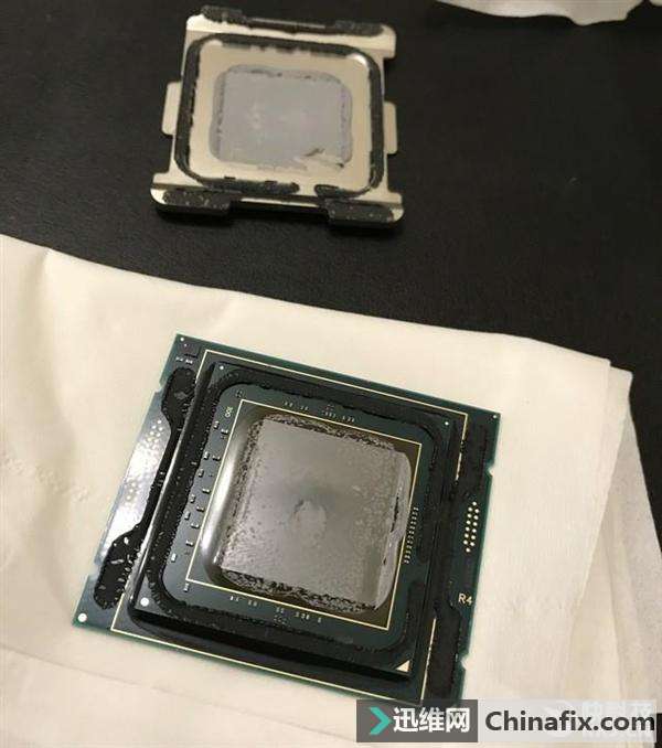

  昨日有国外网友对顶级的18核心i9-7980XE进行了开盖作业,证明其内部导热介质就是普通硅脂。

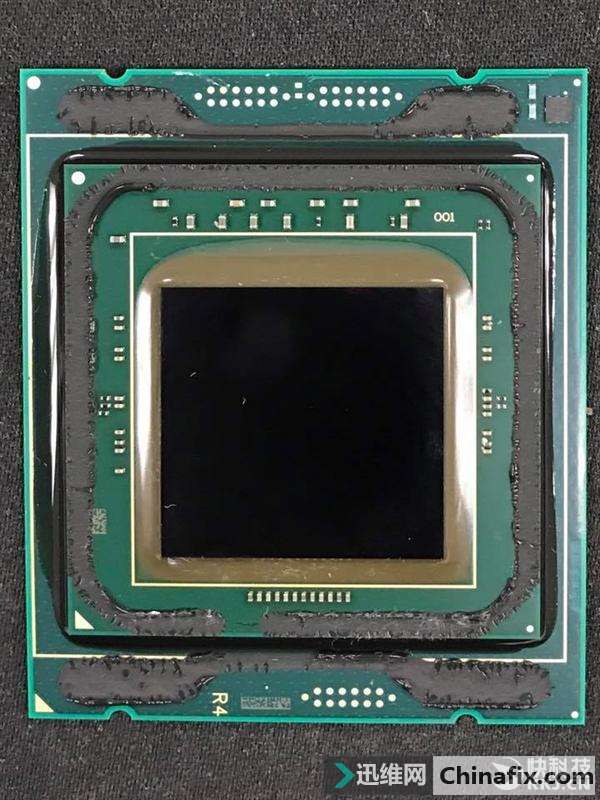

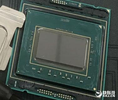

  现在,著名超频玩家Der8auer(揭露过X299主板供电散热不够的大神)利用自己的工具,又对12核心的i9-7920X进行了开盖,并放出内部照片:
  虽然他没有提及,但是从如此干净的表面就可以断定,i9-7920XE内部同样是硅脂,因为用了钎焊是不可能擦这么整洁的。
  对比之下不得不说,AMD无论主流的Ryzen还是发烧级的Ryzen ThreadRipper,内部都是钎焊材质,要良心的多。
  另外可以看到,无论i9-7920X还是i9-7980XE,内核面积都要比i9-7900X大得多,这就再次证明,10核心是一种规划,12-18核心则是另外一种规划,由更多核心屏蔽而来,与服务器上的Xeon可扩展系列通用。
