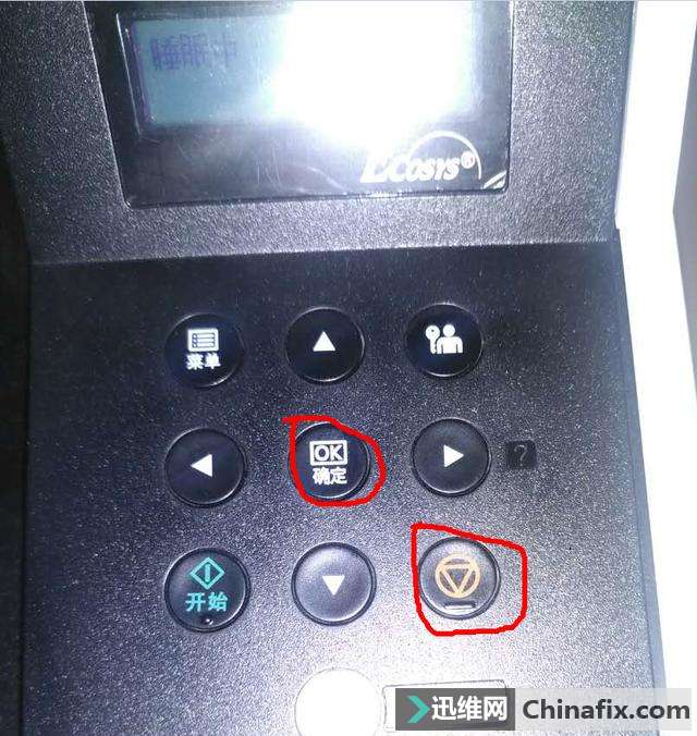

      京瓷P5021dn彩色激光机装上,新的国产大映品牌高品质粉盒 显示非原装粉盒 不工作,搞定方案:
  双指同时按面板确定键 和停止键3秒,松开,进入睡眠状态,OK可以打印了,如下图:
