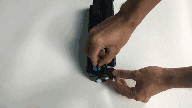

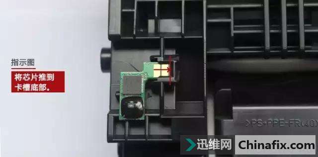

  佳能CRG-040硒鼓芯片安装方式
  将芯片对准硒鼓上的安装位置,推入卡槽底部,操作完成。

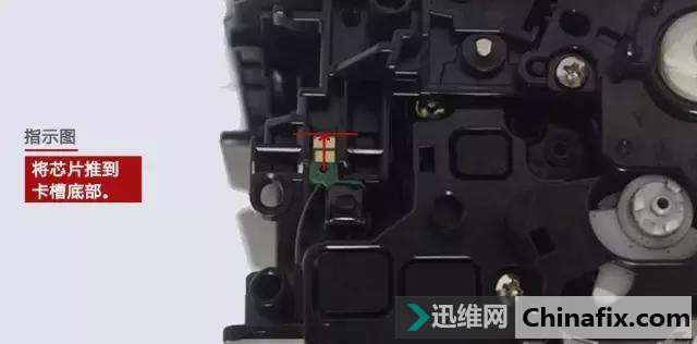

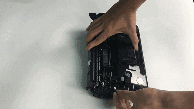

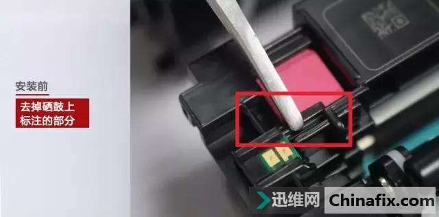

  佳能CRG-041硒鼓芯片安装方式

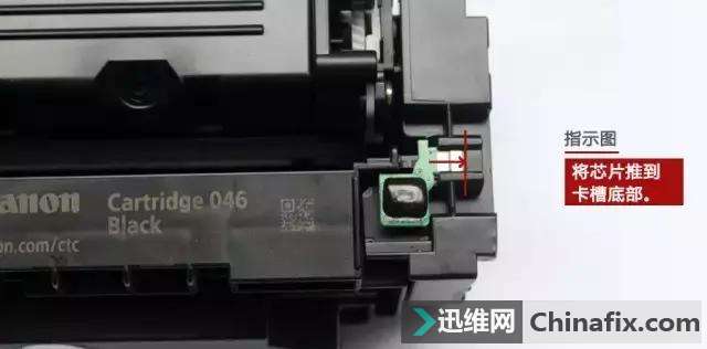

  佳能CRG-046硒鼓芯片安装方式
  将芯片对准硒鼓上的安装位置,推入卡槽底部,确认安装到位,操作完成。
