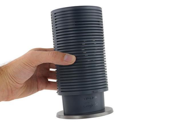

  整台机器看上去没有LED闪灯,多么人性化,相信你也痛恨那些一到晚上就把整个房间闪得像夜店一样的路由器闪灯。只有一圈淡淡的LED环,会根据OnHub现在的工作状态转换颜色。蓝色,意味着你正在初始化路由器;橙色,表示什么东西出错了;绿色,一切OK。

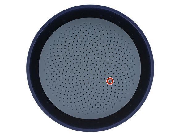

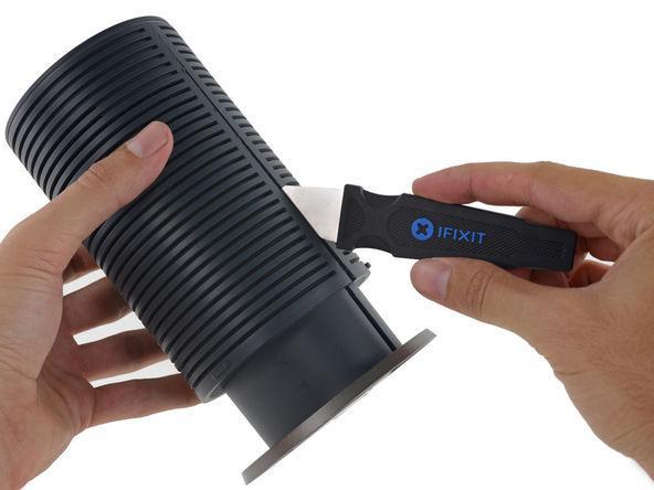

  这个扬声器下的神秘小点可能是光传感器。我们还在底部电源线上看到圆角形的切口,这是不错的电源线处理方式,但对拆解就不友好了——我们得用蛮力扭开整个外壳。

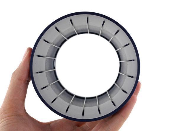

  幸运的是拆壳还比较简单,外壳和主机之间的规划有利于空气流动,这也许是OnHub没有规划冷却风扇的原因。主机下面的TP-LINK亮了,正如我们前面说的,谷歌把第一代OnHub产品交给了TP-LINK代工,看起来他们做的不错,让我们期待今年晚些时候,由华硕代工的下一代OnHub吧~谁说中国人不能造精品?只要认真。

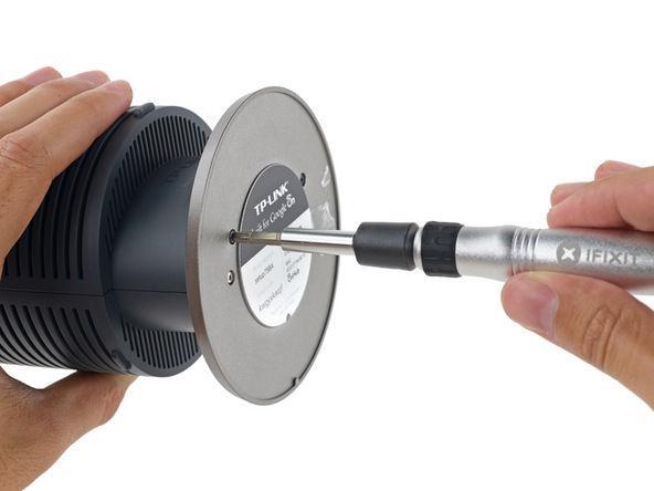

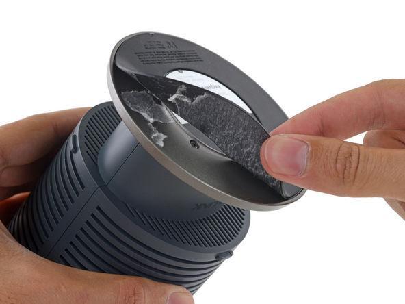

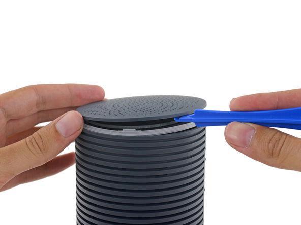

  橡胶底座是隐藏螺丝的最佳选择,在我们拧开几颗螺丝后,发现还是不能拆开主机。
  于是沿着主机两侧的沟继续找,遗憾的是此路也不通,在经过长时间寻找后,我们终于找到了……

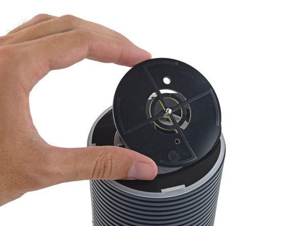

  突破口原来在顶部,真应该给它写本维修手册,鬼才知道要从这个地方开拆啊!

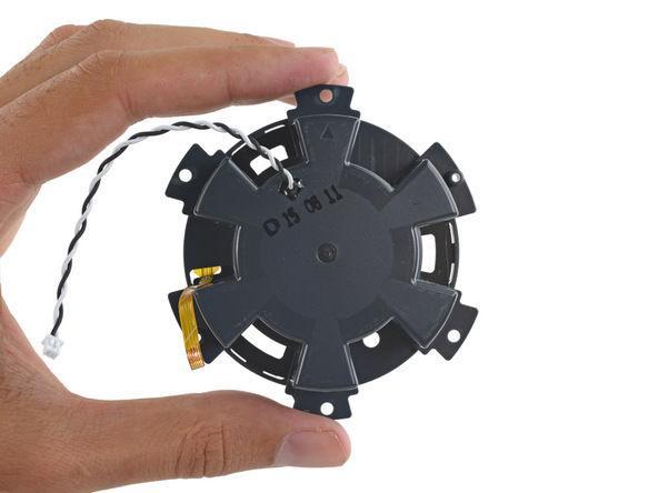

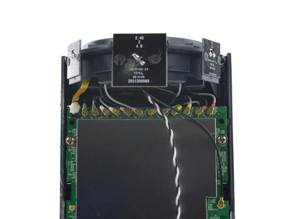

  顶部打开后映入眼帘的是著名的拥塞感应天线,没办法拆除它,所以把它先吊在一旁吧。

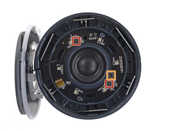

  我们看下LED控制主板上的半导体器件:
  红色:美国国家半导体(NI)的LP5523可编程9路输出LED驱动器
  橙色:环境光传感器

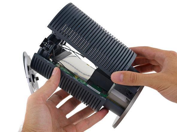

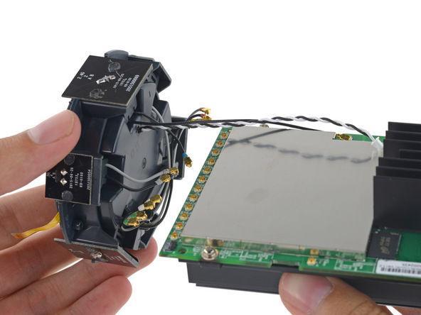

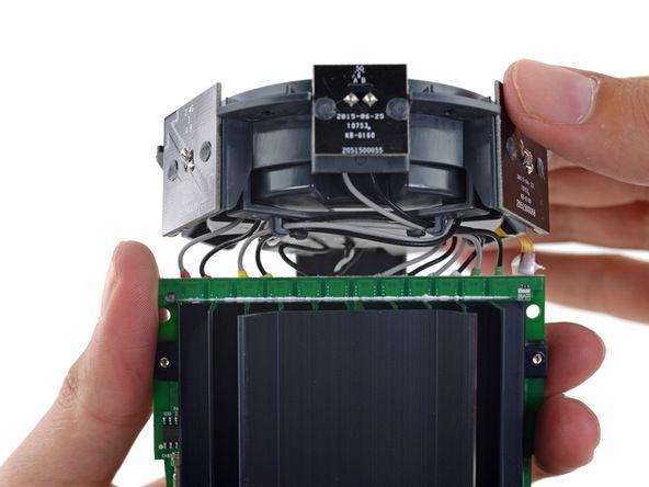

  上盖拆除后,我们又拧开了一些螺丝,外壳终于被分成两半,露出了OnHub金光闪闪、布满天线的内部。这时候顶部的拥塞感应天线已经可以完全拆除。

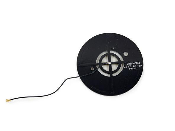

  貌似OnHub企图实现永不断线Wi-Fi网络,靠的都是这个牛眼形状的天线。

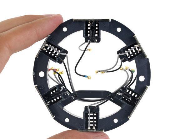

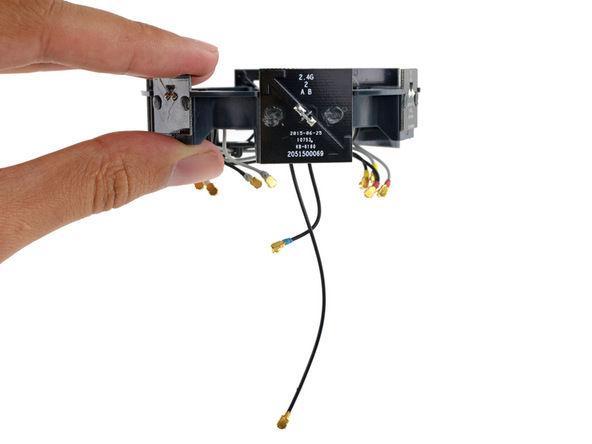

  总共有12条电缆从这个顶部组件中路过(6条2.4GHz,6条5GHz),拥塞感应天线在侧面,同轴电缆在另一侧。
  谷歌似乎有某种颜色编码系统,可以帮助后期维修,但主板上并没有给我们任何提示。

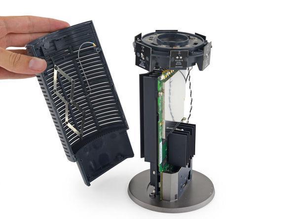

  剥去外壳的另一边,我们发现一个有趣的菱形天线阵列,后面再细说。你们看OnHub这么些天线排在一起像不像《加勒比海盗》里章鱼人戴维·琼斯的触手……

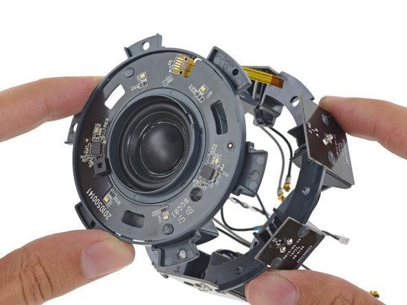

  分离十多个连接器后,我们终于把天线模块和主板分开。看见那个巨大的3瓦特扬声器了吗?一个路由器凭什么需要这个大的扬声器?
  事实证明谷歌是想用一种响亮的音色,来回使用户在安卓手机APP中对路由器的设置——不知道会不会破音呢。
  天线模块拆开后,各色天线接口眼花缭乱。六块PCB板,每一块就是一对天线,小板是5GHz,大板是2.4GHz,每对天线之间的角度是120度。有些工程师可能非常喜欢规划箭头形状的天线,因为看上去时髦吗?
  那一根超长的天线链接到主板的稍下位置,在他链接点旁,是一个Zigbee网络协处理器,你好802.15.4~

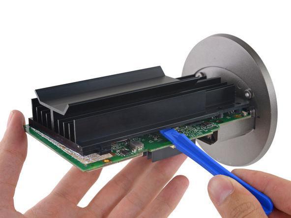

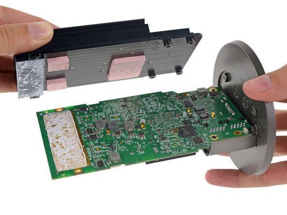

  还记得之前说的菱形天线阵列吗?原来这是定向天线,用于在特定方向上增强信号。散热器被当作反射盘,把加强的Wi-fi信号推送到你所需要的某个房间角落。
  现在为止这天线算大个组件了,散热器也不小。

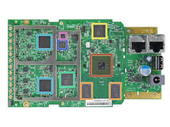

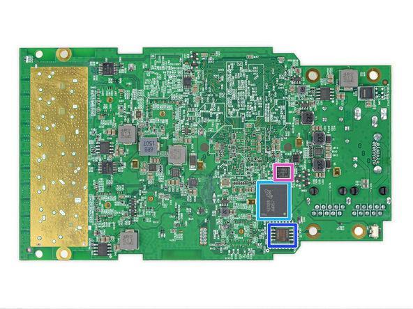

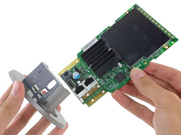

  拆下散热器,我们看到了主板的本质:
红色:高通Atheros IPQ8064网络处理器,主频为1.4 GHz的Krait 300双核处理器
橙色:美光MT41K256M16HA的4 Gb DDR3L SDRAM
黄色:高通Atheros QCA8337
绿色:高通Atheros QCA9882
浅蓝:高通Atheros QCA9880
深蓝:Silicon Labs EM3581 SOC(ZigBee网络协处理器)
紫色:Skyworks 66109(2.4 GHz的ZigBee/智能能源前端模块)

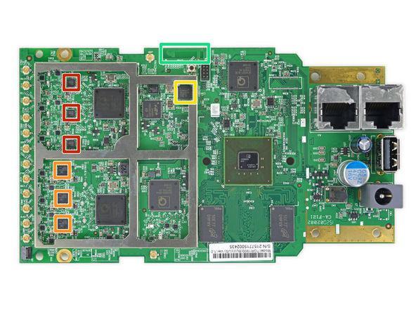

还有更精彩的:
  红色: Skyworks SKY2623L(2.4 GHz无线局域网功率放大器)
  橙色: Skyworks SKY85405(802.11ac的5 GHz的无线局域网功率放大器)
  黄色: Atheros的3012-BL3D蓝牙无线电
  绿色: 蓝牙天线
  浅蓝: 美光MTFC4GACAAAM 4 GB的NAND闪存
  深蓝: 美光25Q064A 64 MB SPI闪存
  紫色: 英飞凌SLB9615可信平台模块(Trusted Platform Module)
