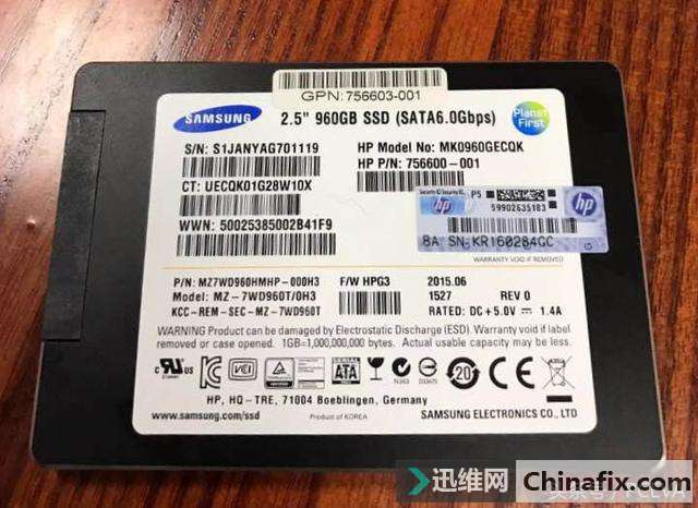

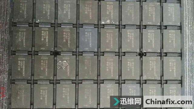

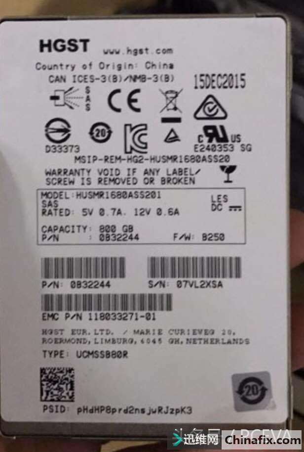

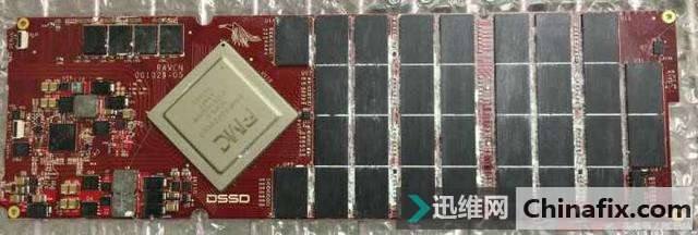

  这几张图是国外不要的SSD,都是400G以上容量的,各种规格都有,有的成色很不错,甚至还有全新的企业级产品。这是拆下来的颗粒:
  拆下来后,有问题的颗粒还要重工再植球。

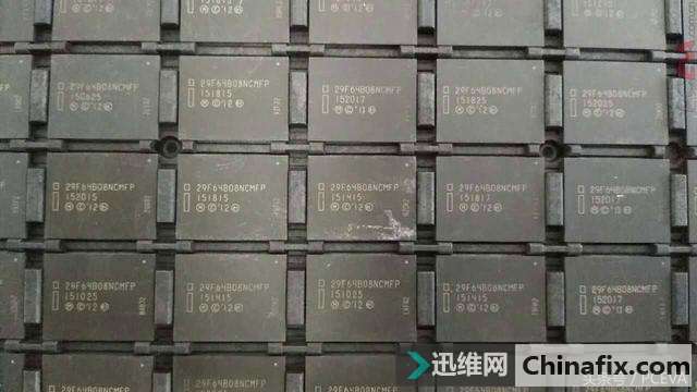

  这是拆完后重新打标的颗粒,等待重新上线做成SSD。
  三星颗粒变成了Intel的标。有人奇怪了,为什么要这么干?因为Intel的颗粒口碑好,以此做成SSD容易卖啊,此外还有打成Toshiba标的。
说  到这里,我觉得很痛心。好好的SSD,就这么给肢解了,还打上假标让亲妈都认不出,他们为什么要这么干呢?理由很单纯:由于大容量的SSD不好卖,为了能尽快卖出去,就要把颗粒拆下来,重新做成小容量的产品。黑片,就没有那个拆解环节了,而是多了一个封装环节,再根据品牌要求打上假标,最后组装成SSD拿出去卖,这里不重复介绍。

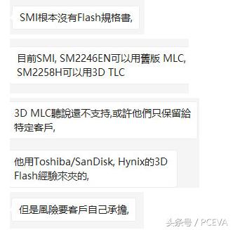

  细心的同学应该发现,这些山寨品牌都是用的SMI主控。根据业内资深人士介绍,SMI大陆部分管理比较松懈,只要给他们一定费用(几万块钱),就会提供相应的搞定方案。但问题就来了,拆下来的颗粒鱼龙混杂,又被改了标,SMI能知道该提供什么颗粒的方案呢?那就给个差不多相近参数的吧……反正能认盘,能存数据跑个分,也就差不多了……
  我们都知道,一线品牌的SSD之所以返修率低,不只是用合格的料件,同时也会进行完整的检验,从研究到制造,每个环节都要一丝不苟,最后还会统一有老化测验,提前把出问题的盘筛走。但这些山寨品牌,从头至尾都是糊弄,老化测验更是不可能做,因为这占了很大一部分成本。那么,最后的SSD,拿到最终运用者手里能可靠?
  SMI没有这些拆解件或是黑片的规格书(其他固件研究也不可能有),他们不过是凭着以前的经验参数来套用,由此导致的风险则由委托开发的客户承担。
