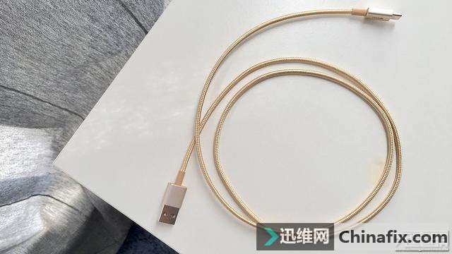

  一、公牛Type-C编织数据线外观

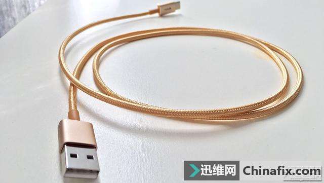

  公牛Type-C编织数据线的两端采用方形铝合金套壳,先经过磨砂处理,然后辅以阳极氧化工艺,拥有细腻手感的同时,又具备防污耐刮的性能。
  此外,细节处理也非常到位,铝合金套壳边缘采用NCN倒角抛光,让一条看似简单的数据线并不单调;而倒角的另一个好处就是在拔插数据线时,不会出现割手的情况,运用体验更佳。

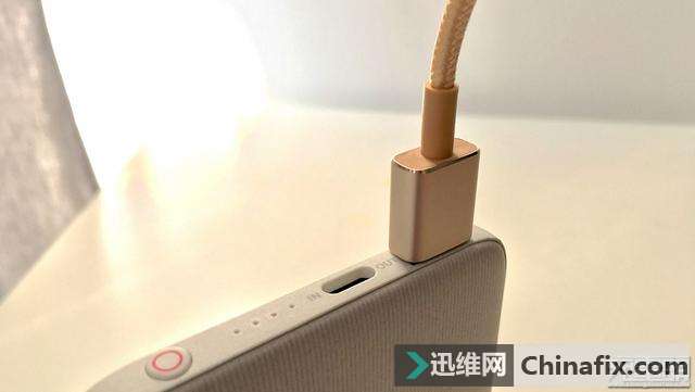

  除了铝合金套壳,USB-A头采用了SUS304不锈钢,耐腐蚀性能比常见的马口铁提升了不少。针脚触点也增加了镀金工艺,有效降低接触电阻,充电更快。
  与现在市面上常见的TPE材质的数据线不一样,公牛这款Type-C数据线采用的是尼龙编织材料。试想游戏打到一半手机没电,充电之前还要花不少时间整理凌乱的数据线,是不是要崩溃?而尼龙编织线的好处就在于,不会像TPE材质那样容易缠绕,收纳、运用起来都非常方便,掏出来就能用,这也能为推塔赢得更多时间。
  当然,这款产品不仅只是线材外被运用了尼龙材质,其内部也加有抗拉尼龙线,在两者之间还有一层阻燃保护层。所以,它的抗拉扯能力和安全性能也比较强,官方显示能够承受6kg的重量。同时,在线材尾部另有加固、加粗处理,耐弯折能力也得到了不少提升。集多种优质性能于一身,如此一来,公牛Type-C编织数据线的运用寿命就显而易见了。
  公牛Type-C编织数据线内部主体材质为加粗镀锌铜导线,使其在充电过程中的线损更小,对设备的充电速度更快。值得一提的是,公牛Type-C编织数据线还在Type-C头内加入了热敏保护电阻,如果在充电过程中遇到短路、温度、电流等异常情况,线材将停止供电,有效防止电子设备在充电中受损。

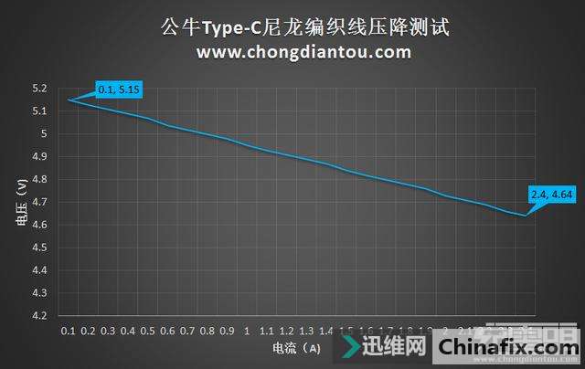

  充电线质量的好与坏,线阻是一个重要的评定参数。线材用料差,线阻就大,充电过程中的损耗也会比较多。我们可以通过压降测验来粗略估计线材的阻值,也可以此判断线材的优劣。

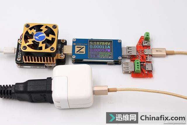

  测验用到的工具分别是:苹果12W原装充电器,POWER-Z FL001,EBD-USB电子负载以及多接口转接板。并按照上图的顺序依次连接,EBD的另一端连接电脑,搭配电脑软件逐级步进电流,最大步进电流设置为2.4A(苹果12W充电器标称最大输出电流)。下面来看具体测验结果。
  据公牛官方资料,这款Type-C编织数据线内部采用的是加粗镀锌铜质导线,过流能力比较强,标称的最大电流承载能力为3A。从实际压降测验数据来看,公牛Type-C编织数据线的表现也很不错,当电流为0.1A时,输出端的电压为5.15V;电流达到2.4A时,输出端电压为4.64V,压降为0.51V。而对于某些用料比较差的产品来说,压降会达到0.7V,甚至更高。换句话说就是公牛Type-C编织数据线对线阻的控制比较理想。当然,这完全得益于运用加粗铜导线和针脚触点镀金的规划。

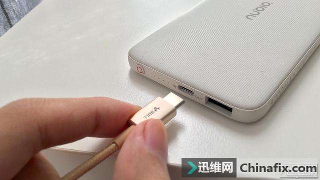

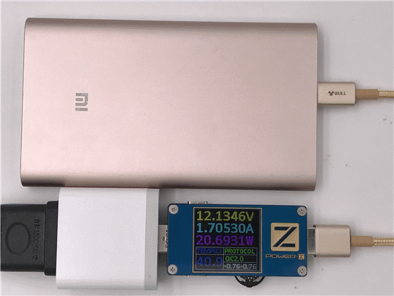

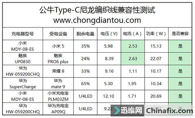

  小米PLM03ZM移动电源,剩余电量为1/4LED,运用的充电设备为小米6原装充电器MDY-08-ES。测验中,公牛Type-C编织数据线承载1.7A电流毫无压力,实际充电功率已经达到21W左右。

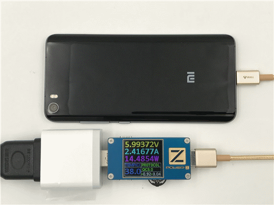

  运用小米6原装充电器MDY-08-ES给小米5手机充电,手机剩余电量约为35%左右。搭配公牛Type-C编织数据线,从POWER-Z FL001显示的数据来看,此时的充电电流恒定在2.4A以上,功率约为14.5W,QC3.0充电模式。

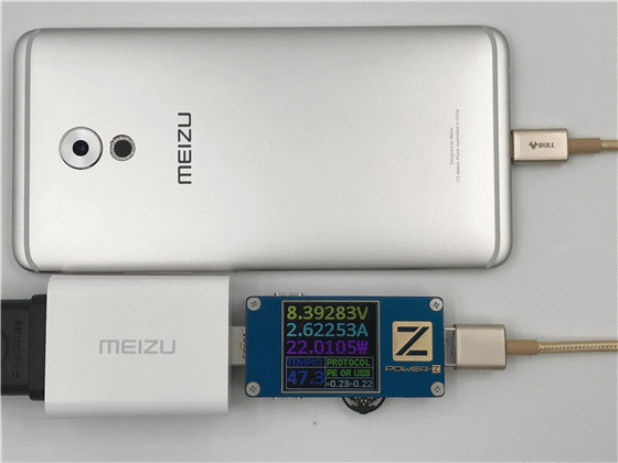

  魅族PRO6 Plus的充电功率就更猛了,可达到22W。在测验中,公牛Type-C编织数据线承载的电流达到2.6A以上,而且电流非常平稳!完全能够满足魅族PRO6 Plus的日常充电需要。

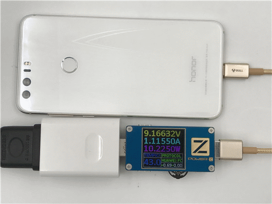

  而在给荣耀8充电时,功率就没上面那刺激了,为10W左右,主要是电流太小,仅为1.1A。但如果你认为这是充电线缆的原因,那就真冤枉它了。因为小编也实测了华为5A数据线的充电效果,得到的也是同样的结论,至于到底是哪种故障,这里就不做过多解释了。

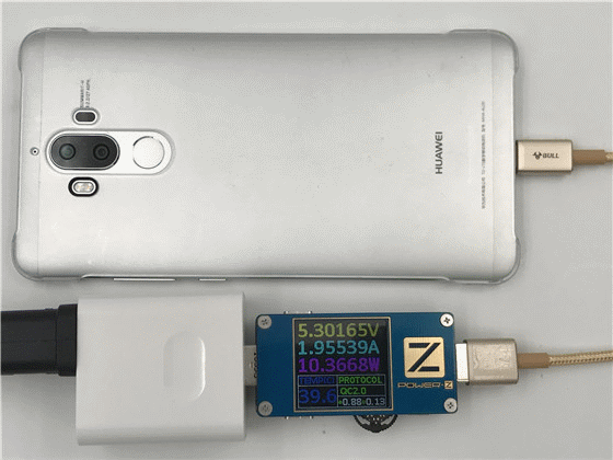

  即使是应对像华为mate 9这样的低压大电流充电机型,也是拥有不错的兼容性,实测当华为mate 9电量为65%左右时,POWER-Z FL001显示的充电参数为5.3V/1.95A 10.3W。这对搞定mate 9情急之下的充电问题,有着相当显著的效果。

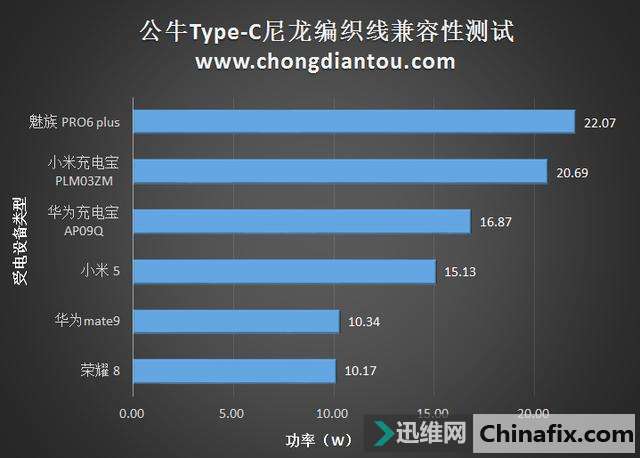

  从整体的兼容性测验结果来看来,公牛Type-C编织数据线的实际性能非常不错,标称3A的电流承载能力已经完全能够满足市面上主流手机和移动电源的充电需要。
