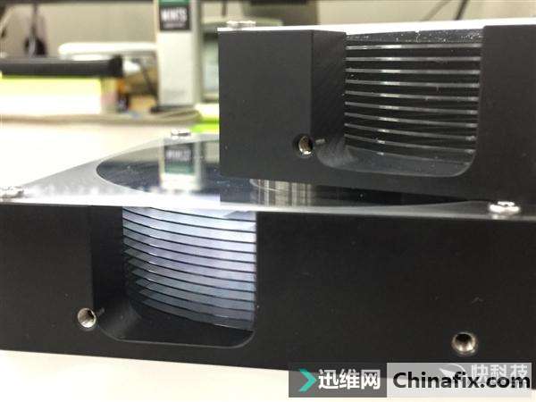

      相比于SSD固态硬盘的突飞猛进,HDD机械硬盘这些年技术提升幅度实在太小,尤其是容量增加过于缓慢,现在投入量产的3.5寸硬盘最大才12TB,不过日本豪雅(Hoya)公司称,只要换上玻璃碟片,硬盘容量就可以轻松达到甚至超过20TB。
  现在的3.5寸硬盘普遍运用铝合金材料碟片,2.5寸硬盘则多用玻璃碟片,但后者正在快速被机械硬盘积压。
  豪雅称,玻璃碟片有望快速进入3.5寸硬盘,因为相比于铝合金碟片,它有更多好处,比如刚性更强,可以做的更薄,因此能在一块硬盘中集成更多碟片。
  现有的12TB 3.5寸硬盘用了8张碟片,单张厚度0.635毫米,而豪雅已经制作出了多张不一样厚度的玻璃碟片,包括0.635毫米、0.5毫米、0.381毫米,在同样的硬盘空间内可以分别塞入9张、10张、12张碟片。
  因此即使储存密度不变,玻璃碟片也能轻松带来15TB、18TB的总容量。
  再配合SMR叠瓦式储存等新技术,20TB就是小菜一碟,而且成本几乎不会增加,即便有所提升也可以完全被更大容量带来的好处所抵消。
  另外,玻璃碟片还是未来广为看好的HAMR(热辅助磁记录)储存技术的关键,因为该技术需要激光将碟片加热到700℃,但现在的铝合金碟片最高只能承受大约200℃。
  要想在不增加碟片的情况下做成20TB硬盘,储存密度必须达到1.5Tb每平方英寸,而现在只有900Gb每平方英寸。如果运用玻璃碟片,储存密度就可以轻松做到2-5Tb每平方英寸,总容量就可想而知了。
玻璃碟片硬盘模型:左侧用了9张0.635毫米厚度的,右侧是10张0.5毫米
上边是10张0.5毫米的,下边是12张0.381毫米的
