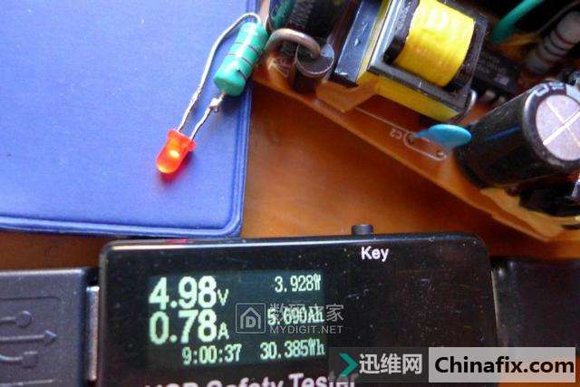

摘要:   手机充电已经有一阵了但又不知道是否已经充满,本DIY就是通过一个LED指示灯反映出当前手机的充电状态,手机充电时LED灯亮充满电后灯灭,充电电流大小与LED亮度成正比 ...

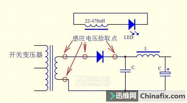

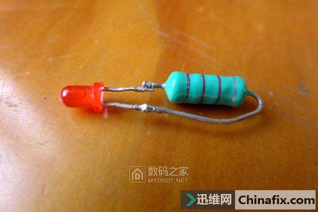

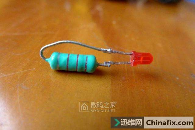

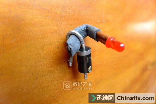

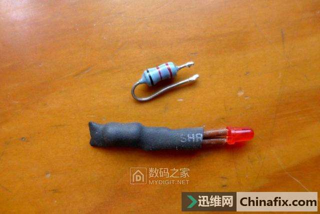

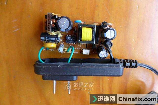

      手机充电已经有一阵了但又不知道是否已经充满,本DIY就是通过一个LED指示灯反映出当前手机的充电状态,手机充电时LED灯亮充满电后灯灭,充电电流大小与LED亮度成正比,该电路非常简单既不用三极管放大也没有复杂的运放电路,仅有两个元件一个LED和一个色码电感,LED指示灯电路与充电器电路之间没有电气上的联接,它是利用小电感来拾取开关变压器泄露的电磁场因此具有较高的安全可靠性,LED指示灯电路对充电器的输出电压电流没有任何影响。
  本电路中指示灯可选用高亮LED,色码电感选用22uH-470uH,若希望亮度高则选电感大匝数多即可。感应电压拾取点可选在开关变压器次级任意一端或整流管任意一端,具体可根据电路元件排列灵活选取,由于整流管工作时会发热故从安全角度出发建议小电感外加热缩套管。

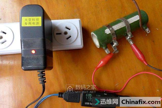

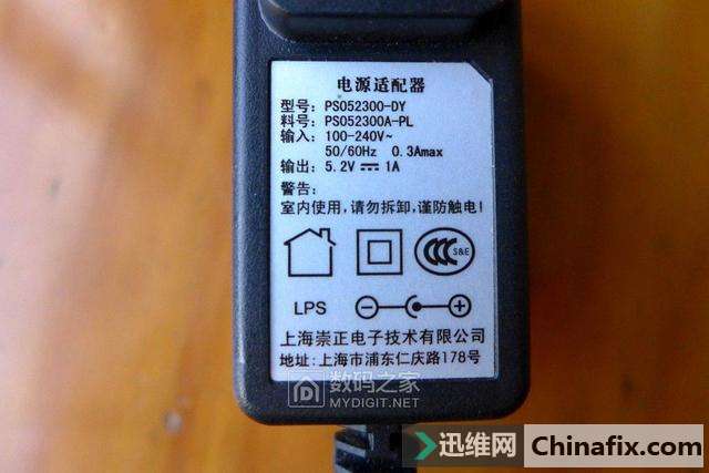

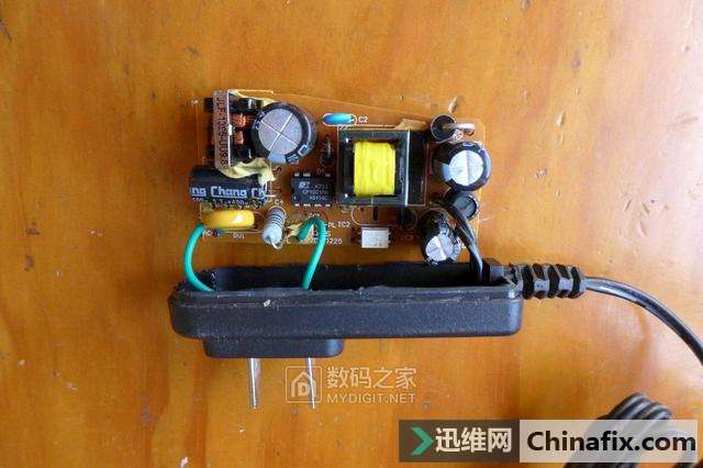

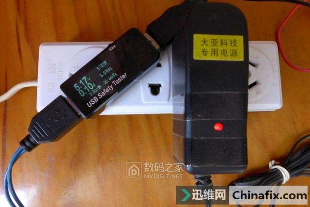

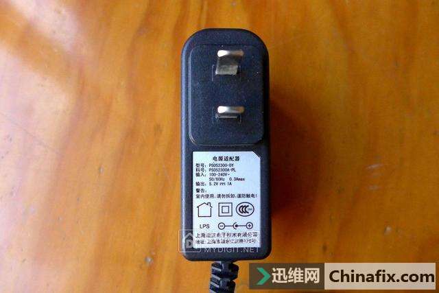

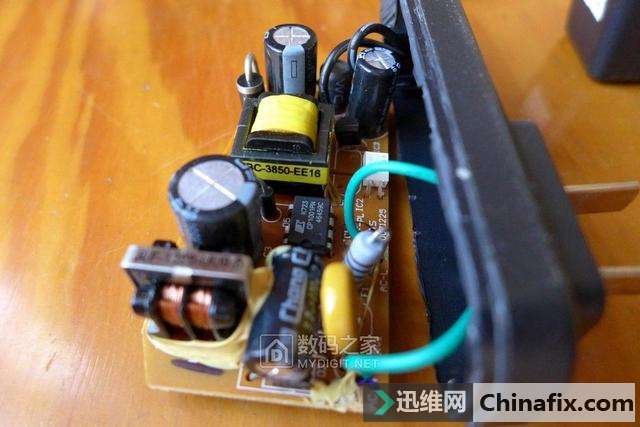

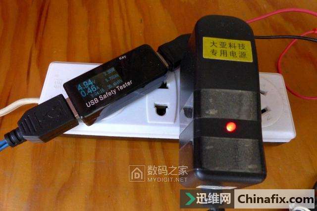

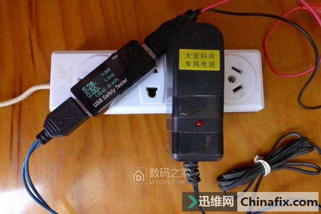

  就拿这个充电器开刀了

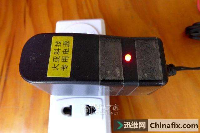

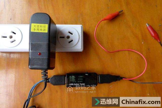

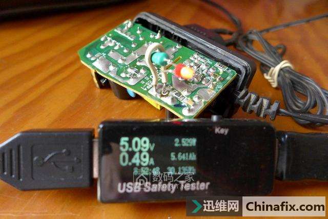

  没有电流输出时LED不亮

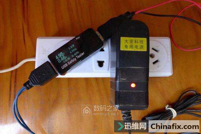

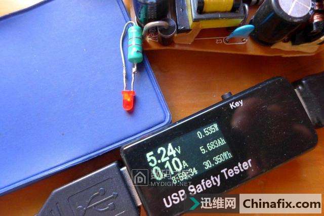

  电流输出100mA时LED中等亮度
  电流输出460mA时LED很亮

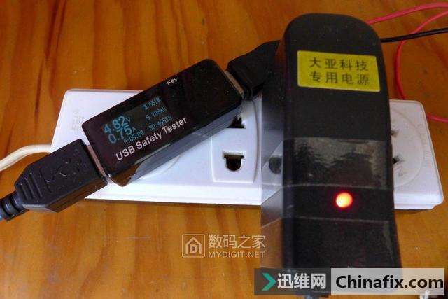

  电流输出750mA时LED非常亮

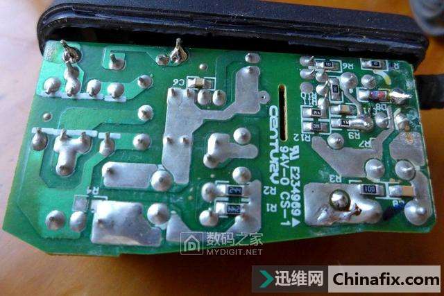

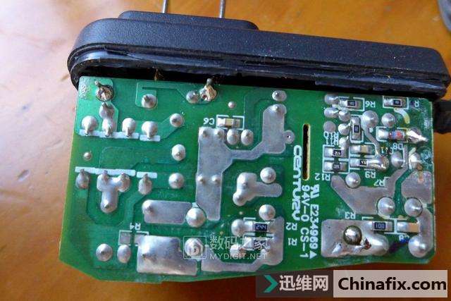

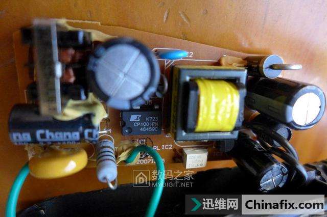

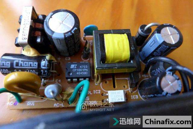

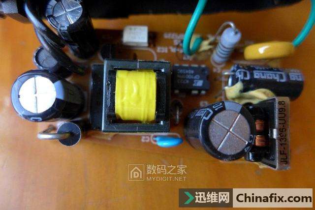

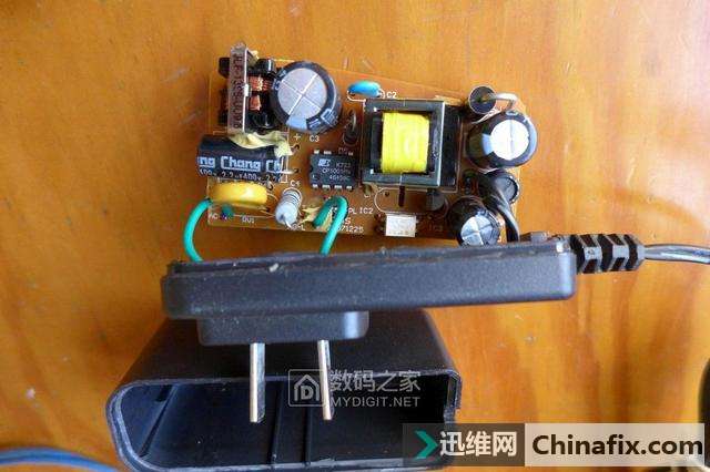

  充电器的拆解图

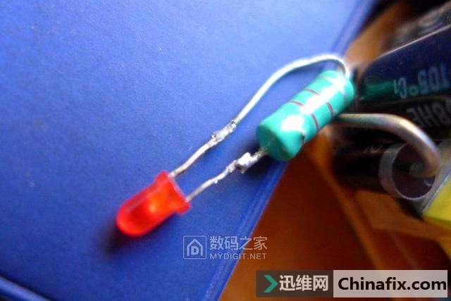

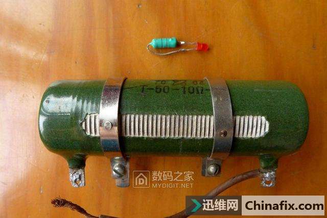

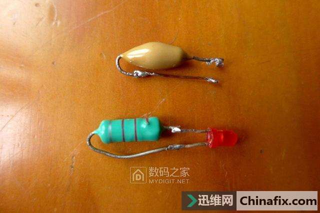

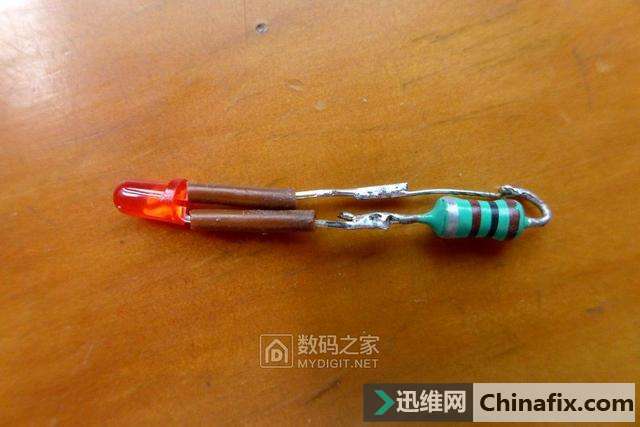

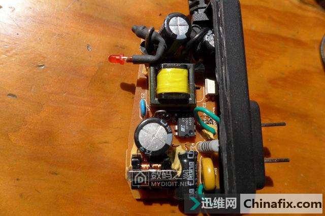

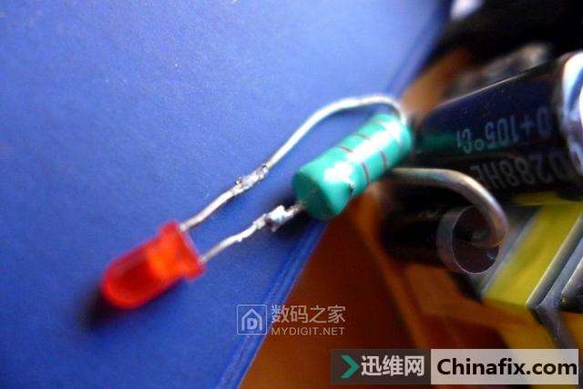

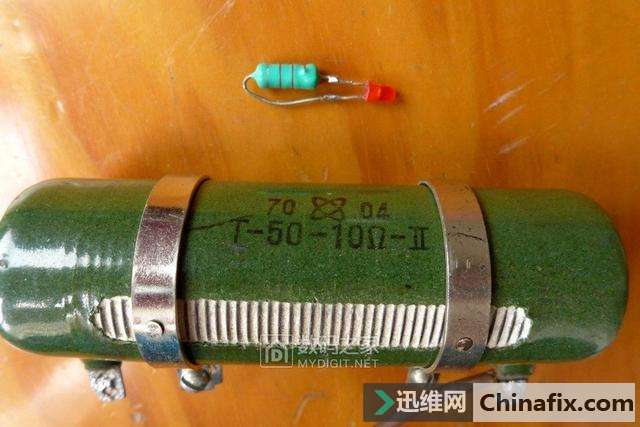

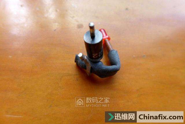

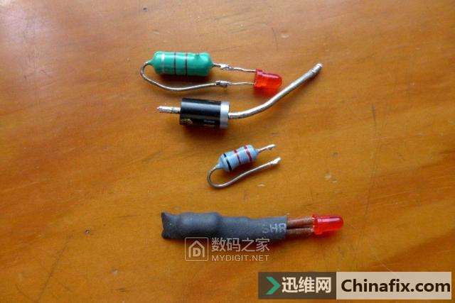

  这是今天的主角:色码电感+高亮LED
220uH
100uH

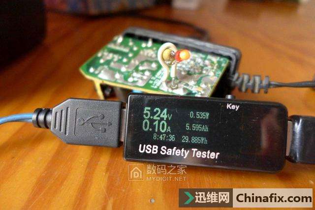

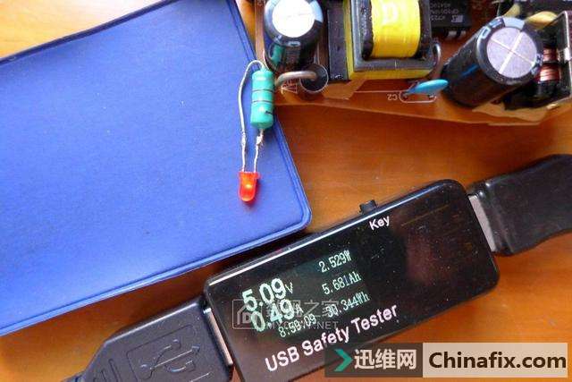

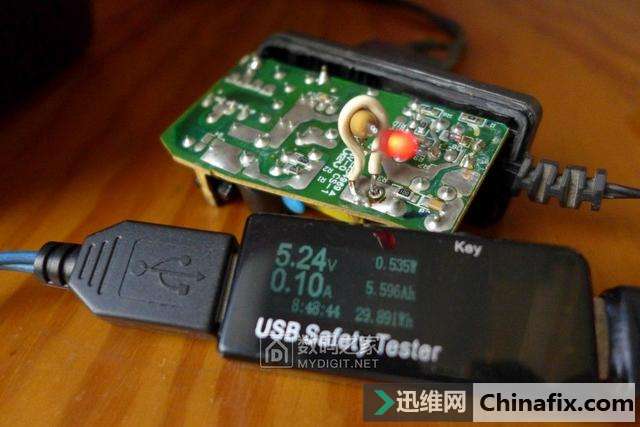

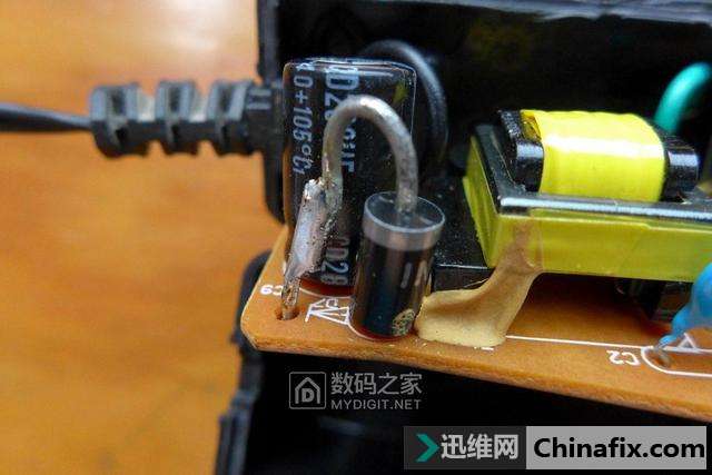

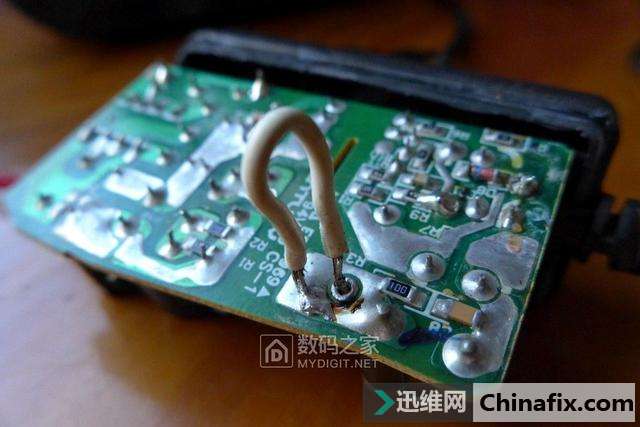

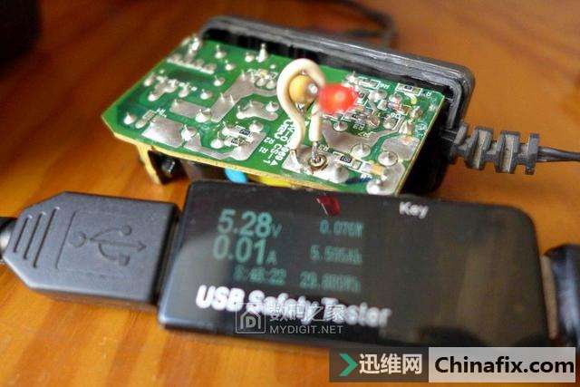

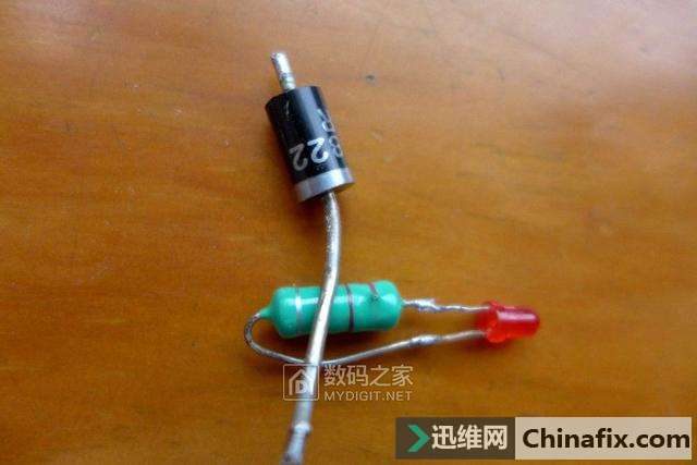

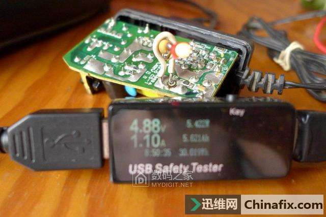

  测验1:感应电流拾取点:开关变压器次级输出端,脱开引脚周围的焊锡,用一U形短线连接以便电感插入

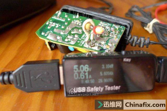

  470uH电感,输出电流10mA时LED亮度微弱几乎看不见(实际电流还应加上USB电压电流测验仪的20mA,下面相同不另作说明)
  输出电流20mA时LED亮度微弱但可见
  输出电流100mA时LED亮度中等

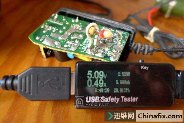

  电流输出490mA时LED很亮
  电流输出610mA时LED非常亮
  电流输出1100mA时LED非常亮
  测验2:改用220uH电感,输出电流490mA时LED亮度

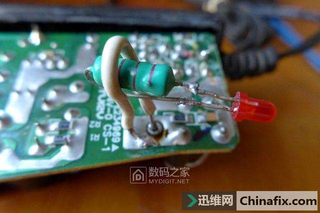

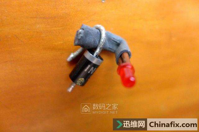

  测验3:感应电流拾取点:电感靠近开关二级管负极
  电流输出100mA时LED灯亮
  电流输出490mA时LED很亮
  电流输出780mA时LED非常亮

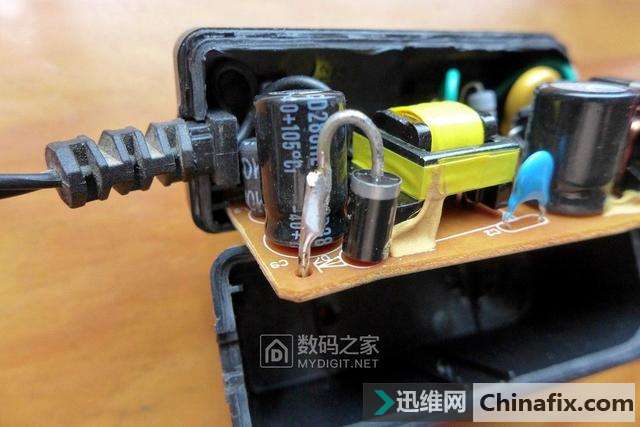

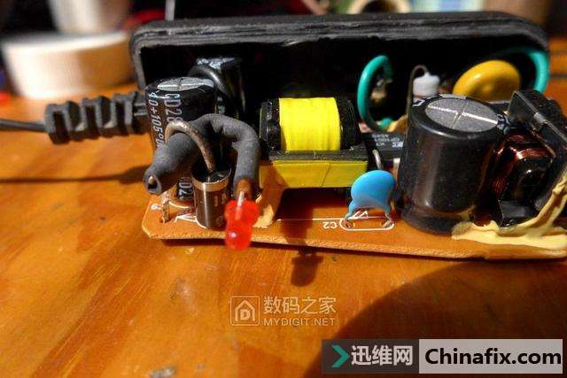

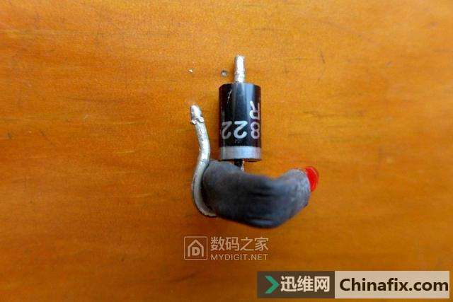

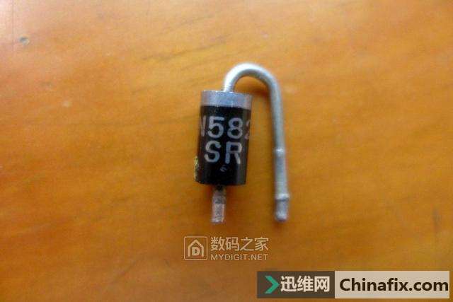

  改装从这里开始,感应电流拾取点就选在开关二级管负极,方便固定电感
  加长二极管负极引脚
  插入电感
  装入外壳,测验,没有电流输出时LED不亮
  电流输出100mA时LED灯亮
  电流输出460mA时LED很亮
  电流输出1100mA时LED非常亮
  这个电阻有点大哦,是年龄大?还是个头大?
  电压拾取点示意图
  总结:根据上面测验不一样的感应电流拾取点对LED亮度的影响不大,哪里方便就装那里,电感量大匝数多感应电流也大LED亮度也高,反之亮度低。
