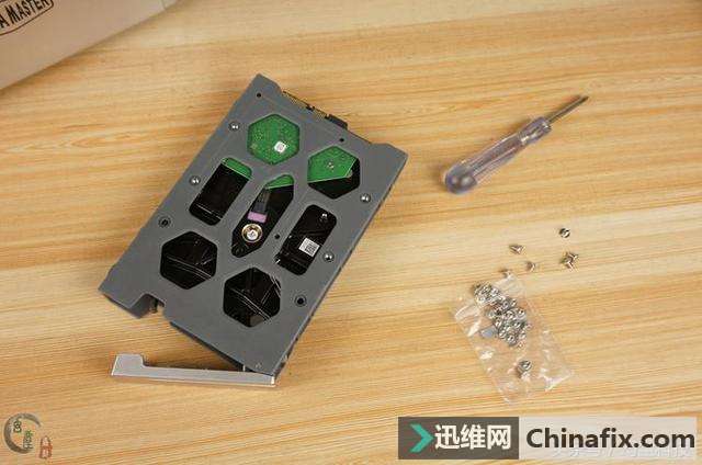

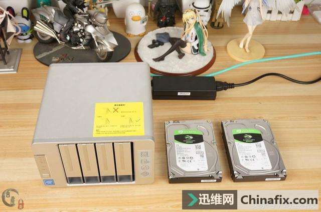

  我手里的硬盘不少,但是基本上都放满了,为了运用体验铁威马F4 220 NAS这款产品,特意又购买了二块全新的希捷3T硬盘。
  现在来说,3T硬盘的性价比是最高的。
  首先是要把硬盘安装固定好,如果是非全新硬盘,要记一定要先把硬盘里的数据做好备份,再安装运用,不然里面的数据会被格式化。
  通电后,产品会自动检查硬盘的情况,运用几块硬盘,就会亮几个硬盘指示灯。
  当硬盘检查无误时,指盘指示灯会由红变绿。

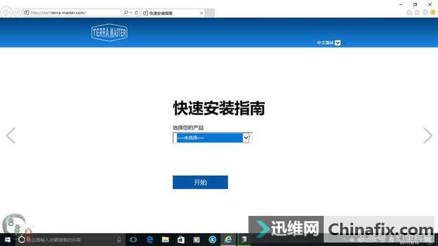

  打开快速安装指南网页,首先要选择自己运用的产品,然后就是详细的安装说明,按说明下载安装TNAS桌面客户端。

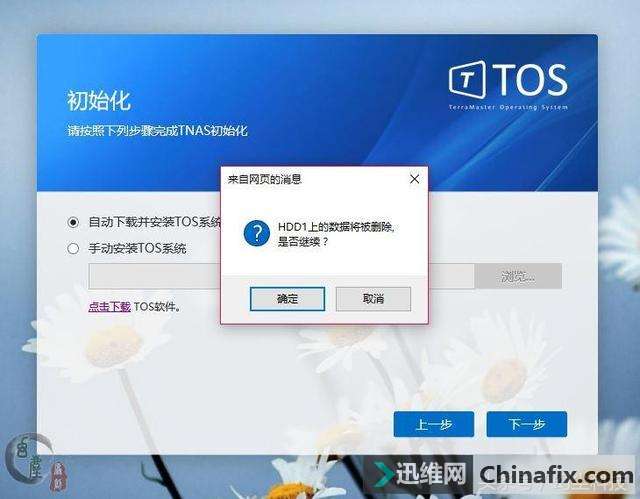

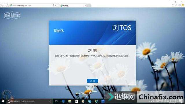

  进行初始化操作,操作过程非常的简单,基本上都是下一步,然后再下一步这样的操作,很容易上手。注意做这些操作时,铁威马F4 220 NAS必须都得处在联网状态,不然是无法顺利操作的。
  全新的产品会自动安装TOS系统。
  硬盘中的数据都会被删除,所以大家一定要记得做好备份。我这里运用的是全新硬盘,所以不用担心这些。

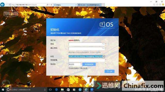

  在初始化过程中,需要注册,填写密码,这里的密码一定要记住,不要随便乱填,因为以后会经常用到。

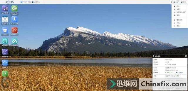

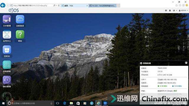

  设置完成后的TOS界面。

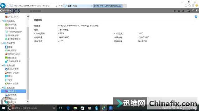

  产品采用了英特尔J1800处理器,是现在NAS上比较流行的处理器,内存容量为2G。

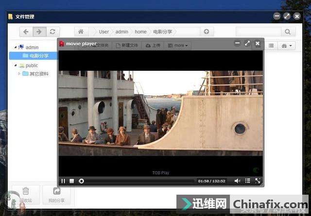

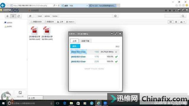

  对于一名喜欢看电影,看电视剧的用户,我肯定是要先看看它的视频共享效果了。先把笔记本电脑中的一些电影,上传到铁威马F4 220 NAS上,上传的速度还不错,达到了8M/s以上,我这里运用的网络是50M的。
  铁威马F4 220 NAS自带的播放器是movie player,这款播放器的口碑很好,我之前在手机上就经常用它。不过现在产品上自带的这个播放器存在问题,就是不能拉进度条观看。(已认实是播放器的问题,希望官方早日更新成最新版本,因为最新版本已经修正了这个漏洞。)不能拉进度条观看,肯定不爽了。搞定的办法有多种,你可以直接用电脑或者是手机,输入NAS的IP地址,来访问NAS,而不是通过TOS系统来访问。

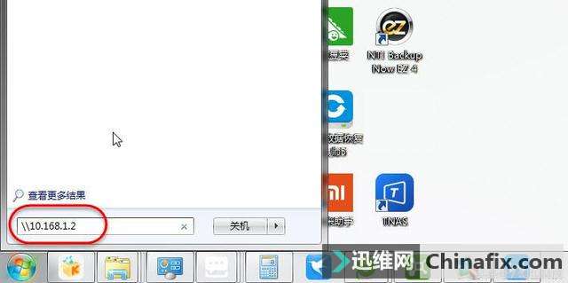

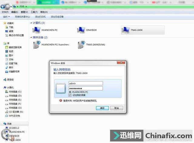

  我来做个示范,直接在操作系统右下角搜索处输入\\10.168.1.2(我给铁威马F4 220 NAS分配的IP地址)回车,出现输入网络密码对话框,输入NAS的帐户与密码。在同一路由器下,也可以通过操作系统中网络的来打开,在网络中铁威马F4 220 NAS显示为TNAS-2A04。
