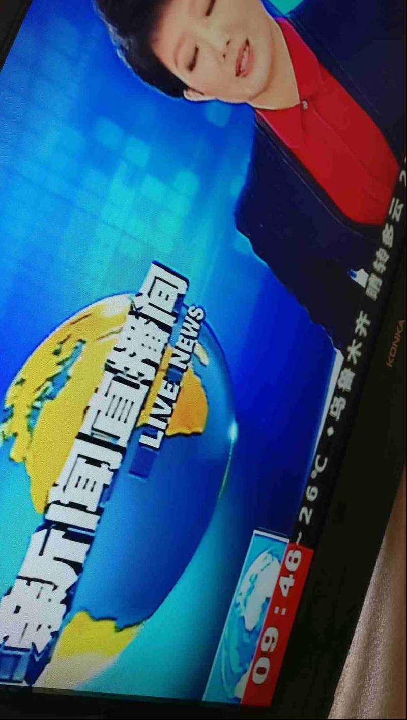

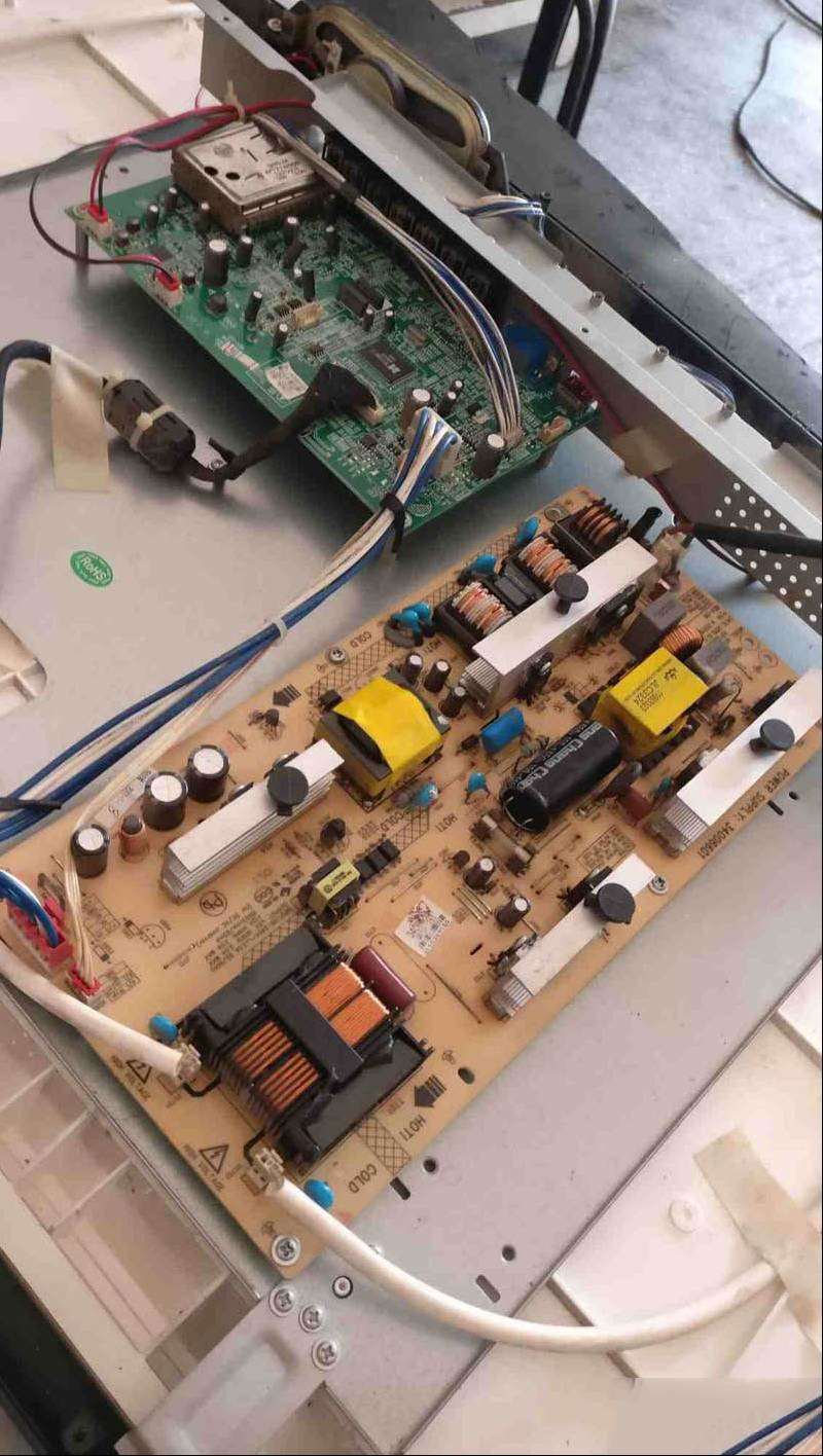

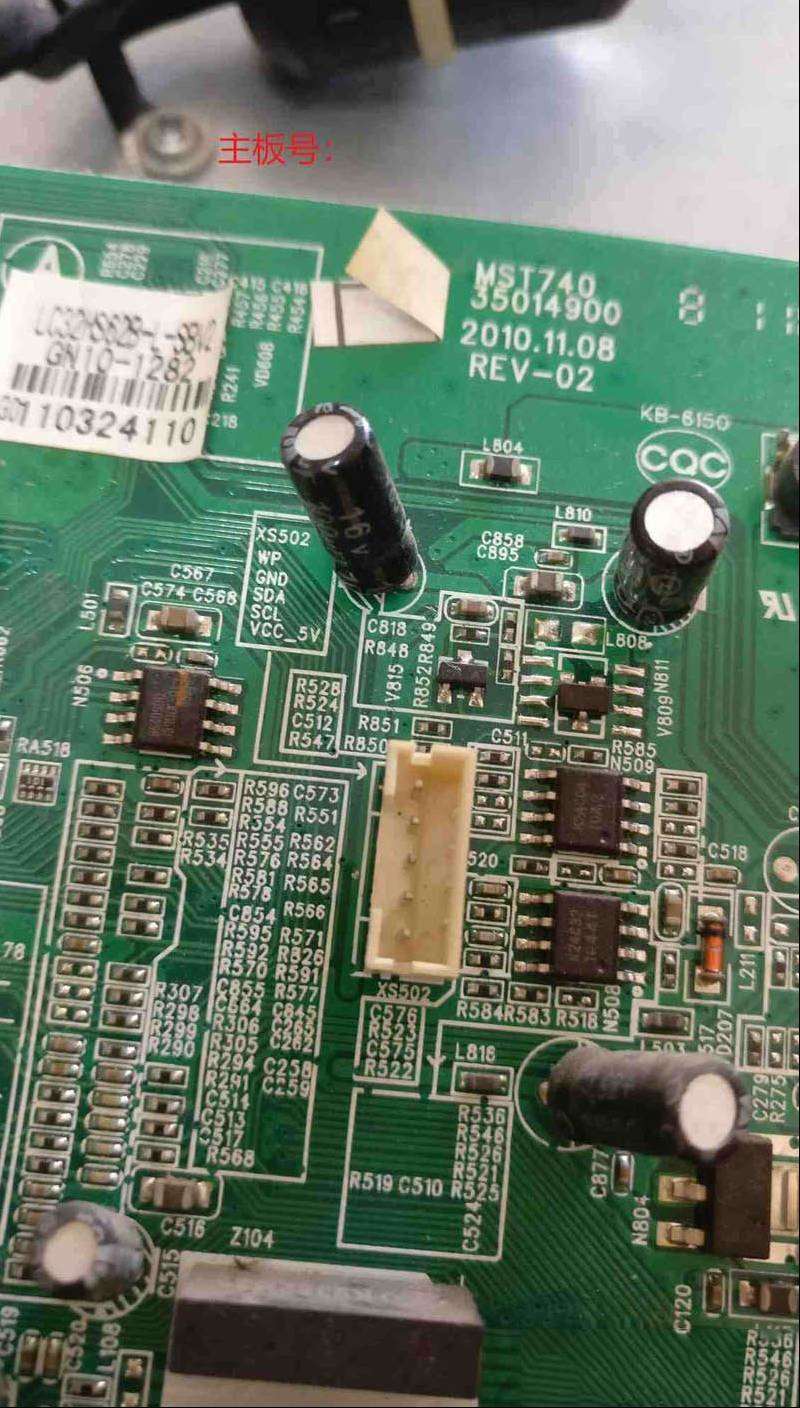

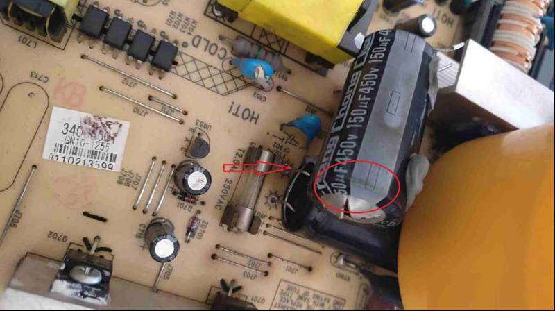

    近日收到同行送来的故障机壹台康佳液晶电视LC32HS62B,故障表现为上电开机出现三无情况,拆盖见电源5A保险烧断,电源滤波电容烧爆,具体原因烧坏不得而知,更换掉此电容,通电测试机子,指示灯红灯亮,按待机键,红灯转绿灯,但看屏幕还是黑屏现象。

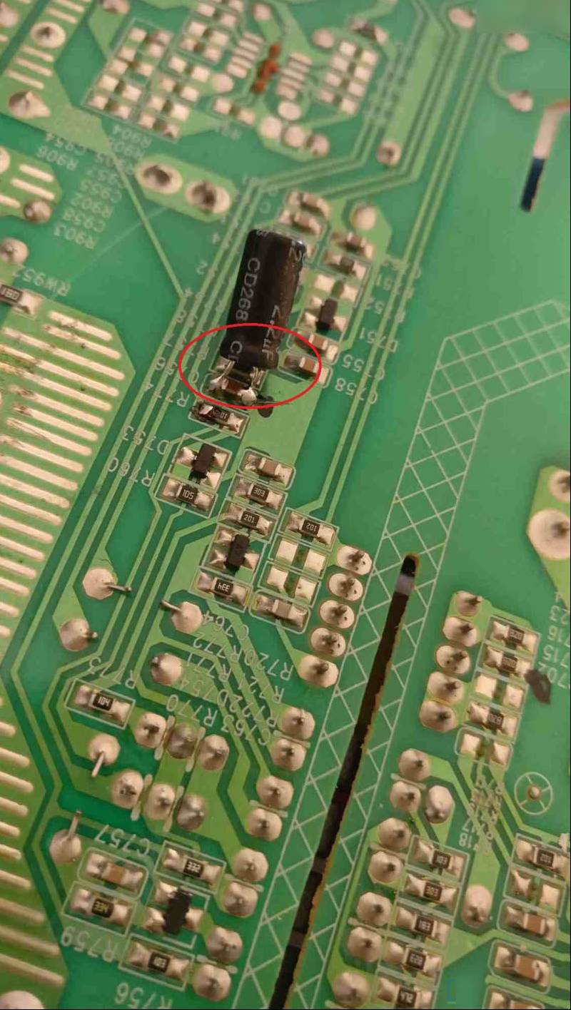

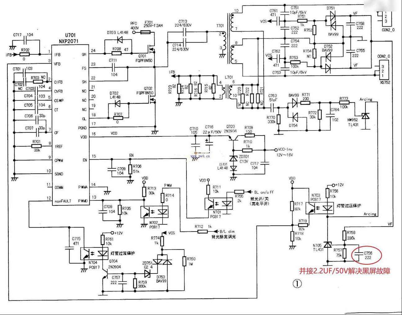

        测电源滤波电容两端电压400V正常,再测背光开启电压也正常。说明此机的背光高压驱动保护了,只有技改了:找到C756贴片电容,在线并接一只2.2UF/50V电容,再次开机,见电视屏幕亮了。上信号线,图声正常。最后上传此机在线读起的储存数据。
        技改的原因参考:在该电路中,R758、R757并联作为RC积分电路中的电阻R,C756为RC积分电路的电容C。若要增大RC常数,最简单的方法就是增大C756的容量。经过实验,将C756由原来的2.2nF(222)改为2.2uF(225)后,故障机修到这里,终于修好值得探讨。。经过计算C756改为2.2uF后,积分时间增至原来的1000倍,约63ms,符合过压保护所需的延时时间。
